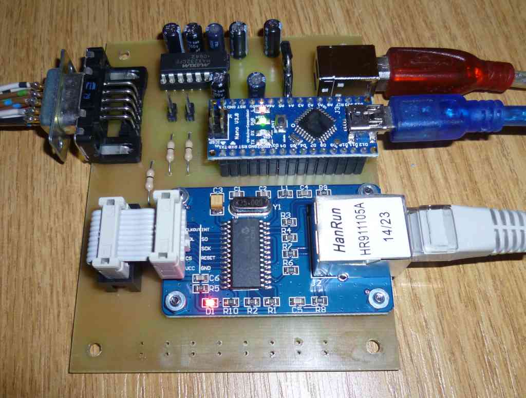

Gast #4181245
Guten Abend!
Ich habe nun mehr oder weniger erfolgreich folgendes System zum Laufen
gebracht:
Christian M. schrieb:
> Server: ENC28J60 Module auf Arduino und Software:
> http://www.tweaking4all.com/hardware/arduino/arduino-enc28j60-ethernet/
> verbunden ueber TCP/IP mit:
> Client: http://www.hw-group.com/products/hw_vsp/hw_vsp2_de.html
Der Code im Arduino Nano:
#include <SPI.h>
#include <UIPEthernet.h>
// network configuration.  gateway and subnet are optional.
// the media access control (ethernet hardware) address for the shield:
byte mac[] = { 0xDE, 0xAD, 0xBE, 0xEF, 0xFE, 0xED };
//the IP address for the shield:
byte ip[] = { 192, 168, 1, 99 };
// the router's gateway address:
byte gateway[] = { 10, 0, 0, 1 };
// the subnet:
byte subnet[] = { 255, 255, 0, 0 };
// telnet defaults to port 23
EthernetServer server = EthernetServer(23);
void setup()
  Serial.begin(9600);
  Serial.println("Serielle Schnittstelle mit 9600baud");
22
  // initialize the ethernet device
23
  Ethernet.begin(mac,ip);
24
25
  // start listening for clients
26
  server.begin();
27
28
29
void loop()
30
31
  // if an incoming client connects, there will be bytes available to read:
32
  EthernetClient client = server.available();
33
  if (client == true) {
34
    // lies Daten aus der seriellen Schnittstelle falls vorhanden
35
    // und schicke sie an den Client
36
    if (Serial.available() > 0) {
37
      server.write(Serial.read());
38
39
    // schicke vom Client empfangene Daten auf die serielle Schnittstelle
40
    Serial.write(client.read());
41
42
Vom Client gesendete Zeichen kommen sofort zur seriellen Schnittstelle
des Arduino raus. Zurueckgesendete Zeichen kommen erst beim naechsten
Transfer zurueck. Laut WireShark kommt jedesmal eine Antwort, bei keinem
Zeichen /n.
Kann man das umgehen? So wie ich Telnet verstehe, bleibt die Verbindung
ja bestehen, nicht wie bei http. Oder wird sie fuer jedes Zeichen neu
aufgebaut? Kann jemand das WireShark-Protokoll (im Anhang) anschauen. Es
enthaelt 4 Pakete, die bei einem Zeichen uebertragen werden (Client ->
Server "f", bekomme zurueck "g").
Interessant ist, dass das Virtual Serial Port Programm keinerlei
Overhead-Daten uebertraegt, ausser beim oeffnen der (virtuellen)
Schnittstelle auf der Client-Seite, ich habe das auch mal mitgeschnitten
und analysiert:
FF FA 2C 01 00 00 25 80 FF F0
                  ^^ ^^ Baudrate
FF FA 2C 03 01 FF F0
            ^^ Parität
FF FA 2C 04 01 FF F0
            ^^ Stoppbits
FF FA 2C 02 08 FF F0
            ^^ Datenbits
Aber es kommt nicht immer genau dieses Paket, manchmal fehlt die erste
(oder zweite) Zeile, dann wiederholt es sich sofort mit dem Kompletten:
Soweit der Stand hier. Ich muss noch pruefen, ob es fuer meine Anwendung
ein Problem darstellt, wenn die Antwort nicht sofort kommt. Kann es auch
am Sketch liegen?
Gruss Chregu

Gast #4183761
Guten Abend,
nun funktioniert mein TCP <-> RS-232 Server fast perfekt. Code ist unten
dran, ein Bild vom Print angefuegt.
Ein kleiner Schoenheitsfehler gibt's noch. Die Daten kommen erst zum
Client zurueck, wenn der etwas sendet. Kann man das aendern?
Der Overhead am Anfang kann man abschalten, heisst NVT. Das erste
Zeichen wird verschluckt.
Gruss Chregu

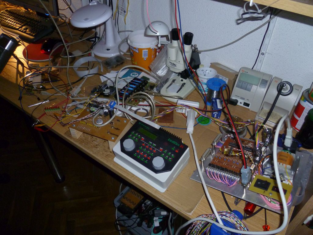

ja habe jetzt alles zum Laufen gekriegt, an der Seriellen haengt die
IntelliBox. Auf dem Natel, aehm Haendi, laeuft das "WiFi TCP/UDP
Controller" Aepp. Mein Versuchsaufbau ist im Bild. Und ja, das ist ein
konstruktives Chaos...
Die Packete kommen fast verzoegerungsfrei an, man merkt nichts. Manchmal
"haengt" es. Sekundenlang, dann kommt alles miteinander. Wo bleiben die
Packete haengen?
@Joachim: Das Breakoutboard hat ja gar keine Montageloecher :-))
@Frank: Danke!
Gruss Chregu
