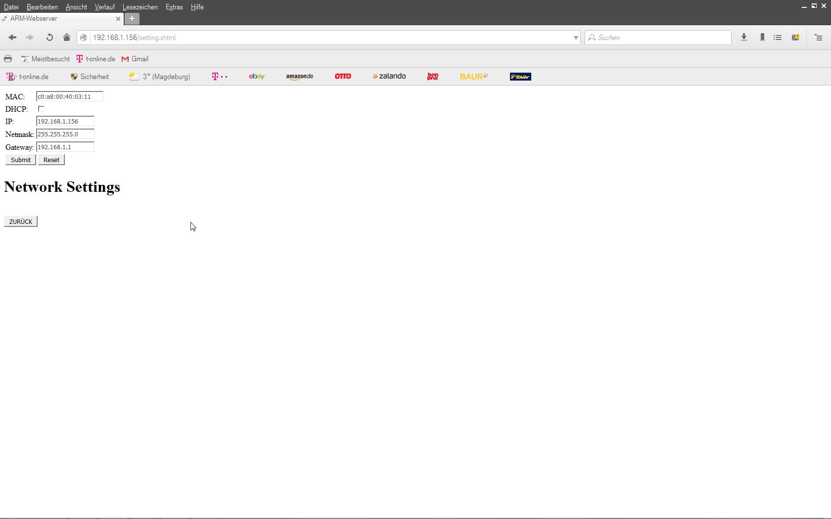

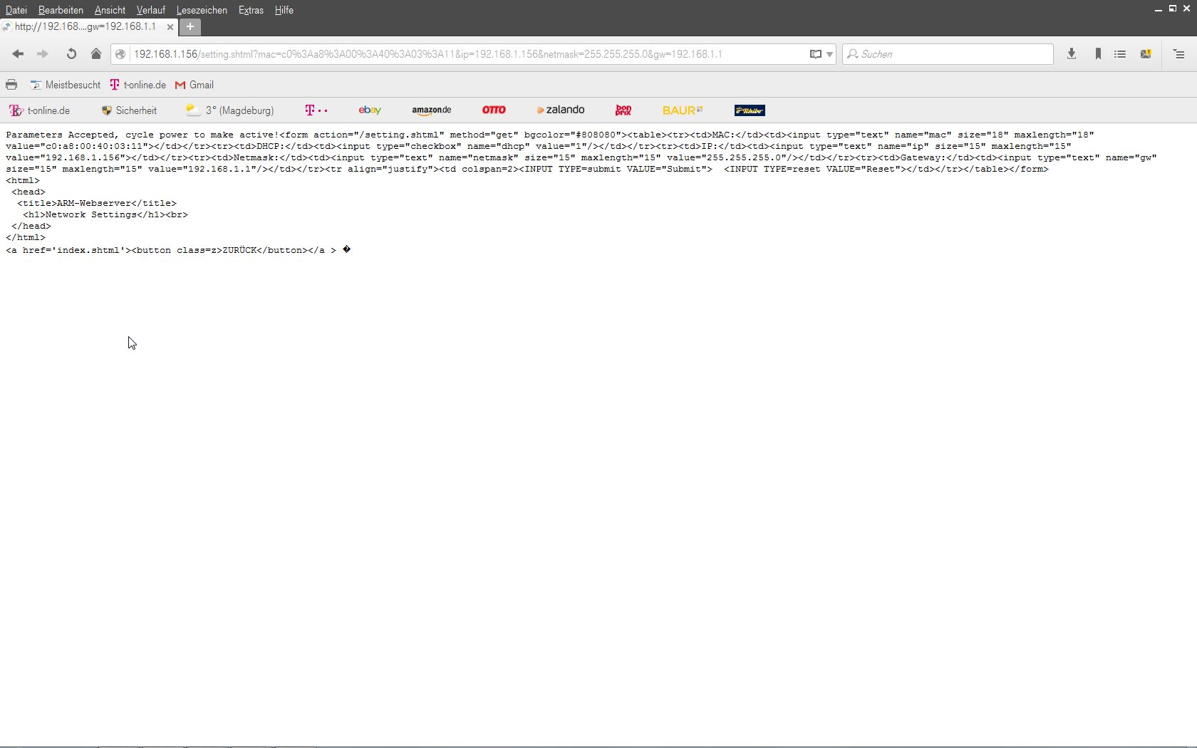

Guten Tag,
Mein Problem ist ich kann daten zum Webserver senden das geht und er
schickt mir die Daten wieder zurückt wird die Webseite nicht richtig
angezeigt.
Vielleicht könnte mir einer weiterhelfen.
mfg

Ich habe uIP noch nie verwendet, aber anscheinend wird kein content type
Header mitgesendet, und die generierte Ausgabe muss innerhalb des body
Tags stehen. Ausserdem fehlt der doctype.
Ändere mal settings.shtml folgendermassen:
<!DOCTYPE html>
<html>
 <head>
   <title>ARM-Webserver</title>
  </head>
  <body>
    <h1>Network Settings</h1>
%! settings
  </body>
</html>

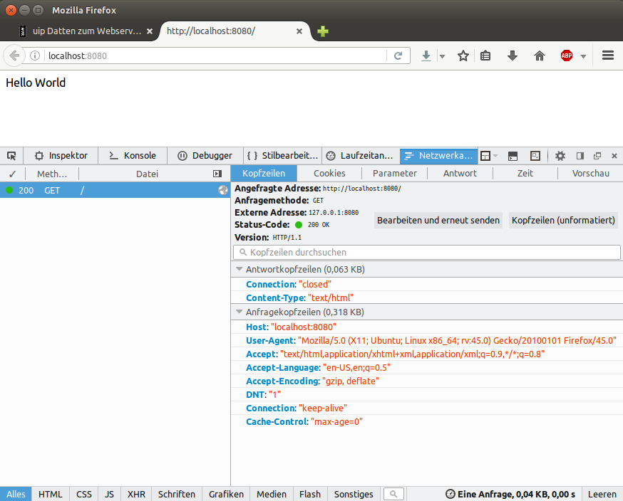

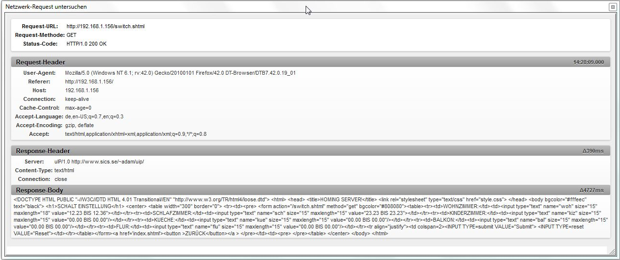

Ist das im Screenshot ein Firefox Browser? Dort kann man die Header in
den Entwicklertools unter Netzwerkanalyse anschauen, das Fenster sollte
sich mit F12 oder Control+Shift+K öffnen lassen. Bei einer HTML Seite
sollte der Server einer der folgen 2 Responseheader senden:
Content-Type: text/html; charset=utf-8
Ich vermute das der Header nicht mitgesendet wird.

Der Webserver muss nur einen der beiden Header senden, und das dass
nicht passiert ist nur eine Vermutung, da ich ja nicht nachsehen kann
welche header gesendet werden. Bitte überprüfen sie zuerst, ob der
Header gesendet wird, ich habe bereits 2 möglichkeiten aufgezeigt wie
man das nachsehen könnte.
Eigentlich enthält der Server bereits code, der den Header senden
sollte: (zeile 200)
https://github.com/adamdunkels/uip/blob/master/apps/webserver/httpd.c
Gast #4510505
Ich sehe keinen Code, der einen HTTP header sendet.
Du sendest offensichtlich nur das Dokument.
Programmiere doch erstmal einen Dummy Webserver auf dem PC, indem du
alles was du sendesn willst in eine Textdatei schreibst und die dann mit
Hilfe von Netcat auslieferst.
http://www.commandlinefu.com/commands/view/9164/one-command-line-web-server-on-port-80-using-nc-netcat
Auf diese Art kannst du die Grundlagen des HTTP protokolls ausprobieren.

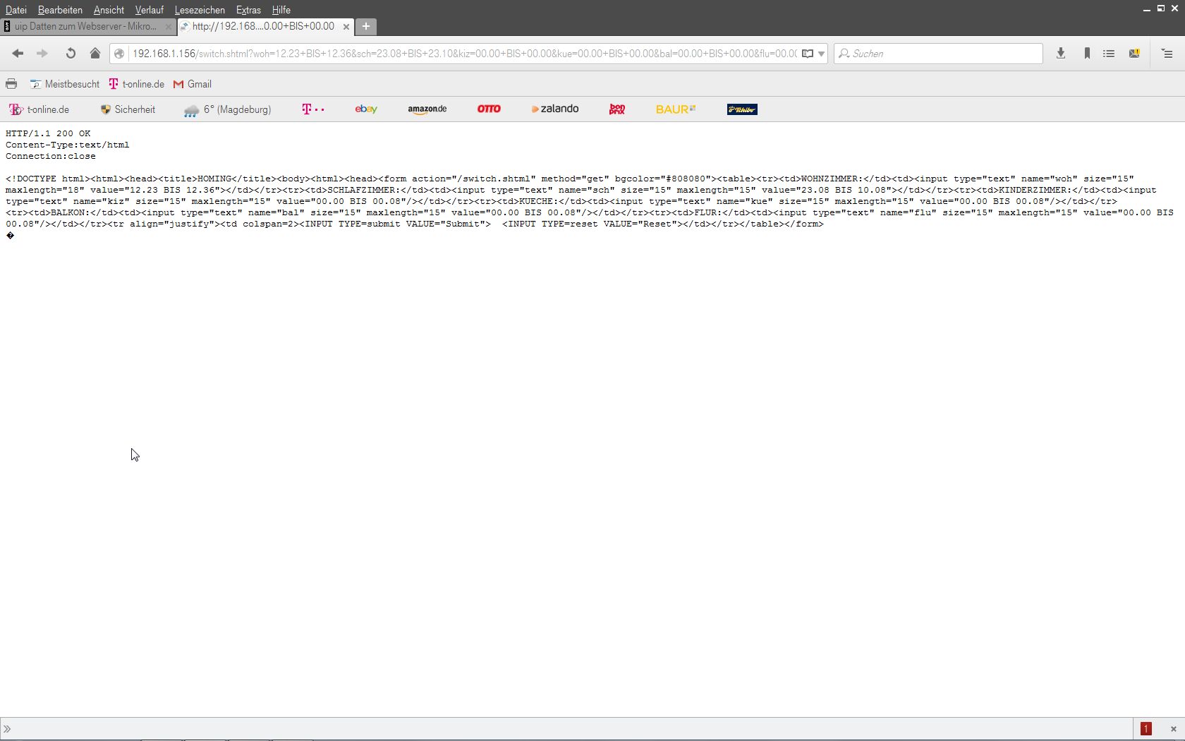

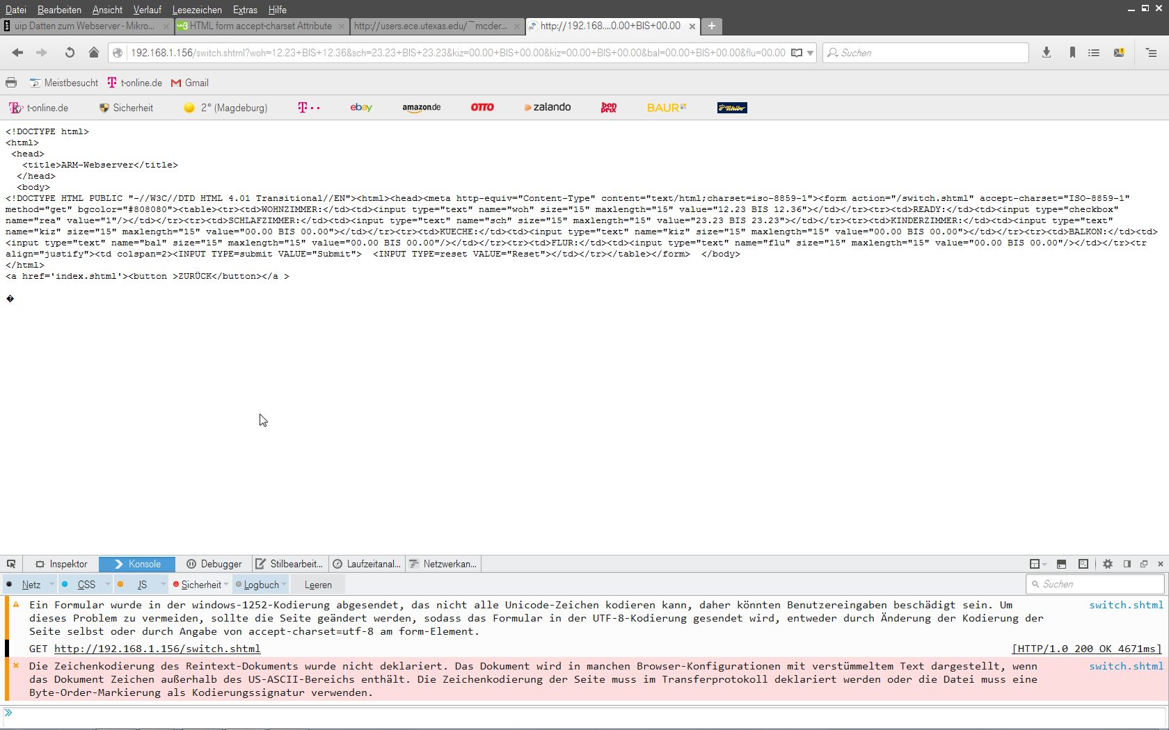

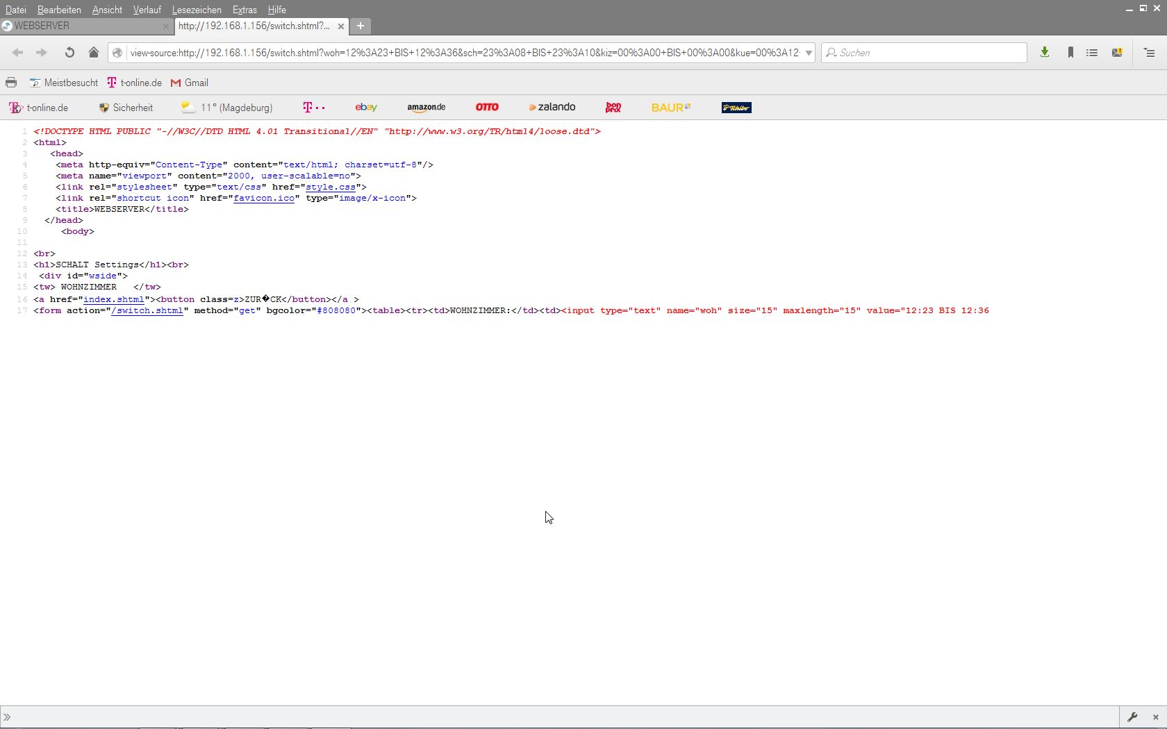

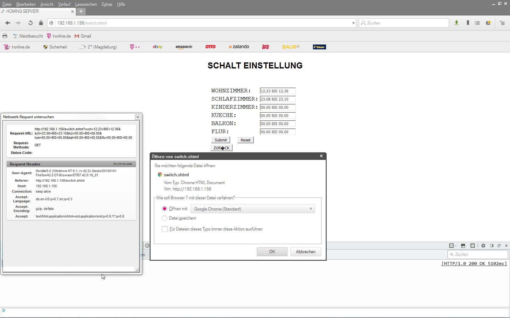

Gast #4510739
Könnte mir denn einer von ihnen noch weiterhelfen.

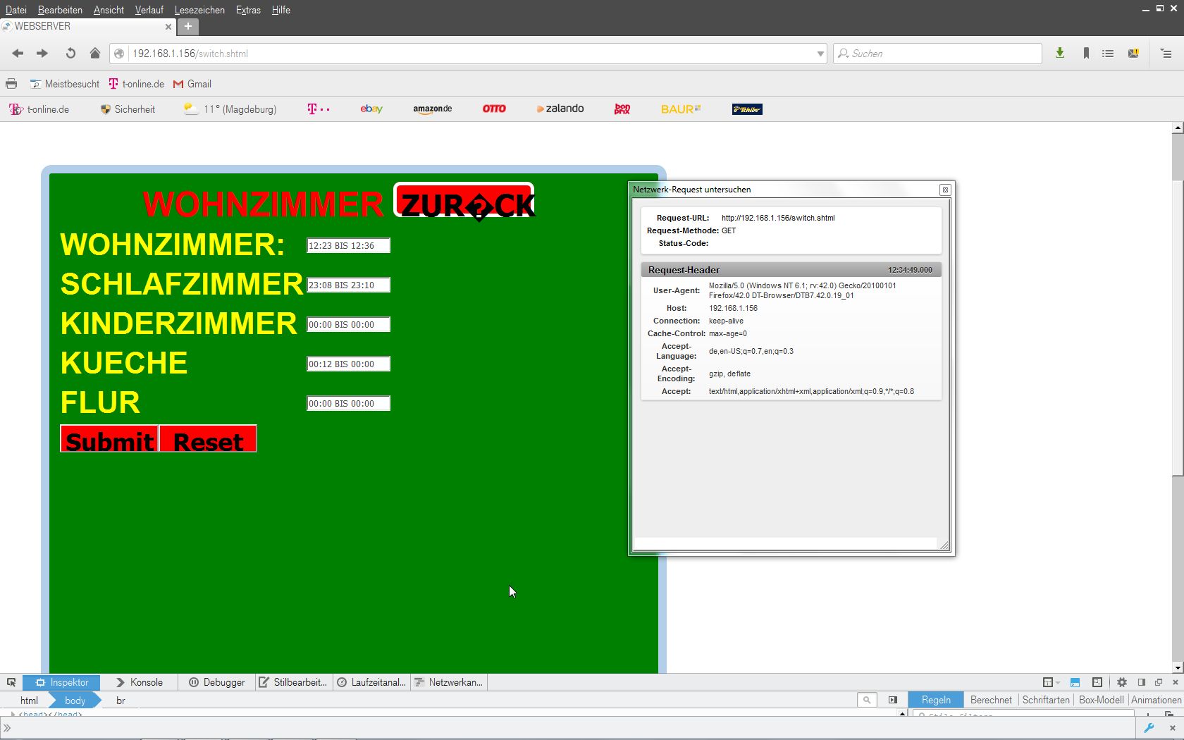

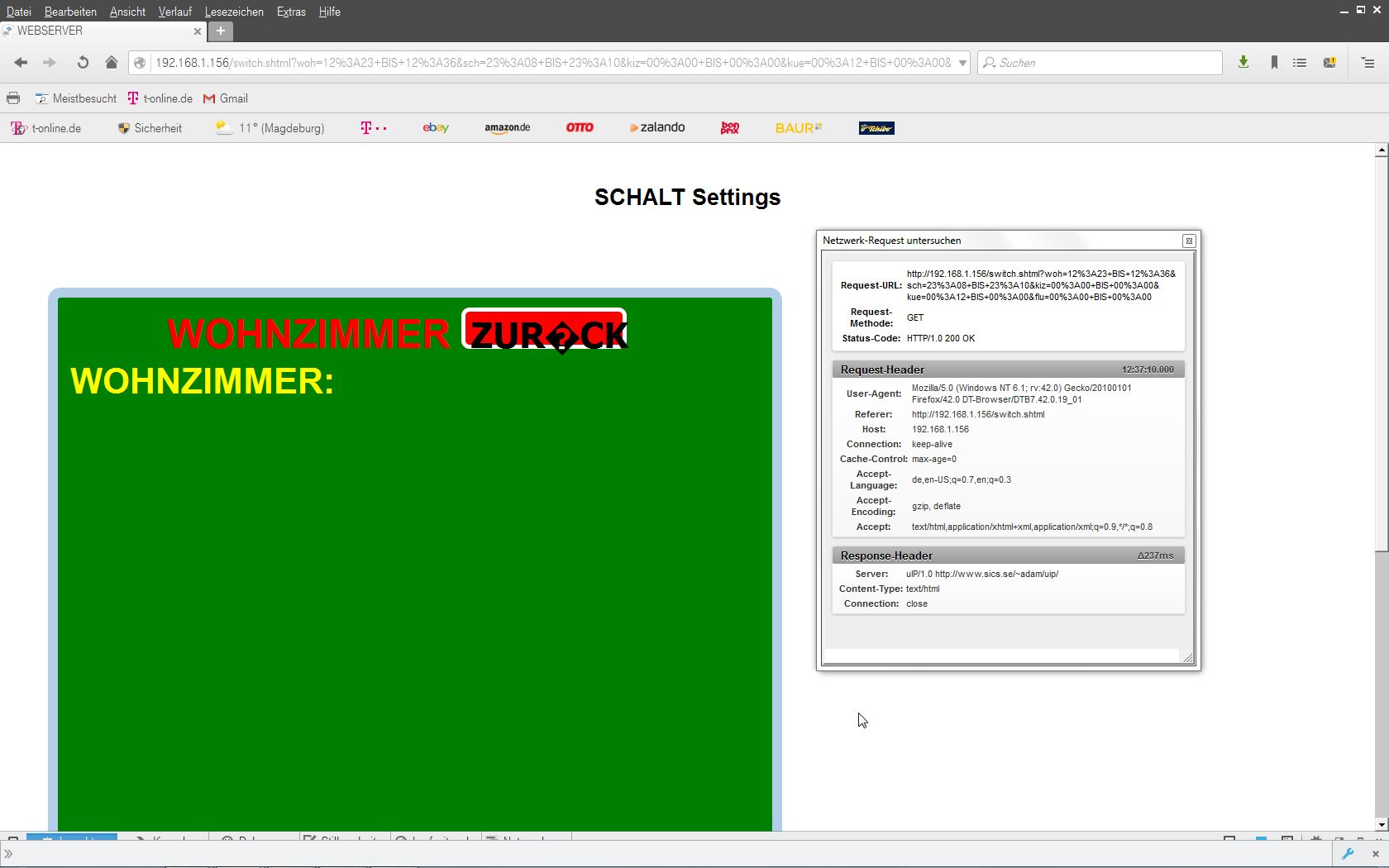

ich habs jetzt n bischen anderst gemacht.
Ich bekomme die webseite beim ersten Aufruf korrekt Angezeigt, wenn ich
meine daten eingebe und den Submittenbutton drücke bekomme ich die Seite
micht richtig Angezeigt.
mfg

Gast #4510773
Stefan U. schrieb:
> Ich sehe immer noch keinen HTTP Header im Quelltext.
> Ist Dir der Unterschied zwischen HTTP header und HTML Header klar?
> Vermutlich nicht. Google mal danach.
PSOCK_SEND_STR(&s->sout,("\<!DOCTYPE HTML PUBLIC \"-//W3C//DTD HTML 4.01
Transitional//EN\">\<html><head><meta http-equiv=\"Content-Type\"
content=\"text/html;charset=iso-8859-1\">\<form action=\"/switch.shtml\"
accept-charset=\"ISO-8859-1\" method=\"get\"
bgcolor=\"#808080\">\<table>\<tr><td>WOHNZIMMER:</td><td><input
type=\"text\" name=\"woh\" size=\"15\" maxlength=\"15\" value=\""));

Du hast einen HTML Header, es fehlt aber noch der HTTP Header. Ich halte
es für nicht gerade Zielführend, wenn wir Dir hier Schlückchen für
Schlückchen das HTTP Protokoll erklären.

andre schrieb:
> könnte mir denn mal jemand von ihnen mir das zeigen was ich genau
> schreiben muss.
Wir wissen immernoch nicht, was für HTTP Header beim Browser nun
tatsächlich ankommen. Der Content-Type Header gehört in keinen der
bisher geposteten code. Ich habe auch bereits die Relevante Codestelle
verlinkt, wo der Header eigentlich gesetzt werden sollte.
> sollte: (zeile 200)
  } else if(strncmp(http_html, ptr, 5) == 0 ||
      strncmp(http_shtml, ptr, 6) == 0) {
    PSOCK_SEND_STR(&s->sout, http_content_type_html);
Wenn tatsächlich dieser code Ausgefürt wird, und diese Bedingung nicht
zutrifft, würde eine Header "Content-Type: text/plain" gesendet,
ansonsten ein "Content-Type: text/html" und falls ich mit meinen Annahme
falsch liege, würde gar kein "Content-Type" header gesendet. Könntest du
also bitte endlich mal die Response Header von beiden Requests posten?

mach morgen früh gleich.

ob ich das nun so Richtig umgesetzt hab.
wenn ich die Seite im Browser Aufrufe 192.168.1.156/switch.shtml wird
alles korrekt geladen, dann gebe ich meine werte ein und drücke den
Submid Button dann startet der Browser mit dem Download der Seite
192.168.1.156/switch.shtml.
ich wollte das die seite mir angezeigt wird und kein Download.

#4512306
andre schrieb:
> Das kommt nach dem Submid button drücken
Danke. Das ist jetzt etwas unerwartet, da ich jetzt nicht weiss, ob die
Response Header nicht angezeigt werden weil es ein Download war oder ob
tatsächlich keine gesendet werden.

Gast #4512710
Warscheinlich zeigt der Browser keinen Response Header an, weil die
Response keinen Header hat. Das wird auch Ursache für das unerwartete
Download Fenster sein.
Die drei html/shtml Dateien enthalten keinen HTTP Header - hätte ich
dort auch nicht erwartet.
Du hast immer noch nicht mit netcat, wget und experimentiert, richtig?
Gast #4512719
Ich kaue Dir das mal vor, für Linux, zum Abtippen:
echo -e "HTTP/1.1 200 OK\r\nContent-Type:
text/html\r\nConnection:closed\r\n\r\n<html><body>Hello
World</body></html>" | netcat -l 8080
Dann rufst du im Webbrowser http://localhost:8080 auf, und du erhälst
bild1.
Jetzt das Selbe nocmal ohne HTTP Header (also falsch):
echo -e "<html><body>Hello World</body></html>" | netcat -l 8080
Du erhälst bild2 oder einen Download-Fenster.
Noch Fragen?
Nachtrag: Sorry, ich habe ich vertippt. Es sollte "close" statt "closed"
heissen.
Gast #4512791
Der Server antwortet immer zuerst mit einem HTTP header, gefolgt vom
Dokument. Der HTTP Header endet mit einem doppelten Zeilenumbruch (oder
anders gesagt mit einer Leerzeile).
Du wirst warscheinlich PSOCK_SEND_STR nicht nur zum senden des HTML
Dokumentes verwenden, sondern auch, um den HTTP Header zu senden.

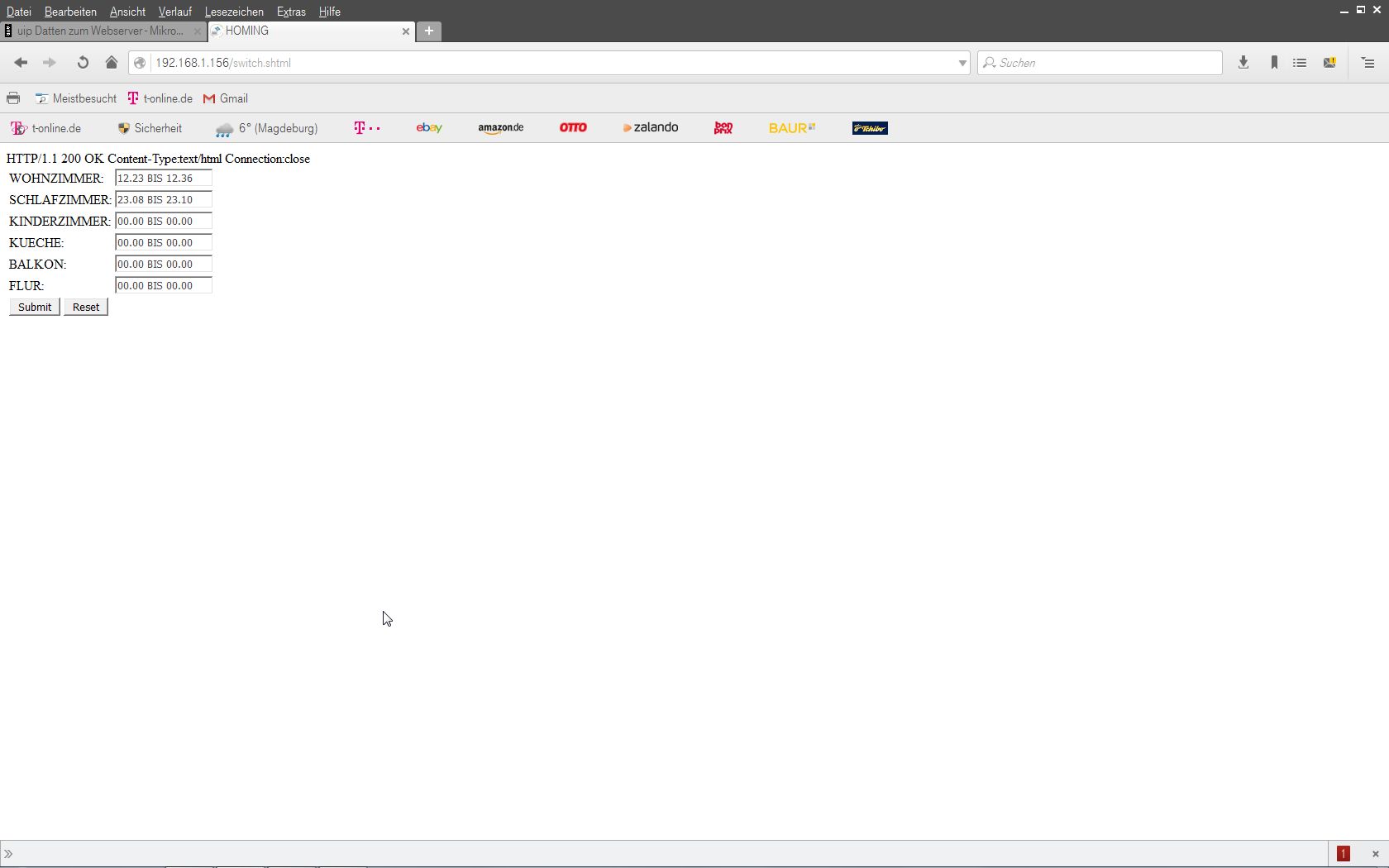

kann mir denn noch jemand von ihnen weiterhelfen und sagen was ich
falsch mache.
Anhand meines beispiels sagen warum das nicht geht.
Hab ich so gemacht trotzdem wenn ich auf den Button submid drücke
erscheind das downloadfenster
Die Html seite ist das so richtig
Beitrag "Re: uip Datten zum Webserver"
ist denn das so richtig im code?

Gast #4513363
Jetzt sendest du einen kaputten Header (wegen dem "<" am Anfang),
gefolgt von einer leeren HTML Seite, gefolgt von einem Formular, dass
sich außerhalb des HTML Dokumentes befindet, als auch kaputt.
Komm endlich von dem Mikrocontroller weg und schreibe erstmal
TEXTDATEIEN, um das HTTP Protkoll und die HTML Dokumente zu testen.
Benutze netcat, und wegt oder curl. Benutze Wireshark.

Ich hab das nun so gemacht wie sie mir gesagt haben
Anbei nochmal mein Code es kommt nach wie vor das Download Fenster.
Meine  Html dateien Beitrag "Re: uip Datten zum Webserver"
Kann mir nochmal jemand helfen das die seite angezeigt wird nachdem ich
den Submid Button gedrückt habe.
mfg

  // send a standard http response header
  PSOCK_BEGIN(&s->sout);
  PSOCK_SEND_STR(&s->sout,("HTTP/1.1 200 OK\r\n"));
  PSOCK_SEND_STR(&s->sout,("Content-Type:text/html\r\n"));
  PSOCK_SEND_STR(&s->sout,("Connection:close\r\n\r\n"));
  //PSOCK_SEND_STR(&s->sout,("\r\n\r\n"));
  // send web page
  PSOCK_SEND_STR(&s->sout,("<!DOCTYPE html>"));
  PSOCK_SEND_STR(&s->sout,("<html>"));
  PSOCK_SEND_STR(&s->sout,("<head>"));
  PSOCK_SEND_STR(&s->sout,("<title>HOMING</title>"));
  PSOCK_SEND_STR(&s->sout,("<body>"));
   PSOCK_SEND_STR(&s->sout,("\<form action=\"/switch.shtml\" method=\"get\" bgcolor=\"#808080\">\<table>\<tr><td>WOHNZIMMER:</td><td><input type=\"text\" name=\"woh\" size=\"15\" maxlength=\"18\" value=\""));
22
23
   snprintf(temp,sizeof(temp),("%0d.%0d BIS %0d.%0d"),
24
                              switch_buffer[0],switch_buffer[1],switch_buffer[2],switch_buffer[3]);
25
26
   PSOCK_SEND_STR(&s->sout,temp);
27
28
   PSOCK_SEND_STR(&s->sout,("\"></td></tr>\<tr><td>SCHLAFZIMMER:</td><td><input type=\"text\" name=\"sch\" size=\"15\" maxlength=\"15\" value=\""));
29
30
   snprintf(temp,sizeof(temp),("%02d.%02d BIS %02d.%02d"),
31
                                switch_buffer[4],switch_buffer[5],switch_buffer[6],switch_buffer[7]);
32
33
34
35
   PSOCK_SEND_STR(&s->sout,("\"></td></tr>\<tr><td>KINDERZIMMER:</td><td><input type=\"text\" name=\"kiz\" size=\"15\" maxlength=\"15\" value=\""));
36
37
38
                                switch_buffer[8],switch_buffer[9],switch_buffer[10],switch_buffer[11]);
39
40
41
42
   PSOCK_SEND_STR(&s->sout,("\"/></td></tr>\<tr><td>KUECHE:</td><td><input type=\"text\" name=\"kue\" size=\"15\" maxlength=\"15\" value=\""));
43
44
45
                                switch_buffer[12],switch_buffer[13],switch_buffer[14],switch_buffer[15]);
46
47
48
49
   PSOCK_SEND_STR(&s->sout,("\"/></td></tr>\<tr><td>BALKON:</td><td><input type=\"text\" name=\"bal\" size=\"15\" maxlength=\"15\" value=\""));
50
51
52
                                switch_buffer[16],switch_buffer[17],switch_buffer[18],switch_buffer[19]);
53
54
55
56
   PSOCK_SEND_STR(&s->sout,("\"/></td></tr>\<tr><td>FLUR:</td><td><input type=\"text\" name=\"flu\" size=\"15\" maxlength=\"15\" value=\""));
57
58
59
   switch_buffer[20],switch_buffer[21],switch_buffer[22],switch_buffer[23]);
60
61
62
63
   PSOCK_SEND_STR(&s->sout,("\"/></td></tr>\<tr align=\"justify\"><td colspan=2><INPUT TYPE=submit VALUE=\"Submit\">  <INPUT TYPE=reset VALUE=\"Reset\"></td></tr>\</table></form>"));
64
   PSOCK_END(&s->sout);

Beispiel für ein minimales gültiges HTML Formular mit HTTP Header:
HTTP/1.1 200 OK
Connection:close
<html>
  <head>
  </head>
  <body>
    <form>
      <input type="text" name="feld" value="Hallo">
      <input type="submit" name="knopf">
    </form>
  </body>
</html>
Mehr also gültige Beispiele und Verweise zu ANleitungen kann man Dir
nicht geben. Wenn du die Unterscheide nzu deinem Code nicht erkennen
kannst, dann ist es hoffnungslos.

ich habs genau so gemacht wie Vorgeschlagen aber mit dem selben
Ergebniss
wie hier Beitrag "Re: uip Datten zum Webserver"
mfg
  PSOCK_SEND_STR(&s->sout,("Connection:close\r\n"));

Schau Dir an, was der Server zum Browser sendet und vergleiche dies mit
einem guten Beispiel oder der funktionierenden Seite.
Du wirst sehen, dass dort Teile fehlen, HTML Tags flasch geschlossen
wrden und Formulare an der falschen Stelle stehen. Diese Fehler musst du
einfach im Code finden und dort korrigieren.
Wenn da zum beispiel "<html>" steht, wo aber eigentlich "</html>"
hingehört, dann suche im Code nach diesem String und korrigiere ihn.
Und wenn da was fehlt, dann suche die Stelle im Code und fürge eine
zeile ein.
Und wenn da ein teil an der falschen Stelel ist, dann verschiebe den
entsprechenden Code.
Mir scheint allerdings, dass Dir nichtmal klar ist, wie das Ergebnis
(die HTML Seite) aussehen soll. Und das ist dein vorranginges Problem.
Dabei können wir Dir auch nicht helfen, denn nur du weisst, welcher
Inhalt in der Seite stehen soll.

Gast #4533567
Die Seite wird mir jetzt richtig angezeigt.
Aber nur wenn ich das so ändere in der letzten zeile:
PSOCK_SEND_STR(&s->sout,("\"/></td></tr>\<tr><td>FLUR</td><td><input
sprintf(temp,"%02d:%02d B %02d:%02d",
ich wollte das gerne so haben
sprintf(temp,"%02d:%02d BIS %02d:%02d",
Wenn ich das lasse und mache meine Eingaben dann wird die seite nicht
mehr angezeigt.
   PSOCK_SEND_STR(&s->sout,("\<form action=\"/switch.shtml\" method=\"get\" bgcolor=\"#808080\">\<table>\<tr><td>WOHNZIMMER:</td><td><input type=\"text\" name=\"woh\" size=\"15\" maxlength=\"15\" value=\""));
   snprintf(temp,sizeof(temp),("%02d:%02d BIS %02d:%02d"),
   PSOCK_SEND_STR(&s->sout,(temp));
   PSOCK_SEND_STR(&s->sout,("\"></td></tr>\<tr><td>SCHLAFZIMMER</td><td><input type=\"text\" name=\"sch\" size=\"15\" maxlength=\"15\" value=\""));
   PSOCK_SEND_STR(&s->sout,("\"></td></tr>\<tr><td>KINDERZIMMER</td><td><input type=\"text\" name=\"kiz\" size=\"15\" maxlength=\"15\" value=\""));
22
23
   PSOCK_SEND_STR(&s->sout,("\"/></td></tr>\<tr><td>KUECHE</td><td><input type=\"text\" name=\"kue\" size=\"15\" maxlength=\"15\" value=\""));
24
25
26
27
28
29
30
31
   PSOCK_SEND_STR(&s->sout,("\"/></td></tr>\<tr><td>BALKON</td><td><input type=\"text\" name=\"bal\" size=\"15\" maxlength=\"15\" value=\""));
32
33
34
35
36
37
38
   PSOCK_SEND_STR(&s->sout,("\"/></td></tr>\<tr><td>FLUR</td><td><input type=\"text\" name=\"flu\" size=\"15\" maxlength=\"15\" value=\""));
39
40
41
42
43
44
45
   PSOCK_SEND_STR(&s->sout,("\"/></td></tr>\<tr align=\"justify\"><td colspan=2><INPUT TYPE=submit class=kse VALUE=\"Submit\"><INPUT TYPE=reset class=kse VALUE=\"Reset\"></td></tr>\</table></form></br>"));
46
47
Gast #4534055
> angezeigt.
Der Client interpretiert die Ausgabe offensichtlich als "text/plain",
weil Du keinen HTTP-Header schickst. Ein passender HTTP-Header müßte vor
der ersten Ausgabe Deines Programms gesendet werden und sieht etwa so
aus:
HTTP 200 Ok\r\n
Content-type: text/html\r\n
Connection: close\r\n
\r\n
HTH,
Karl
Gast #4534109
andre schrieb:
> Der Header wird mir auch auf der Webseite angezeigt, hab ich so gemacht
> wie von ihnen gesagt aber das haut ja auch nicht hin.
In dem letzten Screenshot, den ich gesehen habe, wird der HTTP-Header
auf der Website angezeigt. Da liegt die Vermutung nahe, daß Dein Code
schon VOR dem HTTP-Header irgendwas ausgibt -- weshalb der HTTP-Header
dann als HTML-Dokument interpretiert und ausgegeben wird.
Anstatt hier ständig und immer wieder den Code zu posten, der Deine
Formularfelder ausgibt (das Zeichen '<' mußt Du übrigens NICHT mit einem
Backslash maskieren, nur die '"'), wäre es vielleicht sinnvoller, den
Teil zwischen
und
einfach mal wegzulassen. Dieser Teil ist nämlich ganz offensichtlich
nicht Dein Problem, sondern der Code DAVOR.

>> Der Content-Type Header gehört in keinen der bisher geposteten code.
> Und wo versuchst du anschliessend den header zu senden? Genau dort wo
> ich längst schrieb, dass er nicht hingehört.
> Du musst endlich mal nach der Uhrsache des Problems suchen, wir haben
> bereits gesagt weshalb der fehler beim Browser auftreten könnte, und wie
> du das überprüfen kannst. Du scheinst aber einfach nicht über das nötige
> wissen oder die Erfahrung zu verfügen um das Problem weiter
> einzugrenzen. So wirst du das Problem niemals lösen können.
Die Seite wird beim ersten Aufruf ja korreckt angezeigt nur nicht nach
drücken vom Submid Button.
Mein Code: Beitrag "Re: uip Datten zum Webserver"
Im Anhang nochmal Die Screenshots.
Mit dem Tool netcat komm ich nicht zurecht.
Gast #4535442
Das Formular wird zum teil ausgegeben und dann ist plötzlich Ende. Die
switch.shtml wird nicht bis zu Ende zurückgeliefert. Ich denke, das
könnte darauf hindeuten, dass dein Programm nach der Ausgabe von "12:23
BIS 12:36" abstürzt.
Ich habe Dir schon vorher geschrieben, dass dein Puffer für diese
Ausgabe zu klein ist. Das Resultat passt dazu.
Hast du den Puffer vergrößert?
Gehe doch mal bitte auf die vielen Vorschläge und Rückfragen ein. Wenn
du uns nicht umfangreich mitteilst, was los ist, können wir nicht
richtig helfen.
