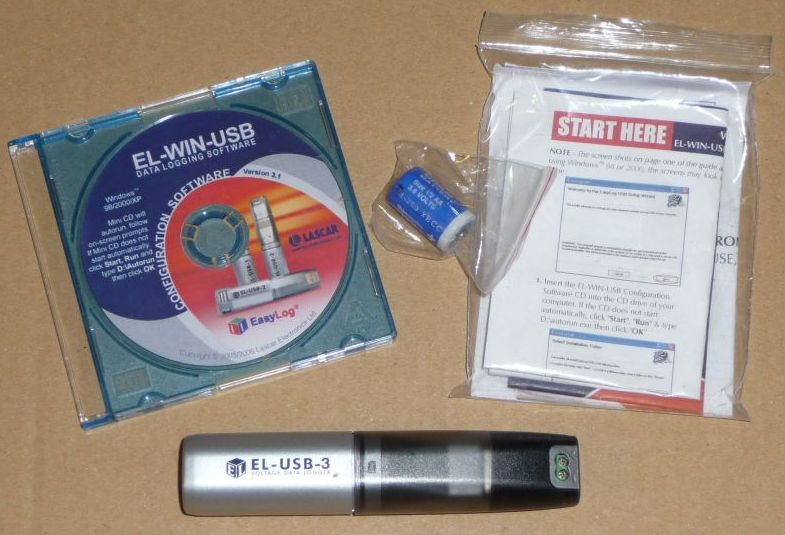

Gast #5986669
Stoer p. schrieb:
> Falls dir ein EL-USB -3 von Lascar mit Spannungsmessbereich 0 bis
> 30 V dc und 50mV Auflösung genügen,
> könnte ich dir einen Neuwertigen der lediglich einmal ausprobiert wurde
> incl. neuer Batterie für 25€ anbieten.
@Stoer p. Haben will :D PN geht raus
