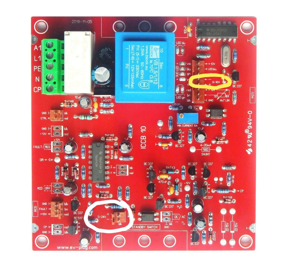

(Firma: Autotronic) #6773563
Hmmm schrieb:
> Udo S. schrieb:
>> Und dann kommt ein Wölkchen vorbei, die Anlage sackt mal für 10 Minuten
>> auf 1,5-2kW ab.
>> Was dann?
> Das ist ein Argument.
> Udo S. schrieb:
>> So wie heute hier. etwa 40% Wolkenbedeckung, ganz viele kleinere Wolken,
>> die relativ schnell ziehen.
> Was passiert bei Deiner Anlage, wenn die Leistung unter 1380W fällt?
> Wird dann der Ausgang abgeschaltet?
Die Ladesteuerung von der Ladesystemtechnik hat zum Beispiel einen
Standby-Eingang (weiß), damit kann man den Ladevorgang pausieren lassen,
wenn eine Wolke vorbeifliegt. Danach würde automatisch weitergeladen.
Man müsste sich halt eine Schmitt-Trigger-Schaltung mit Fototransistor
dafür basteln.
Die Steuerug hat auch einen 0 bis 10V Eingang (gelb). Die
Eingangsimpedanz beträgt 20k Ohm. Mit einem Fototransistor und einem
Pull-Down Widerstand könnte man sich eine Ladestromregelung selbst
dazubasteln.
