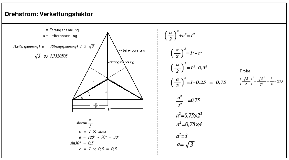

> wo dieser Zusammenhang her kommt.
Das ist reine Geometrie (bzw. reine Vektorrechnung).
Nimm die Zeichnung von Karl B. her; bezeichne die drei
Außenleiter mit Deinen Ziffern: "1" ist bei mir oben
an der Spitze, "2" ist rechts unten, "3" ist links unten.
U12 ist somit die rechte Seite des Dreiecks, und zwar
von oben nach rechts unten durchlaufen.
U31 wäre die linke Dreiecksseite, durchlaufen von links
unten nach oben.
Es gilt U31 = -U13 (bzw. ebensogut -U31 = U13), weil
ein Vektor sein Vorzeichen ändert, wenn ich seinen
Richtungssinn umkehre.
Die Formel U1 = (U12 - U31) / 3 kann ich also ebensogut
schreiben als U1 = (U12 + U13) / 3, weil ich ja statt
-U31 auch U13 einsetzen darf.
Meine veränderte Formel sagt also: "Durchlaufe die rechte
Seite des Dreiecks von der Spitze oben nach rechts unten;
verschiebe dann gedanklich die linke Seite so, dass ihr
Anfangspunkt (die Spitze) mit dem Endpunkt der rechten
Seite übereinstimmt, und durchlaufe diese so verschobene
linke Seite weiterhin in der bisherigen Richtung (von
oben nach unten)."
Wo kommt man heraus?
Bei einem Punkt, der unterhalb der Grundseite des Dreiecks
exakt spiegelsymmetrisch zur Spitze liegt.
Die Verbindungslinie der (originalen) Spitze mit der so
gespiegelten Spitze liegt genau auf U1.
Die Länge dieser Verbindungslinie ist genau drei mal so
groß wie U1. (Der Beweis dieser Tatsache wird dem Leser
als Übungsaufgabe überlassen :)
