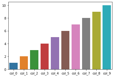

csv_problem schrieb:
> Die fertige CSV Datei soll durch diverse Scripte gehen, welche
> Auswertungen und Berechnungen damit machen. Das meiste ist selbst
> zusammengeklüngeltes C einer anderen Abteilung, es werden aber auch ganz
> profane Python Scripte darauf losgelassen und am Ende kommt Gnuplot noch
> zum Zuge um eine lustige Grafik damit zu generieren.
hüstel So gerne ich Gnuplot auch mag, aber... wenn die Daten eh schon
in einem Pandas-Dataframe vorliegen, kann man sie auch gleich da
weiterverarbeiten. Simple Plots kann Pandas mit der Funktion
pandas.DataFrame.plot(), ansonsten sei seaborn wärmstens empfohlen --
den Barplot im Anhang habe ich so gemacht:
import pandas as pd
import seaborn as sns
df = pd.read_csv('f.csv', sep=';',
    names=['date']+['col_%d'%(i) for i in range(10)]).groupby('date').agg('mean')
sns.barplot(data=df)
