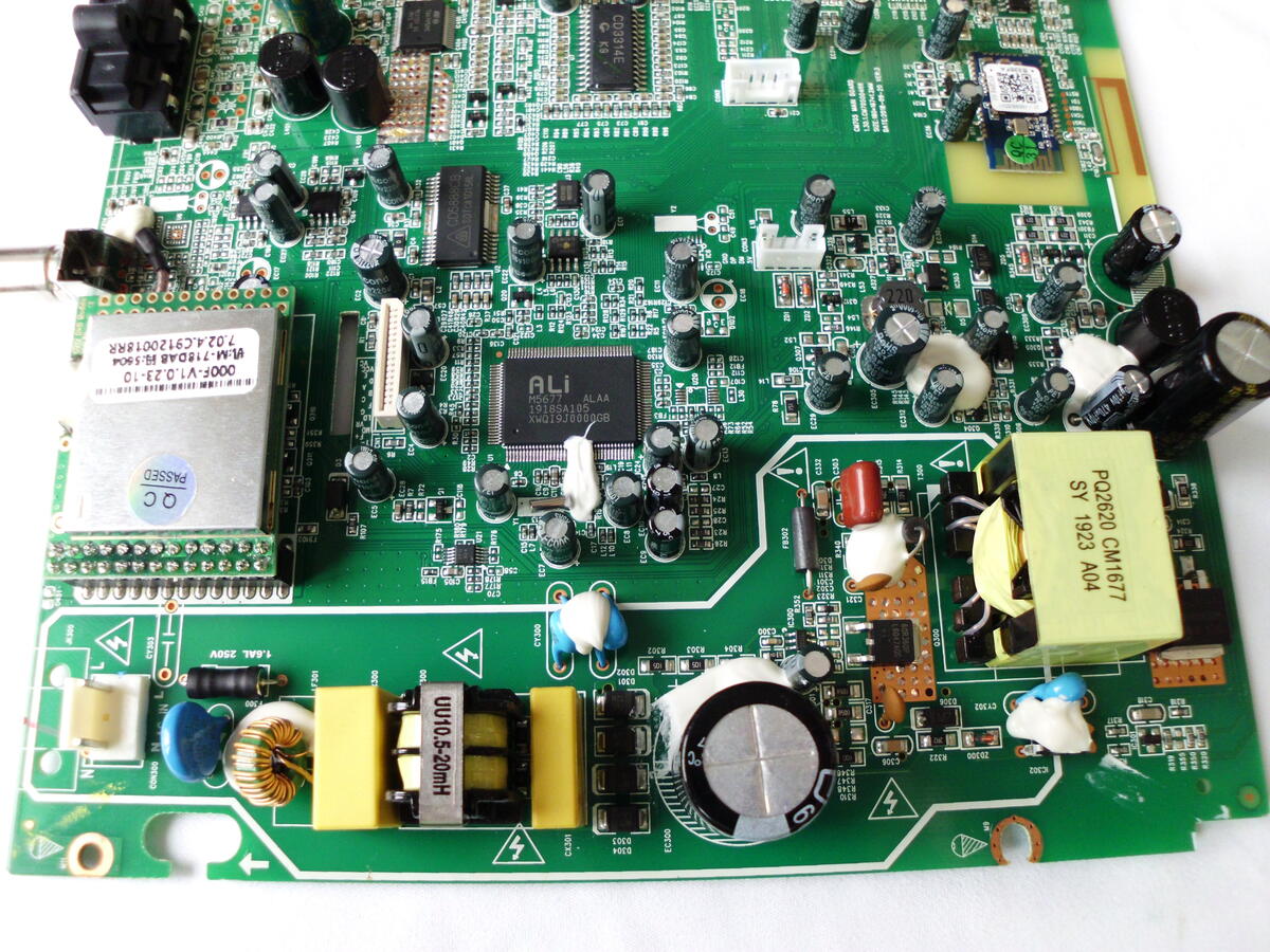

Hi
Ich habe eine Micro-Anlage "JVC UX-BA8DAB" reinbekommen, die macht nichts mehr.
Hat jemand Erfahrung damit? Netzeingang bis Gleichrichter hat Verbindung. Gleichrichter und Ladeelko scheint ok zu sein. Sekundärdioden und Elkos scheinen auch ok zu sein. Verdächtig aussehende Bauteile gibts auch nicht. Der Schaltregler ist wohl ein kleiner 6-Beiner (IC300) mit der Aufschrift 362K29 122Aa
Was steckt dahinter?

Mit dieser Anlage? Nein. Mit der Reparatur von Elektronik? Ja. Viel mehr als offensichtlich du.
Das ist der 2. Schritt vor dem ersten. Der 1. Schritt wäre gewesen, einen Schaltplan aufzutreiben. Aber nachdem du nun den 2. Schritt - Sichtprüfung der üblichen Verdächtigen - schon gemacht hast ... dann mach doch den 3. Schritt. Spannung anlegen und messen. Das ist natürlich besser mit Schaltplan, weil man dann auch weiß wo welche Spannung anliegen sollte.

Erstmal: ohne Anschlußbelegung des Schaltreglers ist jedes Messen sinnlos. Leiterbahnverfolgung ist auf dieser Platine nahezu ausgeschlossen.

  • Nimm erstmal ein Multimeter. Das ist Batteriebetrieben und hat ein isoliertes Gehäuse. Abgesehen davon ist der Schaltungsteil auf der Platine recht deutlich markiert, in dem gesundheitsschädliche Spannungen / keine Netztrennung zu erwarten sind.
  • Hast du inzwischen einen Schaltplan aufgetrieben? Ich würde mal bei elektrotanya.com suchen. Auch wenn dort für dein Gerät nichts dabei ist - ähnliche Geräte haben ähnliche Netzteile mit ähnlichen Spannungen. Oder sogar die gleichen ICs verbaut. Das gibt immerhin Anhaltspunkte.
  • Auf deinem Foto ist eine Sicherung auf der Platine zu sehen. Die hast du bestimmt schon getestet.
Genau da muß ich ja messen.
Wie ich schon schieb: Durchgang von Netzeingang bis Gleichrichter (auch das Netzkabel ist ok).
  • ähnliche Geräte haben ähnliche Netzteile mit ähnlichen Spannungen. Oder sogar die gleichen ICs verbaut. Das gibt immerhin Anhaltspunkte.
Google KI sagt, es gibt im Internet keinen offiziellen Schaltplan. Bei tanya ist auch nichts zu finden. Wie kann ich "ähnliche Geräte" erkennen?
Aber erstmal brauche ich einen Widerstand R304 (334) einen der 3 Anlaufwiderstände. Möglicherweise habe ich den beim Wegpuhlen des Silikons beschädigt...

Wenn das Geraet nicht raucht beim setzten unter Netzspannung, waere der erste Andatzpunkt der DCDC Wandler fuer die Stromversorgung der Chips. Dort waere es ratsam ein Oszi anzuschliessen um zu schauen, ob der Wandler ein paar Impulse macht und dann aus geht. Es geht oft auch mit einem Digitalmultimeter. Da lief die Spannung immer kurz hoch auf 2V und sank wieder ab.

Nein, mußt du nicht. Messen mußt du vor allem die Ausgangsspannung des Netzteils. Wenn die nicht da ist, ist wahrscheinlich ein Fehler im Netzteil und du müsstest es reparieren. Und dann brauchst du auch die Qualifikation bzw. Erfahrung und das Equipment dazu. Trenntrafo und Oszi sind das Minimum.
Aber selbstverständlich könntest du das Netzteil auch vom Rest der Schaltung trennen und getrennt testen. Für die Schaltung ohne das Netzteil kannst du Spannung (z.B. aus einem Labornetzteil) einspeisen. Das hat den Vorteil, daß du da auch gleich die Stromaufnahme messen und auf Plausibilität checken kannst.

Wenn es darum geht herauszufinden, ob die nötigen Versorgungsspannung wenigsten Ansatzweise da sind, muss man nicht direkt am SNT messen.
Man kann sich vom zentralen Audiochip auch das Datenblatt ansehen und seine Betriebsspannungen herausfinden: https://www.manualslib.com/manual/2759577/Ali-M5677.html?page=5#manual
Und wenn man dann keine Microtips hat um direkt an den Pins des Chips zu messen, dann kann man sehr leicht das Layout der verschiedenen AVCC und AVDD und AVSS33 und AVSS18... nachverfolgen und sich den nächst besten Kondensator auf dem Zweig suchen. Da kann man auch mit dicken Baumarkt-Multimeter-Messspitzen prüfen, ob überhaupt etwas ankommt.
In dem Datenblatt ist auch ein Referenz-Design, mit dem kann man dann die vorhandene defekte Platine abgleichen. Der Hintergrund ist der, dass die Chip-Hersteller auch eine Referenzsoftware für den kompletten Chipsatz anbieten. Damit kann man sich als Equipment-Hersteller darauf konzentrieren ein fancy Plastikgehäuse drum herum zu designen und fertig ist das Produkt.
Es besteht eine gute Chance, dass sich also einige der Bauteile vom JVC Radio im Referenzdesign wiederfinden.

Ein kleines Update: Aus dem Netzteil kommt wieder etwas raus (gemessen an den Gleichrichterdioden):
+18V (geht zum Verstärker-IC) +3,8V -4V
Ob die Spannungen plausibel sind, weiß ich nicht.
Wo auf der Platine 3,3V und 5V steht, liegen auch diese Spannungen an. Trotzdem macht das Gerät noch keinen Mucks...
(Firma: DC3AX) #8076754
Mit dem Datasheet von oben kannst Du mehr als nur die 5V checken. So ein System braucht Spannung, Reset und einen Takt. Wie bei einem Motor, Sprit, Luft und einen Funken.
Du hast vermutlich den ein oder anderen trockenen Kondensator auf der Platine. Das kann z.B. den Reset verhindern. Auch die Kondensatoren, die im PA Bereich die DC / den BIAS aus den analogen Signalen holen, sind gerne trocken.
