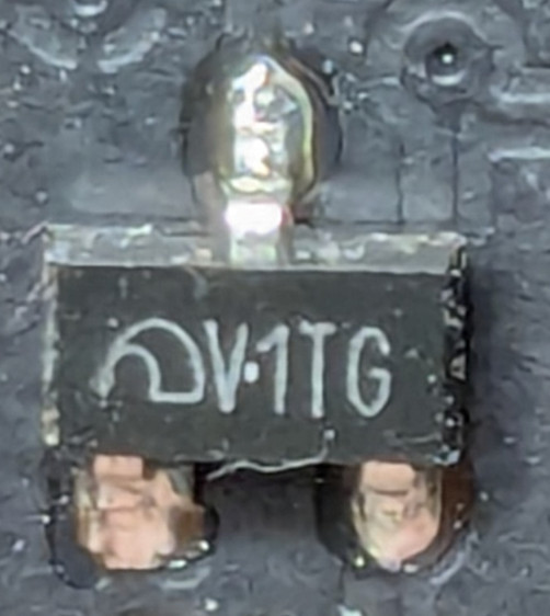

Ich habe hier eine Schaltung, wo ein linearer Spannungsregler von MircOne in der Bauform SOT23-3 verbaut ist, siehe Foto.
Laut Schaltplan soll es sich um den den Spannungsregler der Serie ME6209 handeln, leider schweigen sich alle Datenblätter die ich bis jetzt finden konnte zum Marking aus! Als Marking steht V1TG neben dem Hersteller Logo.
Wenn man der KI glauben schenk darf, dann soll es die 3,3V Ausführungen sein... könnten aber genauso gut 3V, 2,8V usw. sein.
Hat jemand noch eine Idee, außer den Hersteller anzuschreiben um genaueres zu erfahren? Auf deren Webseite komme ich nicht über die Seite 1 des Datenblattes hinaus.

Hmmm Die Bausteine sind mit einem Iq von nur noch 3μA schon sehr interessant und noch einen Ticken besser als der ME6206A33. Von diesen habe ich hier etliche im Einsatz um dieses viele Batteriebetriebene LED-Kerzen-Geleucht meiner Frau LiIon-fähig zu machen. Da reichen dann auch die Vmax 6,5V aus. Bei zu erwartenden Strömen von ein paar μA in Ruhe sowie 10 - 20mA im Betrieb ist der Drop von max 40mV schon vernachlassigbar. Die Platinen kommen im 5er Pack von Ali.
