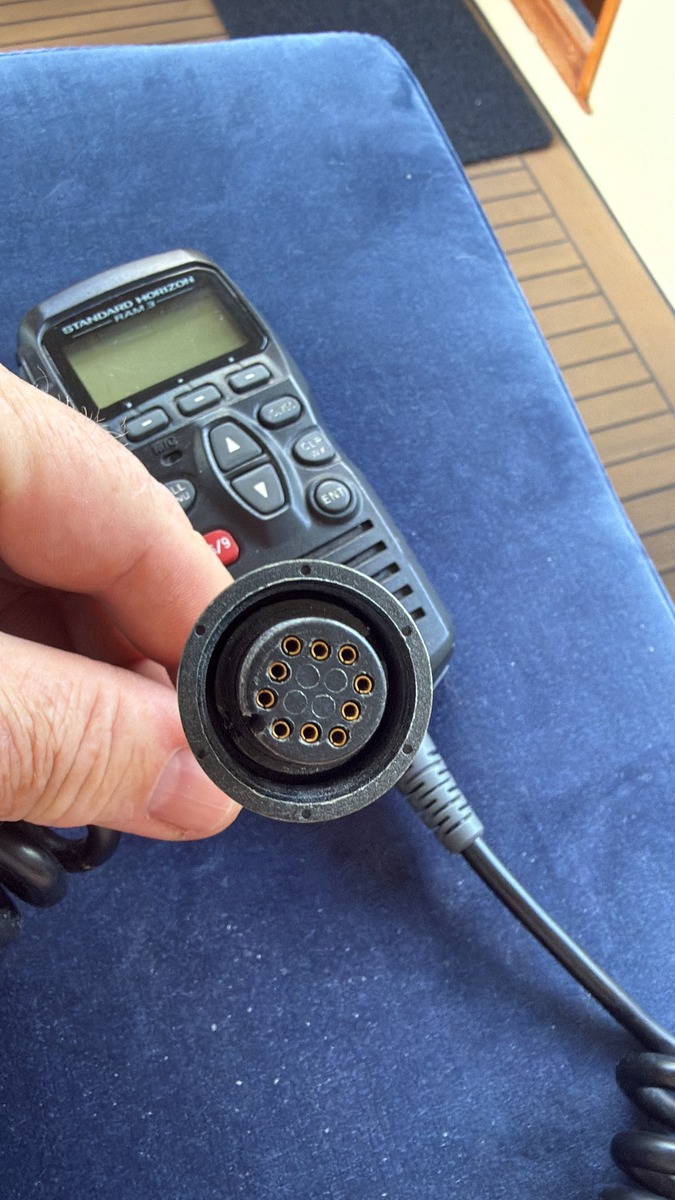

Ich möchte gern die Anschlussleitung des Funkgerätes verlängern und suche dafür Stecker und Kupplung. Ist ein uraltes Standard Horizon.
Durchmesser des Gewindeüberwurfes etwa 20mm.
Bitte um Hinweise/Bezugsquellen, danke!

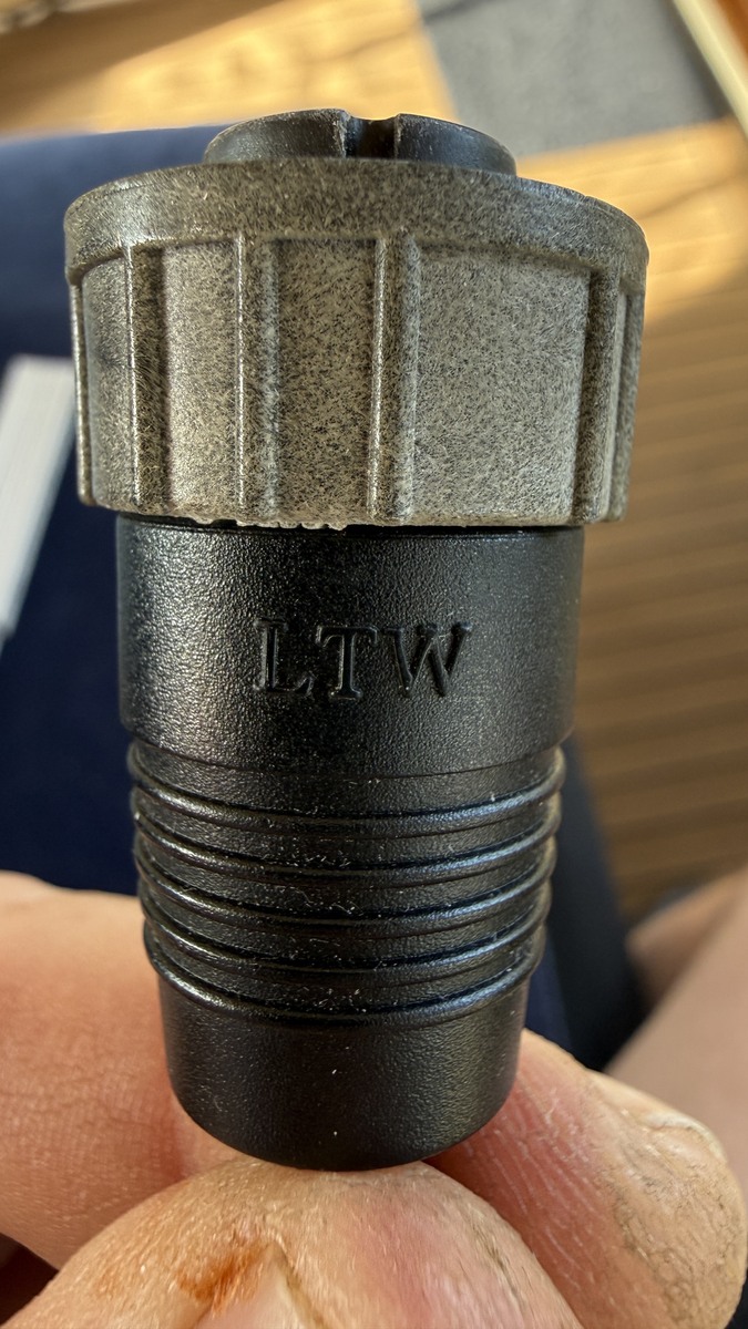

Möglicherweise ist der Stecker von der Stange ein 14 Pinner und nicht bloß der 10er Außenring, wie bei dir. Man sieht ja noch die 4 angedeuteten mittleren Ringe. Wenn die Pins einzen vercrimpt werden können und dann im Gehäuse einrasten, bist du fein raus. Wenn die aber fest im Stecker sitzen, hast du ein Problem. Was ich damit sagen wollte, guck erstmal ob es den passenden Steckerin 14 pol. von der Stange gibt und dann, ob du Kontakte beim Bestücken weglassen kannst.

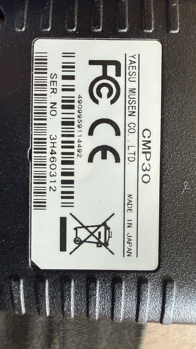

Hier geht es um das Mikrophon Standard Horizon RAM3 für das Yaesu CMP30 (EAN 4909959114492). Das ist so von YAESU vorgesehen: Das 10-polige Stecker geht auf ein Adapterkabel (23 feet = 7,015 Meter Routing Cable S8101512), das daraus 8 Pole macht (die übrigen 2 Pole werden als Drähte am Stecker herausgeführt). https://www.shippartrealm.com/products/standard-horizon-s8101512-original-routing-cable-assembly/ Diese 8-polige Verbindung kann mit einem 7m-Verlängerungskabel CT-100 (Manufacturer no.: AAD44X001) zum Funkgerät verlängert werden.
https://www.aztekcomputers.com/mek-4-microphone-relocation-kit-for-gx5000-gx5500and-standard/p Hier die Anleitung für das sehr ähnliche RAM4: SSM-70H Remote Station Microphone RAM4 https://media1.svb-media.de/media/snr/511959/pdf/manual_2018-12-19_09-17-36_3f3067befc6615d165245ffeb3ecc8c6.pdf

Hallo Torsten, Danke für deine Erläuterung!
Allerdings möchte ich die Spiralleitung zwischen Steckdose und Handgerät verlängern, nicht das originale Verlegekabel. Ein Verlegen der Steckdose kommt leider nicht in Betracht (dafür wäre eine Verlängerung des Verlegekabels sinnvoll wie von dir verlinkt, danke)
Die Spiralleitung ist arg steif und wird wegen völliger Umgestaltung des Steuerstandes künftig immer sehr weit ausgezogen werden müssen….
