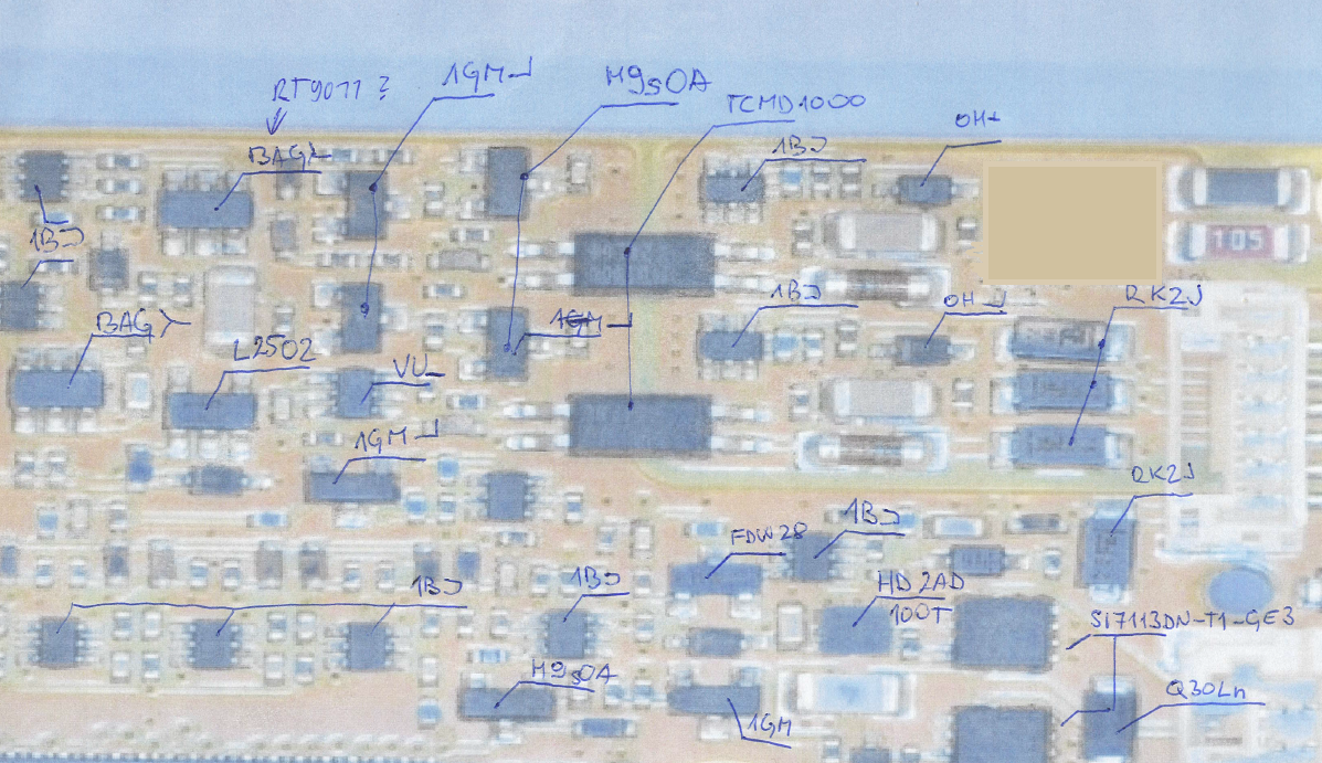

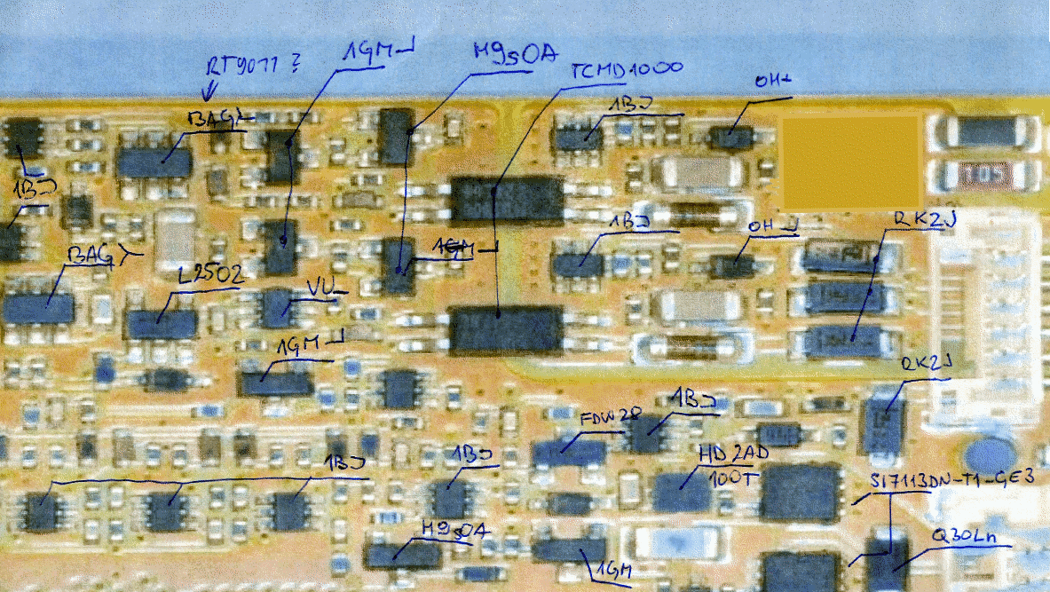

Ich habe hier ein Board, bei welchem ich die Komponenten identifizieren möchte. Ein paar Dinge konnte ich schon identifizieren, aber mir fehlen die anderen Nummern. Kennt jemand die Komponenten?

RT9011 koennte von Richtek sein, dual LDO Aber meinst du nicht das so ein Bild ein neuer Tiefpunkt dieses Forums ist? Vanye Nimm mal das Butterbrotpapier von der Linse runter, alter Falter. Was hast du denn schon alles identifiziert? Viele Bezeichnungen sind Gehäuse-Markings. Der L2502...ich kenne einen MOSFET 2502, der kommt aber IMHO im SOT23-3 Gehäuse daher und das ist SOT23-5. Keine Ahnung ob es den auch in anderen Gehäusen gibt. Viele der Bezeichnungen sind Gehäuse-Markings, vielleicht kann dir eine KI da helfen, das Bauteil rauszufinden.

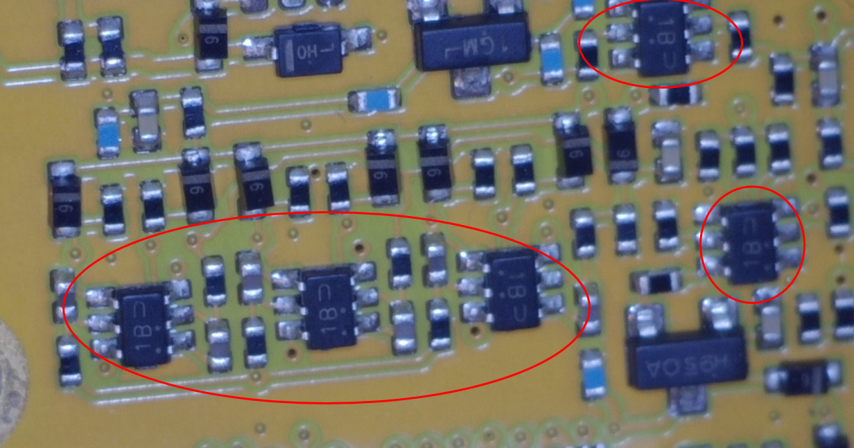

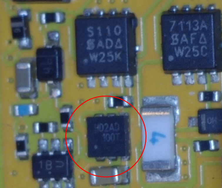

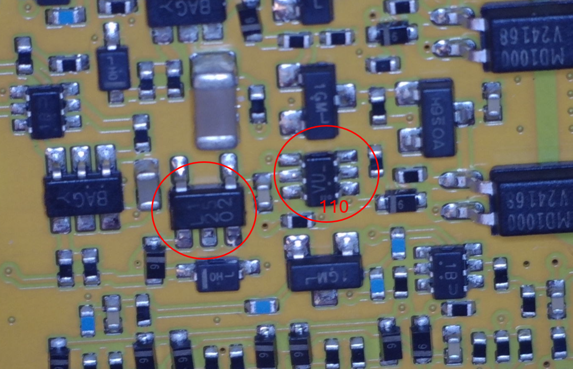

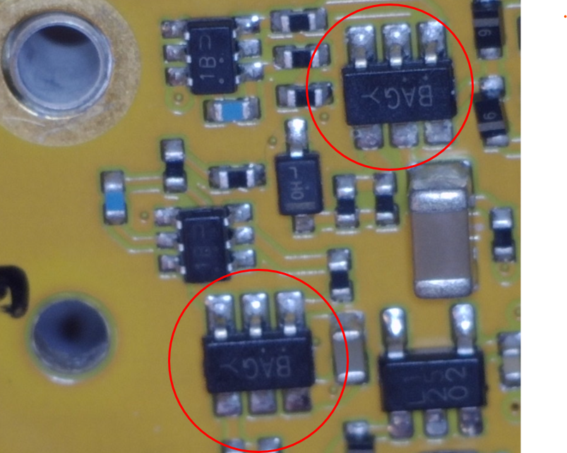

Und keine Cinemascope-Linse verwenden. Sorry for that, das war viel zu unübersichtlich. Ich habe mich jetzt nochmals mit dem Mikroskop hingesetzt und ein paar sauberere Bilder mit den Komponenten in der Nähe gemacht. 1.) Der HD2AD100T --> Müsste wohl irgend ein Gate Treiber sein, oder? Sind ein High Side und ein Low Side Mosfet in der nähe. 2.) BAGY (Y ist 90° gedreht) --> Eben evtl. der RT9011? 3.) 1BU (U ist 90° gedreht) --> Evtl. irgend ein Leistungsschalter oder OPAMP 4.) L12502 --> Leider keine Ahnung 5.) V.U_ (110?) --> Ebenfalls keine Ahnung Falls jemand eine Komponente erkennen würde, wäre das natürlich toll.

Hm, der IC mit dem Marking VU_ könnte ein TLV61220DBVR sein. Allerdings müsste der ne Spule in der Nähe haben und die sehe ich nicht, dafür aber eine Diode an Pin 1 die beim TLV auch nicht da sein dürfte...könnte ein Gate-Treiber sein (Diode wäre dann die Bootstrap-Diode), sowas wie ein ZXGD3003E6. Würde auch mit dem Optokoppler passen, zu dem die Anode der Diode zeigt, ne isolierte Gatetreiberstufe also. L12502 wird schwer. L1 wird von zig Herstellern als Marking verwendet und die 2502 stinken förmlich nach Datumscode. Die Diode an Pin 1 und dass Pin 3 auf Masse liegt zusammen mit dem CAP an Pin 4 könnte auf einen Spannungsregler hindeuten, muss aber nicht. Könnte ein ADP3330 von Analog Devices sein.

Das Marking stammt sicher nicht von TI. Ich denke an Renesas.
Wie wäre https://assets.nexperia.com/documents/data-sheet/74LVC1G11_Q100.pdf BAG könnte https://www.mouser.fr/datasheet/2/308/NCP3712ASNT1-D-51309.pdf sein
https://www.onsemi.com/download/data-sheet/pdf/fan3100t-d.pdf
#8077685
Das Marking ist zumindest sehr ähnlich.
Treffer!
Treffer!

Ist jedenfalls von Rohm, 1L hat https://www.alldatasheet.com/datasheet-pdf/view/1460109/ROHM/BD2310G-TR.html

Der isses https://fscdn.rohm.com/en/products/databook/datasheet/ic/power/voltage_detector/bd71l4lg-1-e.pdf
Jetzt aber wirklich Chapeau! An einen Battery Protector hätte ich da nie gedacht.
