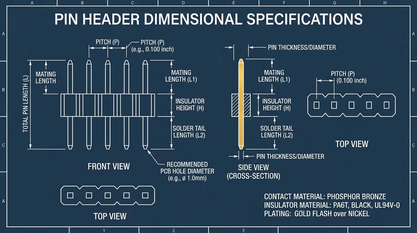

ich habe den 44-poligen IDE Anschluß meines Amiga1200 Mainboards durch eine Unachtsamkeit beschädigt: beim ungeschickten abziehen eines Flachbandkabels sind 3 Pins aus der zweireihigen Stiftleiste mit dem Rastermaß 2mm abgerissen.
Nun überlege ich ob ich nicht einfach die drei fehlenden Pins auslöten und durch neue Pins ersetzen kann, da mir der Austausch des gesamten Anschlusses etwas heikel erscheint.
Die Pins haben eine Dicke von 0,5mm (gemessen mit einem mechanischen Messschieber) und ein Rastermaß von 2mm.
Frage: hat jemand von euch zufällig eine Stiftleiste in der Schublade mit den passenden Pins und würde mir die verkaufen wollen?

Ich würde den Kunststoff rund um die verbogenen Pins mit roher Gewalt entfernen und dann 2x3 bis 2x5 Pins einzeln auslöten. Ideal wäre ein sauberer Schnitt zur restlichen guten Leiste hin.
Die Pins kann man wunderbar einzeln auslöten und zum Schluß nimmt man den Kunststoffkörper einfach ab. Musste das auch schon bei verschiedenen Amiga Reparaturen machen.
