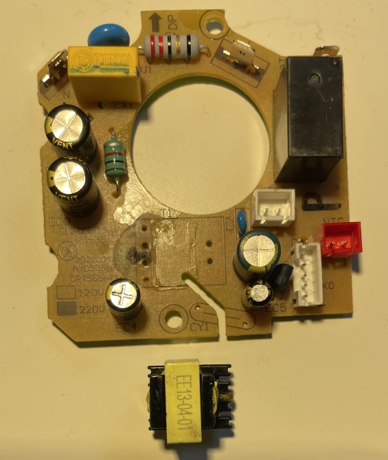

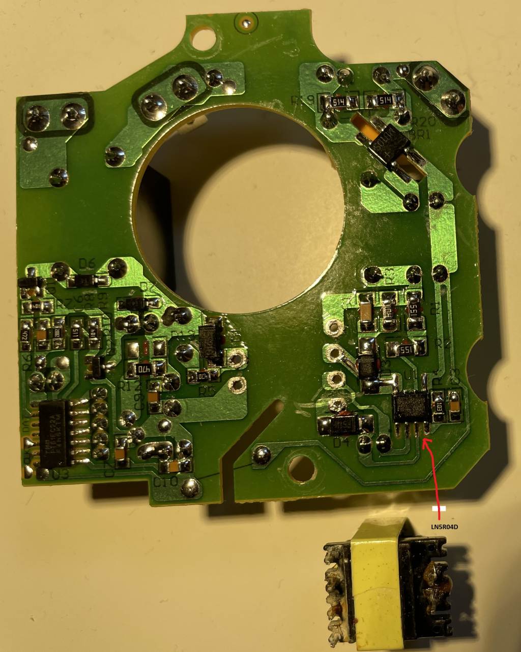

Hallo, Mein Sohn hat mir einen defekten Silvercrest SMA500 Milchaufschäumer gebracht. Da er keine Funktion zeigt, habe ich die Platine ausgebaut, siehe Bilder. Den HF Trafo habe ich ausgelötet, da gibts Schmauchspuren und eine Wicklung ist offen, die beiden anderen haben < 1 Ohm Widerstand. Da ich den Trafo versuchsweise tauschen möchte, habe ich das Problem, den verbauten Typ nicht finden/beziehen zu können. Der Aufdruck EE 13-04-01 führt zu dieser Seite https://m.ht-transformer.net/high-frequency-transformer/ee-series-high-frequency-transformer/2016-top-produc-ee13-horizontal-high-frequenc.html Es wird sich um Bauart 'Type II' handeln, aber sonst keine weiteren Daten, mit denen ich einen ähnlichen Ersatztyp z.B. bei DigiKey selektieren und besorgen kann. Der dazugehörige IC trägt die Bezeichnung LN5R04D, Datenblatt (chinesisch): https://en.liisemi.com/pro_detail/155.html

Sorry für die Verzögerung, bin jetzt erst zur genauen Untersuchung des Trafos gekommen. Reste vom Draht waren nicht mehr zu finden, wohl alles verdampft. Der Milchschäumer wird wohl beim Wertstoffhof landen, da der Aufwand für einen Umbau nicht zum Neupreis mehr passt. Schade, aber das erscheint mir das Vernünftigste. Hab ja noch ein paar andere Reparaturkandidaten warten.

Nicht ganz so winzig, zugegeben. Aber Primärwicklung eines Kleinstleistungs-Netztrafos, ja. Ob man hier überhaupt was ausrichten könnte, geben die Fotos nicht her. Wenn man Glück hat, liegt primär außen, sonst wird's eh nicht. Und bei SNT-Übertragern liegt nach meiner Erfahrung primär meist innen.
Dazu kommt hier: Stephan schrieb im Beitrag #8095833:
und das sicher nicht grundlos.
Aber die Idee mit einem Ersatznetzteil fand ich gar nicht so schlecht. Aus dem Foto sehe ich nur einen Ausgang, kein Feedback zum Primär. Man müsste nur wissen, welche Spannung. Die Nennspannung vom Relais für die Heizung wäre ein Anhaltspunkt.

Ich habe mich bei so viel Enthusiasmus eurerseits, nochmals der Spule angenommen. Nach einigem poppeln mit einer Nadel ist tatsächlich der Rest eines Drahtes zu sehen, leider nur wenige 1/10 mm lang. Allerdings ging dann mein Reparaturversuch nach Klaus Vorschlag schief. Ich habe reichlich Flußmittel drauf und mit dünner Spitze und genug Lötzinn versucht, den dünnen Draht von einer anderen Spule anzulöten. Leider kam keine haltbare Verbindung zustande, bei Berührung sind dann die restlichen Bruchteile des Drahtes voll abgebrochen. Und wie Volker schon vermutete, die Wicklung liegt innen.
Also doch R.I.P.
