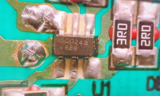

ich habe hier einen kleinen LED-Treiber, den ich gerne reparieren möchte. (Für die eigentliche Anwendung habe ich bereits Ersatz besorgt. Mir ist auch bewusst, dass sich der Aufwand für so ein Teil nicht wirklich lohnt.)
Fehlerbild: Mal leuchtet die COB-LED gar nicht, dann wieder mal mit flackern und manchmal (mittlerweile sehr selten) über Stunden ohne Probleme.
Erste Vermutung: Elkos - leider Fehlanzeige. Diese sind i.O. (Kapazität und ESR) Zweite Vermutung: COB-LED - leider (bzw. zum Glück) auch Fehlanzeige. Im Probebetrieb mit Labornetzteil funktionierte diese problemlos auch mit Temperaturbelastung (Hitze und Kälte).
Die paar diskreten Bauteile sind als i.O. getestet (Widerstandswerte, Diodenstrecken bzw. Kennlinienschreiber).
Übrig bleibt nur der Schaltregler selbst - ein SOT-23-6 mit Marking "50G24a" und "688".
Was ist das für ein IC?
Danke und schöne Grüße

#8100391
Dann ist die LED dein Problem, Bonddraht abgerissen, nicht das IC. Deine Tests sind bei Wackelkontakt schwierig. Ersetze sie (auch ggf. per Kabel eine externe)
Nerd 8. schrieb:
Ach ja: Messtechnisch ist am Gate-Signal das Fehlverhalten nachvollziehbar. Der Takt fehlt manchmal komplett oder ist ziemliches Chaos..
Klar, der Regler ohne Last .
