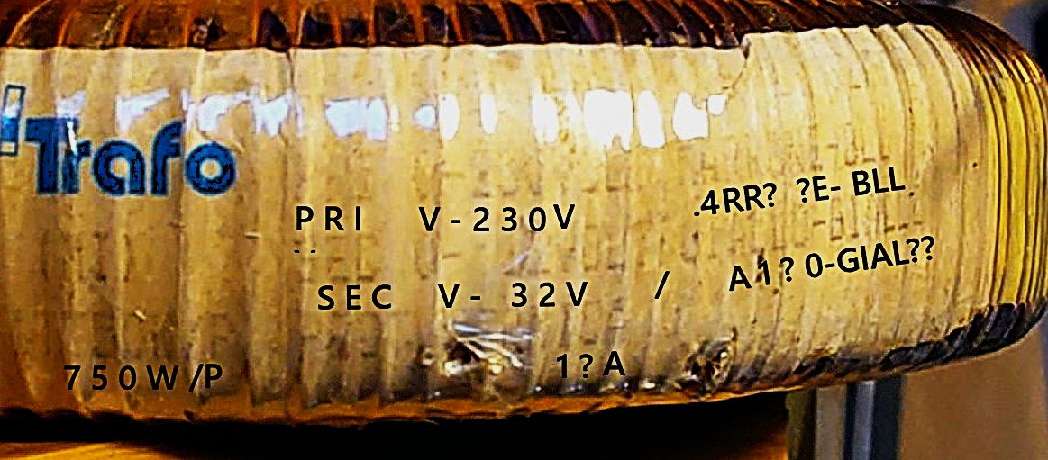

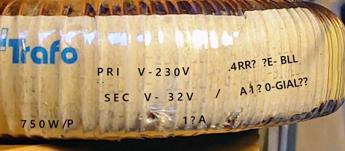

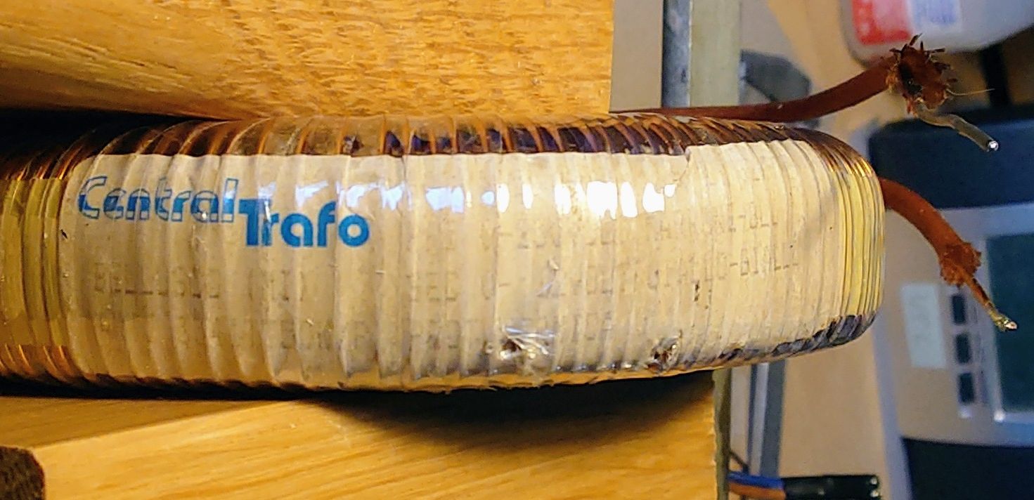

Ein Kollege hat diesen Trafo in seinem Fundus und möchte wissen was der kann. Leider ist die Beschriftung ziemlich unleserlich. Kann man da noch etwas retten?
Bild in Bildverarbeitungsprogramm laden, mit Kontrast etc. herumspielen.
Neues Bild mit diffusem Licht machen, um die störende Spiegelung wegzubekommen, wieder Bildverarbeitung verwenden.
230V Primärspannung kann man schon noch erkennen. Sekundärspannung muss man halt messen, und die Belastbarkeit kann man aus Baugröße und Drahtdurchmesser ermitteln.

Du bzw. Dein Kollege habt doch die besten Voraussetzungen, da noch was erkennen zu können. Ihr könnten den Trafo im Licht drehen und wenden, dass die Schrift am besten lesbar wird. Wir können das mit einem Foto leider nicht ...
Größe und der Drahtdurchmesser sollte weitere Hinweise auf die Belastbarkeit geben. https://www.jogis-roehrenbude.de/Transformator.htm

hmmm könnte auch 23V sein...
Der Trafo kommt aus Italien - die Beschriftung der Anschlussleitungen am rechten Ende des Etiketts lautet u.a. "Blu" und "Giallo" (gelb)

Hachje die Drahtstärke kann man dort aus der Tabelle ablesen und WENN man unbedingt nach Ringkerntrafos suchen möchte, kann man ihn auch wiegen und ähnliche Typen suchen. GiDF
Wenn Du noch die Abmessungne (Durchmesser, Höhe) und Gewicht (kg?) mitteilst,
könntne wir mal in dne Tabellen der Trafohersteller nach vergleichbarem suchen.
wenn es wirklich 750W wie Watt sein sollen, waren es bei 32V bzw 23V ca. 24 bis 30A) -- dein Trafo hätte dann ca. 8kg Gewicht. So mal als grobe Anhaltswerte. Ist er deutlich leichter: dan sicher keine 750Watt .-)
Die Leistung kann man schätzen, Eisenquerschnitt zum Quadrat. Zum Beispiel 5cm² wären dann 25W. Der maximale Strom ist vom Drahtquerschnitt abhängig, man rechnet bei Trafos so 2,55A pro mm². Die maximale Primärspannung sollte unterhalb der magnetischen Sättigung bleiben. Um das auszutesten braucht man einen Stelltrafo. Wenn man aber schon weiß das es ein 230V Netztrafo ist, ist die Wicklung mit den größten Widerstand die Primärwicklung. Normalerweise ist es die Wicklung ganz unten. Die Sekundärspannungen kann man ja ganz einfach messen.

Das kam mit dem Bild:
"Gefunden habe ich einen Trafo bei mir: Ringkerntrafo, Out Kabel 1,2 mm ø Außen ø: 12 cm Höhe: 2,5 cm"
Und "780gr"
Ich habe nach weiteren Bildern gefragt, mal sehen was da kommt. Mit dem Internet hat er es nicht so (ü70)
Außen ø: 12 cm Höhe: 2,5 cm" Und "780gr"
Ringkerntrafos in der Größe/Masse, die ich hier habe, liegen bei 50VA.

Und links sehe ich anstelle der 750W ehr sowas wie 33412TZ50K/P und denke, dass dies Teil der Typenbezeichnung ist. Darüber steht BELLUSCO (MI), eine Gemeinde in der Nähe Milanos (Mailand) - gehört aber seit 2009 nicht mehr zu Mailand, was bedeutet, dass der Trafo davor gebaut wurde.
Jobst
Jobst, danke! Das sollte reichen
