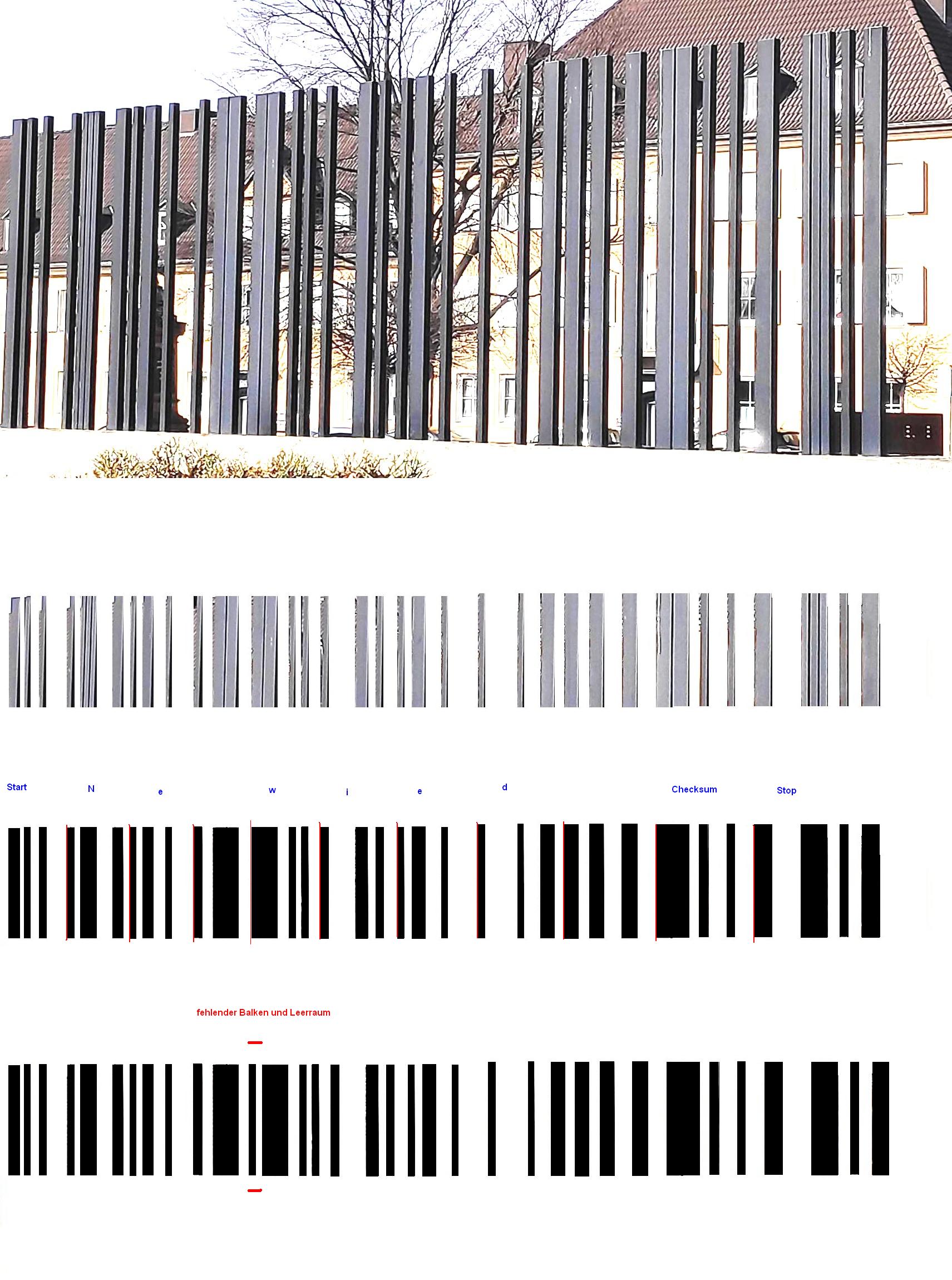

Im Gegensatz zum EAN13 mit 30 Balken hat dieser 33 Balken.
Es könnte sein, dass er garnicht dekodiert werden kann.

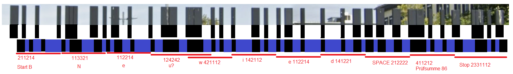

Ja das wäre wohl Code128 wenn da nicht jemand ein bisschen verkommen wäre bei den Balken xD.
Ich habe ein aufbereitetes Bild, mit den 4 Strichbreiten die es gibt, mal Claude gegeben und das "schätze" dann das es Code128 sein müsste und Neuwied rauskommt
Claude sagte aber auch das da ab dem u etwas nicht passt und ja die zwei 4er Striche passen an der stelle nicht da hätten zwischendrin zwei 1er Striche gehört.
Das kann ich bestätigen. Siehe Bild im Anhang mit dem von Hand decodierten Kunstwerk.
Mit dem Fehler bei dem u kann das halt kein Decoder decodieren

Da fehlen zwei Balken.

Wie hier bereits geschrieben wurde, nur noch mal zur Verdeutlichung, es fehlt ein Balken plus Leerraum.
Quelle des Bildes:
https://www.waymarking.com/waymarks/WM15V99_Barcode_Neuwied_RP_Germany
Wenn man Balken plus Leerraum beim "u" einfügt kann der untere Barcode problemlos mit z.B. ZBar als "Neuwied " (mit SPACE am Ende) dekodiert werden (CODE-128).
