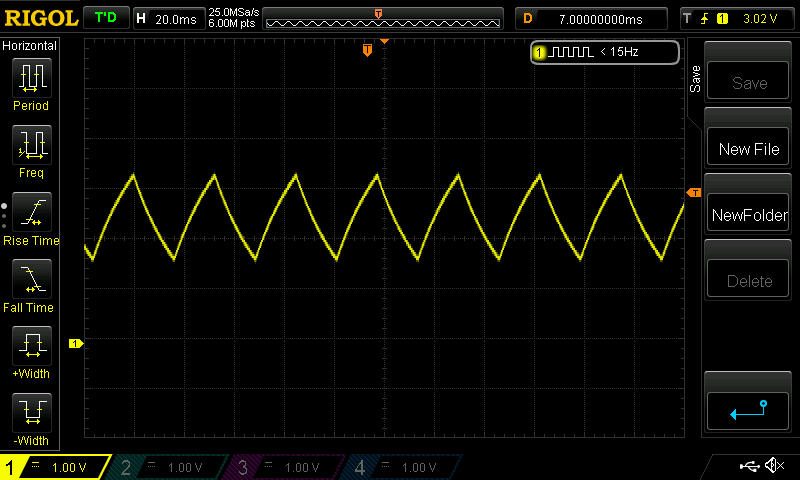

Nehme ich nun OC0A am PD3 Pin müsste ich doch mit folgendem Code:
DDRD |= (1 << DDD3);  // PD3 als Ausgang
TCCR0A = (1 << COM0A0 | 1 << WGM00); // Mode 5
TCCR0B = (1 << WGM02 | 1 << CS02 | 1 << CS00); // CLK/1024
OCR0A = 127;
Phase correct, 8 Bit Timer, clk/1024
Tuts aber nicht. Kann mir jemand sagen, woran das liegt? Erhalte nur ein
ca. 1.5V spitze zu spitze dreieckssignal

Gast #4512210
PD3 ist neben OC0A auch MOSI_A was man fürs Programmieren nutzt. Muss
man da was umstellen? Habe gerade auch mal versucht einfach den Pin nur
zu tgl. was auch nicht klappt. Bei jedem andern Pin klapps aber...
