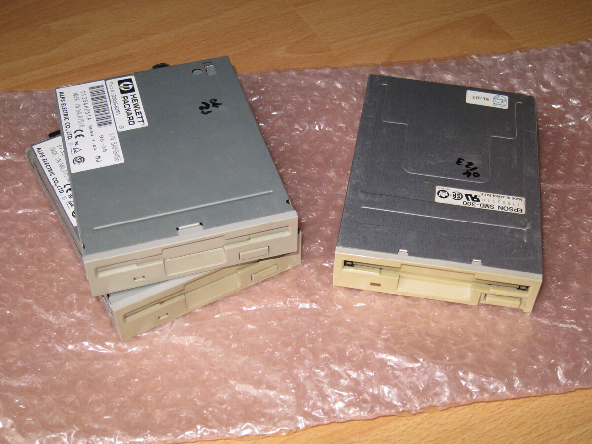

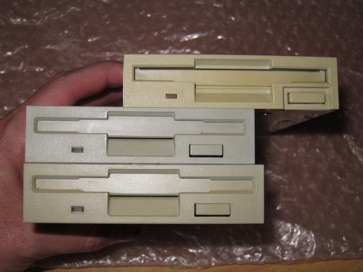

Für Freunde historischer Hardware:
  • ALPS DF354H031A / HP D2035-60151 PC-Laufwerk 1,44 MB ohne Jumper, d.h. fest auf DS1 eingestellt
  • ALPS DF354H020A / HP D2035-60152 PC-Laufwerk 1,44 MB ohne Jumper, d.h. fest auf DS1 eingestellt
  • (das Epson-LW ist bereits weg)
Diese Laufwerke stammen noch aus der "guten alten Zeit" und sind daher auch für Dauerbetrieb geeignet. Sie sind alle gebraucht und am PC geprüft. Von einer 1,44 MB-Diskette booten, formatieren und kopieren funktioniert einwandfrei.
Stück EUR 10,- plus Versandkosten (DHL oder Hermes Päckchen).
Anfragen bitte ausschließlich per pn, und die Mailadresse für die Rückantwort nicht vergessen!
