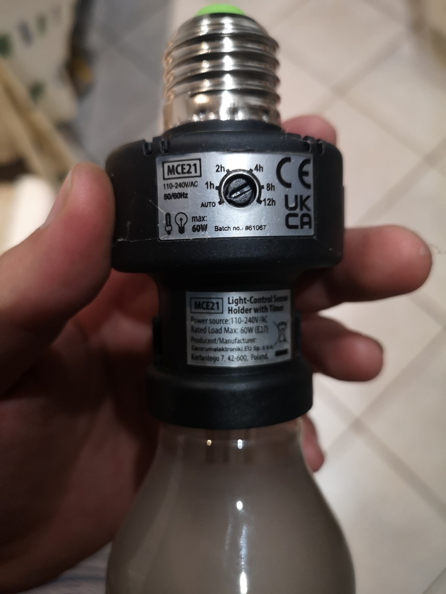

habe einen Adapter für den E27 Sockel erworben, der nach 1 Jahr kaputt ging. Bevor er kaputt wurde, gab es ein Problem, das mich aber nicht störte. Bei Glühlampen (ich habe reihenweise alter Lampen verwendet, zu schade zum Wegschmeißen) gab es einen klar erkennbaren Fehler. Die Lampe war für ein paar Sekunden an, war dann plötzlich für 1 Sekunde aus und wieder für ein paar Sekunden an. Das wiederholte ich die ganze Nacht. Im Haus sind mehr LEDs. Der Händler meinte, die Glühlampen verursachen so viel Wärme, dass der Sensor verrückt spielt. Mir war das egal, so konnte ich den alten Lampen einen gewissen Nutzen geben, bei verkürzter Lebensdauer.
Es kann sein, dass durch dein Einschaltstrom der Adapter überfordert wurde und etwas durchbrannte. https://de.wikipedia.org/wiki/Einschaltstrom
Mir gefiel der Adapter mit dem Dämmerungssensor. Immer dann, wenn es draußen dunkel wurde, war die Lampe eingeschaltet. Einen Fehler konnte man jedoch klar erkennen, dass der Adapter mit Glühlampen überfordert war.
Jetzt habe ich aber Zeit, einen schallsensitiven Adapter mit Dämmerungssensor zu testen. Gut, wenn man sich nur 30 Sekunden in einem Raum aufhält und mehr als 30 dB Lärm verursacht. https://www.youtube.com/watch?v=bRKrCAukqjg
Ich hätte mich vor dem Tausch der Lampe erinnern sollen, erstmal OHNE Adapter die alte Lampe zu testen.

Da dort neben der Energiesparlampe auch eine Glühbirne mit "max. 60W" abgebildet ist, sollte man wohl davon ausgehen können, dass das Gerät für solche Glühbirnen geeignet ist. Oder sagt die Bedienungsanleitung etwas anderes?

ich war schon lange nicht mehr auf der Schule: hatte vergessen zu erwähnen, dass sozusagen an der Lampe, eingedreht im Adapter mit dem Dämmerungssensor, kontinuierlich eine Spannung anliegt. An der Lampe liegt eine Spannung an, auch am Tag. irgendwo müsste ein kurzschluss sein. also tagsüber sollte an der Lampe keine Spannung anliegen bzw. nicht leuchten.
Das Ding ist halt kaputt gegangen. So etwas kommt vor. Kaufe ein neues und werde damit glücklich.
