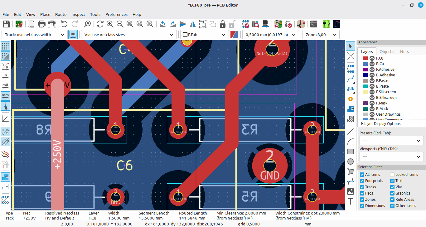

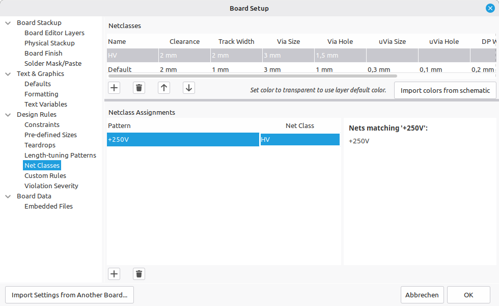

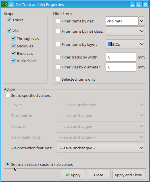

Die Aufgabe erscheint banal: Das 250V-Netz möchte ich auf 2mm verbreitern, der default ist auf 1,5mm eingestellt. Alle diesbezüglichen Versuche sind bisher fehlgeschlagen, die Leiterbahnbreite ändert sich einfach nicht.

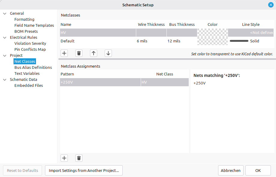

Im PCB-Editor habe ich eine entsprechende Netzklasse definiert (Bild 1) Im Schaltplaneditor habe ich die Netzklasse dem globalen Netz +250V zugewiesen (Bild 2). Seltsamerweise erscheint hier in der unteren Statuszeile
"Resovelved netclass HV and default"
Wieso "and default", im vorigen dialog war davon nichts zu sehen.
Weiter geht es mit dem Leiterplatteneditor, PCB update gemäß aktuellen Schaltplan. Nichts tut sich, die Leiterbahnbreite bleibt bei 1,5mm und auch hier werden
angezeigt (Bild 3)

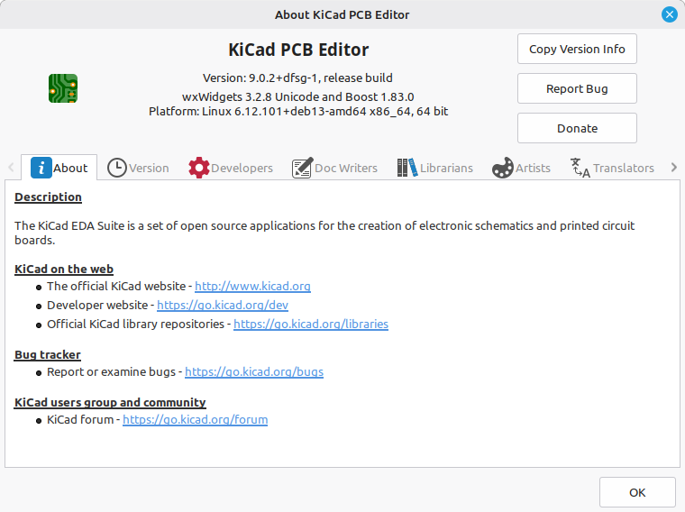

Die laufende KiCAD Version ist in Bild 4 gezeigt. Hat da jemand eine zündende Idee?
OP #8088899

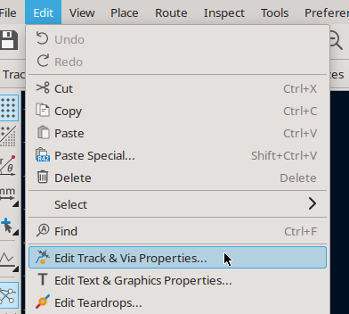

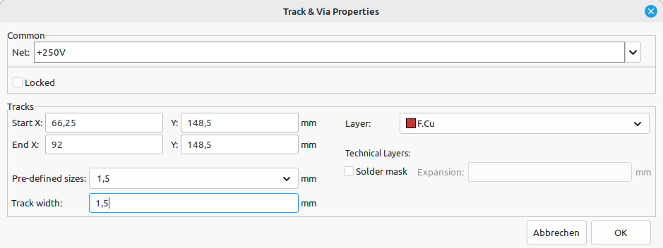

Patrick schrieb:

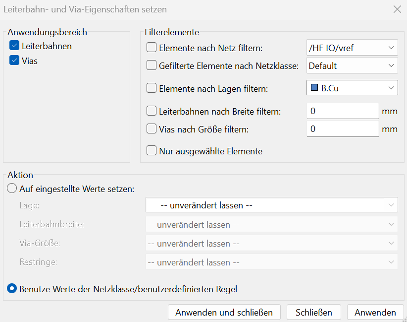

Moin, ich denke damit ist nicht das Bearbeiten der einzelnen Leiterbahn gemeint, sondern das anstoßen der Änderung aller Leiterbahnen über "Bearbeiten -> Leiterbahn & Via-Eigenschaften bearbeiten" und dann setzen des Punktes "Benutze Werte der Netzklasse / benutzerdefinierten Regel" Viele Grüße, derEine
Genau das war die fehlende Glied in der Kette. Vielen Dank dafür!
