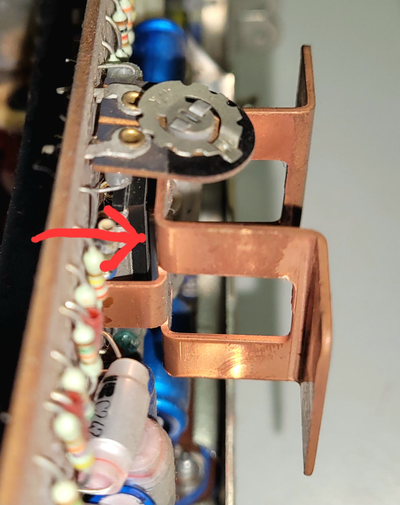

Ich habe in einem kleinen sw Fernseher von 1981 in zwei verschiedenen Baugruppen ICs gefunden, über denen Kühlkörper in ca. 1-2 mm Abstand montiert sind. Heißt, es sind 1-2mm Luft zw. ICs und Kühlkörper. Die Kühlkörper sind fest in der Platine verlötet, d. h. Können nicht verrutscht sein. Ich frage mich, ob da mal irgendein Wärmeleitmedium dazwischen war, das über die Zeit weggeranzt ist - Reste davon sind allerdings nicht zu sehen. Oder sie funktionieren mit diesem Abstand... Wer kennt diese Bauform und kann mir sagen, wie das gedacht ist?

Solche Kühlkörper gibt auch heute noch, z.B. für DPAK. Die Wärmekopplung erfolgt auch dort über die Platine bzw. die Flächen, auf die der Kühlkörper drauf gelötet ist und nicht direkt vom IC in den Kühlkörper, vgl. Anhang.
