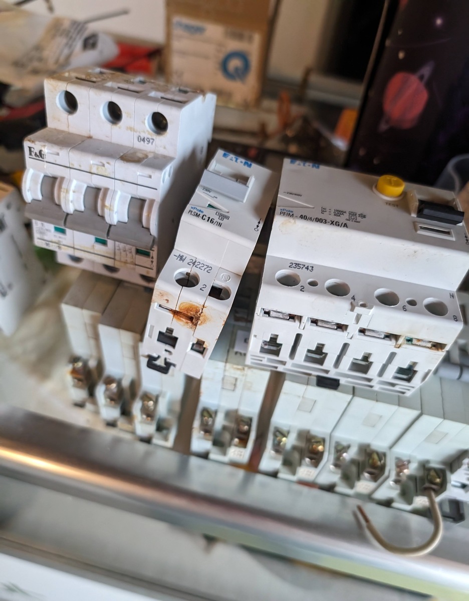

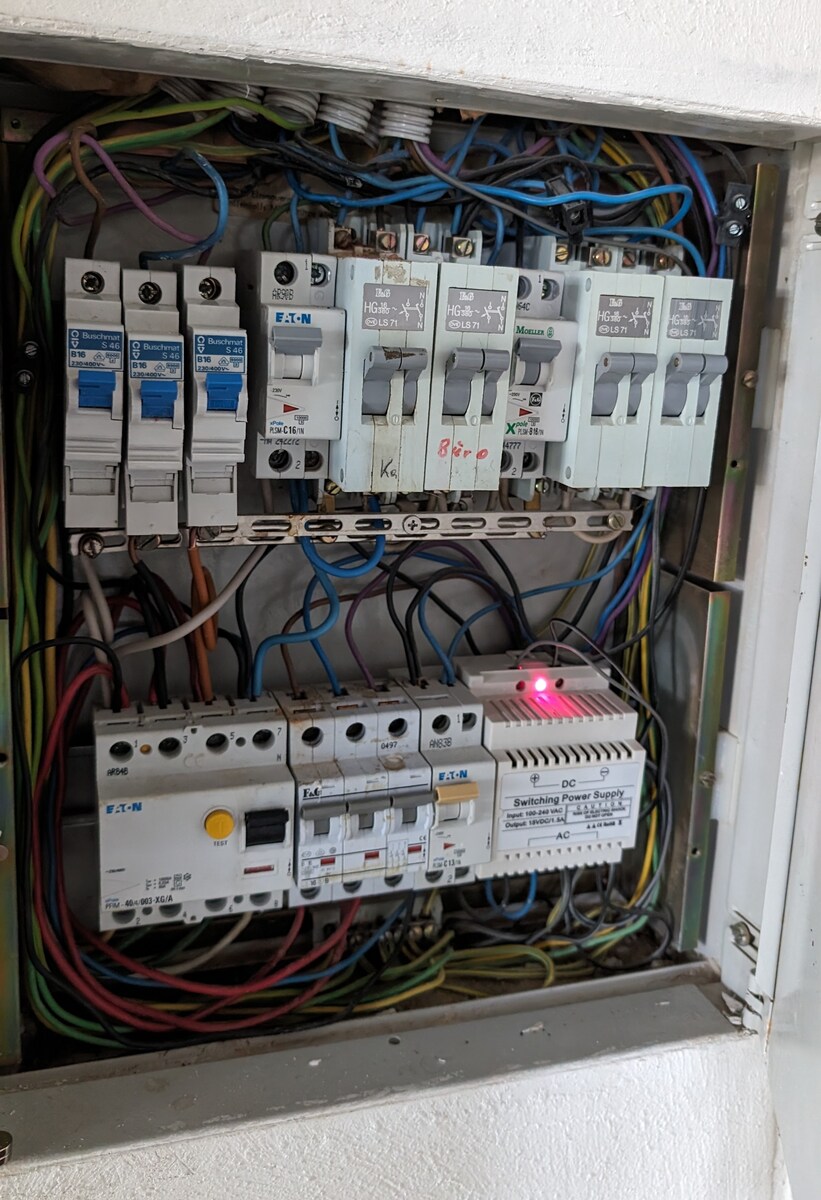

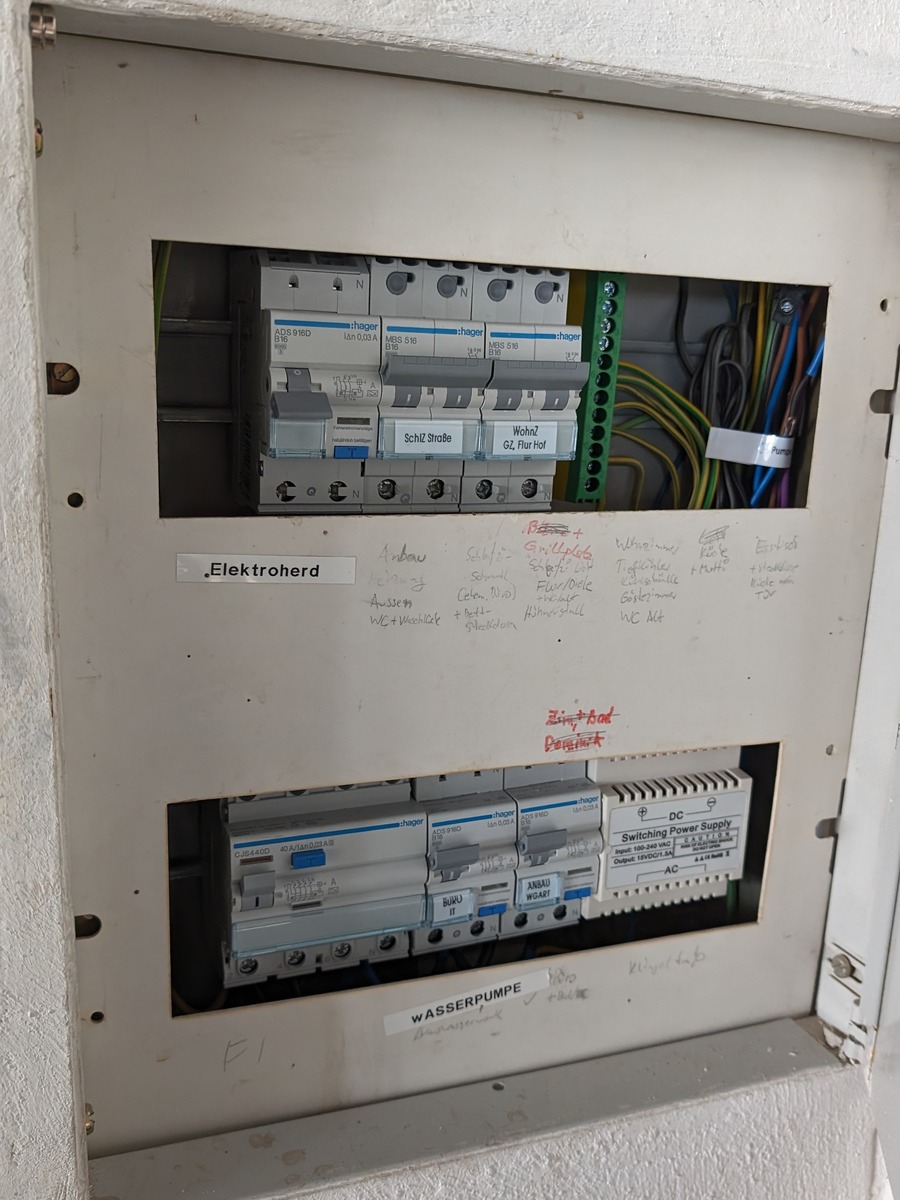

Hier gibt es noch alle Leitungsfarben und Hamburger Sparschaltungen. Um das auf einen halbwegs brauchbaren Stand zu bringen, habe ich oft nicht genug Leitungen in der Wand gefunden. Also alles auf direkte Versorgung umgebaut, Hue oder Shelly montiert und die Schalter eben umgerüstet. Gemessen am Aufwand für Schlitze kloppen, Leitungen ziehen, verputzen, Tapezieren oder Malern, ist das auf jeden Fall die günstigere Alternative.
(Firma: DC3AX) #8107042
Leider haben sich hier Generationen von Bastlern, selbst ernannte Hobby-Elektriker dran versucht. Fachkräfte haben sich dann bemüht wenigstens das Schlimmste zu verhindern. Am Ende hab ich in großen Teilen alles neu gemacht. Viele Kabel waren suboptimal verlegt, so führten fast alle Kabel des vorderen Gebäudetrakts nach hinten zu einem kleinen Sicherungskasten, dessen Versorgung ebenfalls über die 15m Umweg hergestellt wurde. Dabei war der Hauptsicherungskasten nur 4m entfernt. Dafür hat der Wind in die Riffelrohre gedrückt, die nicht für Außenverlegung gedacht waren und in der Sonne bröselten. Das führte dazu, dass das Kondenswasser in die kleine Unterverteilung tropfte und zwei Sicherungen und ein Fi festgerostet waren.
An Weihnachten fielen verschiedene Lichter und auch der Backofen aus, also musste ich improvisieren, bis in der ersten KW das Jahr drauf der Elektriker wieder geöffnet hatte und ich mich mit Material eindecken konnte. Inzwischen ist der Kasten nahezu leer. die zwei FiLs für zwei Räume kommen noch in die Hauptverteilung und der Klingeltrafo stirbt mit der neuen PoE angebundenen Türklingel.
