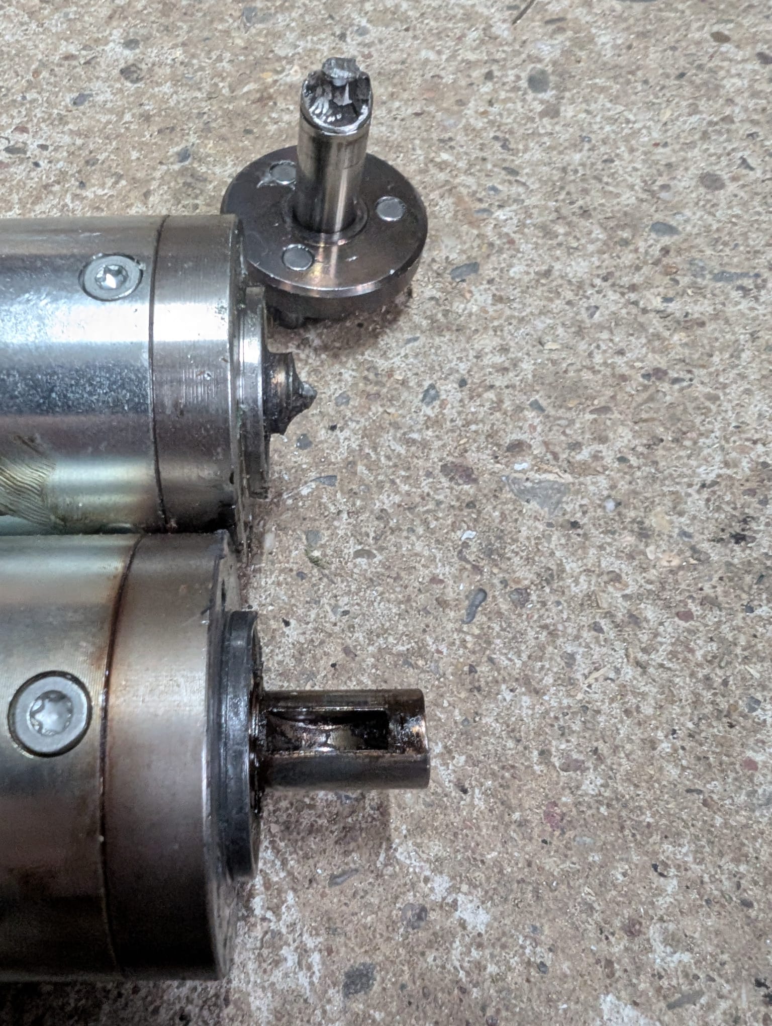

ich stehe vor einem ungewöhnlichen Problem und hoffe, dass jemand aus der Community hier einen Tipp oder Kontakt hat.
Es geht um ca. 20 Dunkermotoren, bei denen die Ausgangswelle des Planetenträger gebrochen ist.
Da ein neuer Motor über 400 € kostet, daher der Versuch der Reparatur.
Meine Idee: Ich möchte versuchen, nur diesen Planetenträger nachfertigen zu lassen. Die konkrete Frage:
Kennt jemand eine zuverlässige Firma oder einen CNC-Dienstleister, der solche Metallteile in einer Kleinserie von ca. 20 Stück fertigt?
  • Die Fertigung muss präzise sein (Getriebeteil) mit Lagersitz
  • Fertiger aus China oder dem internationalen Raum sind willkommen, da die Lieferzeit aktuell keine Priorität hat.
  • Die technische Zeichnung kann nach Beauftragung natürlich geliefert werden.
Ich bin für jeden Hinweis über Anbieter oder Plattformen dankbar!
Vielen Dank für eure Hilfe und viele Grüße!

Es sieht so aus, als wäre die Getriebeabgangswelle gebrochen. Die Frage, die sich mir stellt, ist: Wie geht das? Normalerweise muss die Welle stark genug sein, um eine mechanische Blockade bei vollem Motordrehmoment auszuhalten.
Hast Du Dunker schonmal kontaktiert? Das sieht mir aus, wie ein Materialfehler.
Das Teil selbst ist unspektakulär: Eine Metallscheibe mit vier Bohrungen. Die Hauptarbeit wird sein, die gehärteten Passstifte zu finden, und diese dann mit WIG wieder einzuschweißen.
Nacharbeiten kannst Du vergessen, weil du das Werkstück dafür weichglühen musst.
Den Teller kannst Du, wenn Zeit unwichtig ist, auch direkt in China bei JLCCNC herstellen lassen. Allerdings solltest Du vorher nachsehen, ob die angebotenen Stähle die nötige Härte haben (am Planetenrad mit Härteprüffeilen herausfinden).

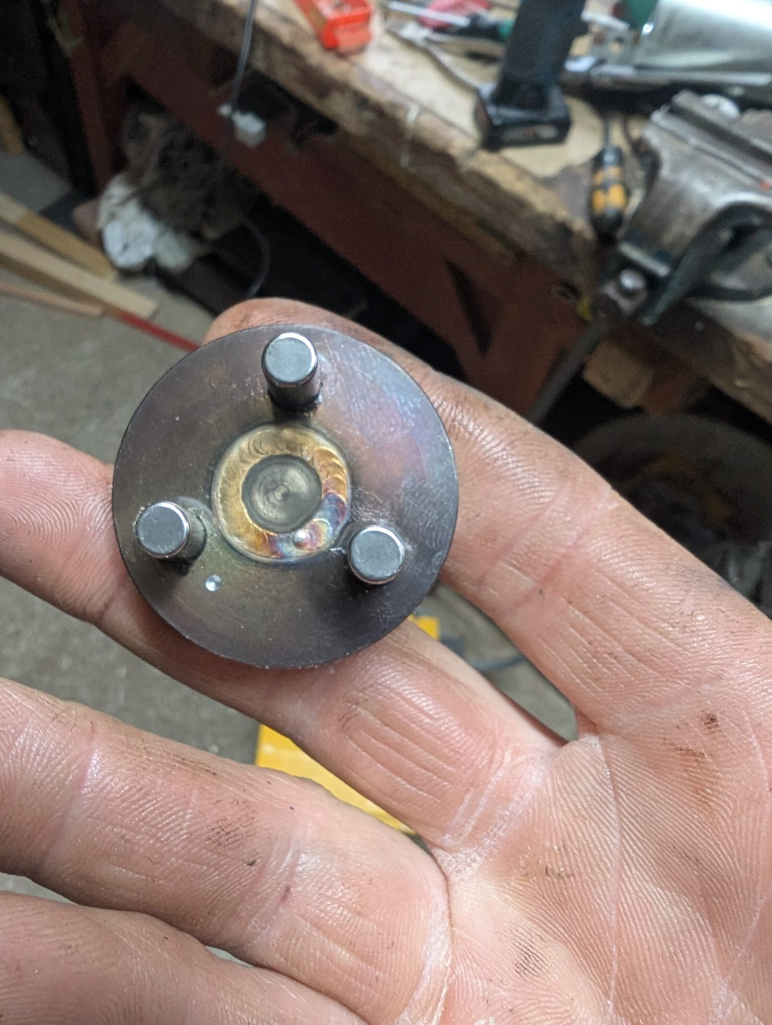

#7975871
Schau die Fotos nochmal an.
Die Welle ist mit dem Teller verschweißt, er muß das als zwei Teile fertigen lassen und verschweißen. Oder als ein Teil, mit der Frage, ob es nicht doch wichtig, daß jedes der zwei Teile ein bestimmtes Material und eine bestimmte Oberflächenhärte hatte.
Die Stifte hingegen sind nur eingepresst. Beim Nachbau könnte man sie zur Sicherheit auch noch verschweißen, aber da kann auch schon die Härte leiden. Vielleicht nur mit einem PUK-Gerät.
