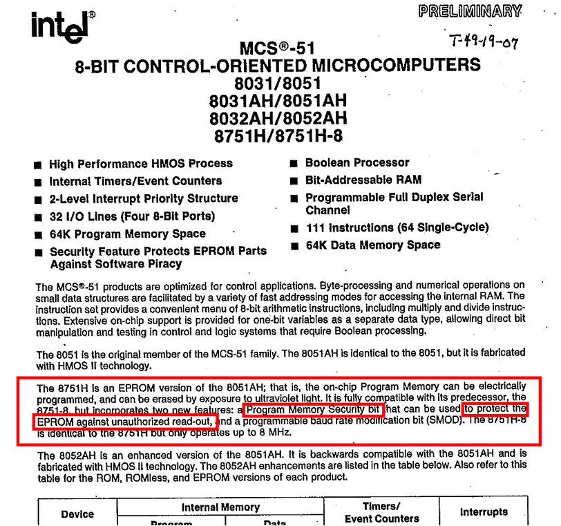

habe hier einen INTEL D8751H aus einer alten Torsteuerung
Mit oder ohne Quartzfenster ?
Mit Fenster kann man gezielt (Lochmaske oder UV Laser) das LockBit
löschen.
Ansonsten wird es teuer
https://www.break-ic.com/microcontroller_read/Intel_retrieving_lockbits_activated_hex_source_code.htm
Mit Fenster wird es auch schwierig, weil man das EPROM-Array exakt abdecken muss
bzw. das Lockbit mit dem Laser treffen muss - das Fenster beugt Licht.
Auch ohne Fenster kann man den IC auslesen, denn das Decappen des ICs machen
die Arcade-Scener teilweise selbst (CNC und dann Säure/Laser) - wird sich bei einer Tor
Steuerung allerdings nicht auszahlen.
Gibt es die Firma noch? Vielleicht würden sie dir den HEX/BIN schicken, wenn das
Modell nicht mehr verkauft/serviciert wird bzw. keinen kommerziellen Wert mehr hat.
Wenn es nur darum geht, die Tor-Steuerung zu reparieren würde ich dir fast dazu
raten, das ganze auf einem neuen 40-Pin-Flash-8051er neu implementierst, denn
die Tor-Steuerung, wenn sie auf einem derart alten 8051er basiert wird vermutlich
noch keine Advanced-Features wie Rolling-Code (Microchip Keeloq, etc...) haben.
Keil C51 kannst du via Silabs beziehen, denn ein 8051er ist immer ein 8051er -
d.h. der für Silabs C8051xxx generierte Code läuft auch auf jedem anderen 8051er.
https://www.silabs.com/software-and-tools/keil-pk51
Oder du nimmst einen fast zum 8051er pinkompatiblen ATMEGA8515/ATMEGA162 (AVR)
als Ersatz und nutzt dann AVR-GCC. Als Programmer eignet sich auch ein Arduino.
