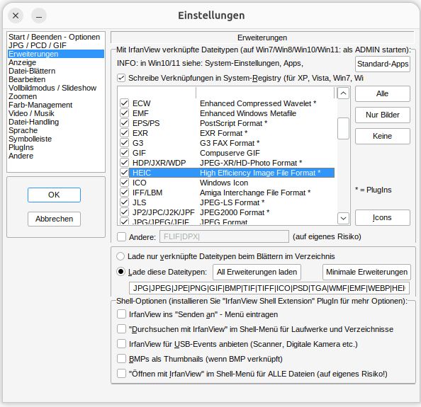

Nein, falls er Konvertieren will - wie bereits gesagt: Entweder das betreffende iPhone direkt auf JPEG umstellen oder aber InfranView mit HEIC Plugin und da dann Batch Konvertierung. Da kann man sich auch direkt, ganz einfach, für das Explorer Kontextmenü ein Shortcut erstellen und dann via rechter Maustaste und ala "Convert HEIC to JPG" (oder wie man will) sich ganz einfach ganze Ordner konvertieren lassen.
Will er einfach nur Kompatibilität für Windows, kann er sich eine Windows Systemweite Kompatibilität für das HEIC Format mit der "HEIF-Bilderweiterung" im Windows Store herunterladen. Und NEIN! es kostet nichts (mehr). Da gab es damals Patent Streitigkeiten mit MPEG LA und HEVC - die aber beigelegt wurden. HEIC ist Bestandteil von HEVC. Früher war was mal kostenpflichtig, aber schon ne geraume Zeit nicht mehr.
