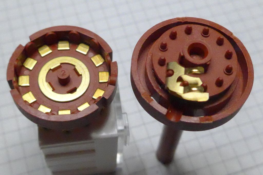

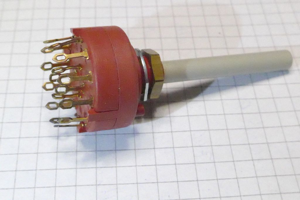

Wie geschrieben habe ich hier einen LORLIN Stufenschalter zu liegen, den ich jetzt auch mal geöffnet habe: es ist ein 2 x 6 Stufenschalter, wobei aber 12 Stufen einstellbar und die Kontakte mit 1 - 12 beschriftet sind; die mittleren Kontakte sind A und C.
Irritiert hatten mich die vier Anschlusskabel, die wohl einen binären Code erzeugen, wie ich es mal zum Test von Hardware gebraucht hatte. Das passte nicht zu einem 1 x 12 Stufenschalter.
Mein Tipp: vor der Verwendung die Funktion der Kontakte kontrollieren.
