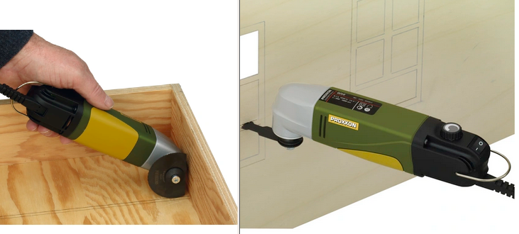

Gibt es Schwing-Werkzeuge solcher Art: https://www.pollin.de/p/einhell-multifunktionswerkzeug-te-mg-350-eq-504379 auch in FBS- (Feinbohrschleifer) Größe?
Halöö, um mal die Frage im Eingangsbeitrag zu beantworten(ungeachtet des Zwecks,also keine Empfehlung in keine Richtung, sondern neutrale Info):scheinbar ja, auch von Proxxon Micromot. Angeboten als Eckenschleifer, aber Zubehör umfasst Saegeblaetter, ect
https://www.proxxon.com/de/micromot/28520.php
