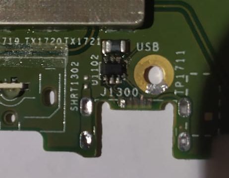

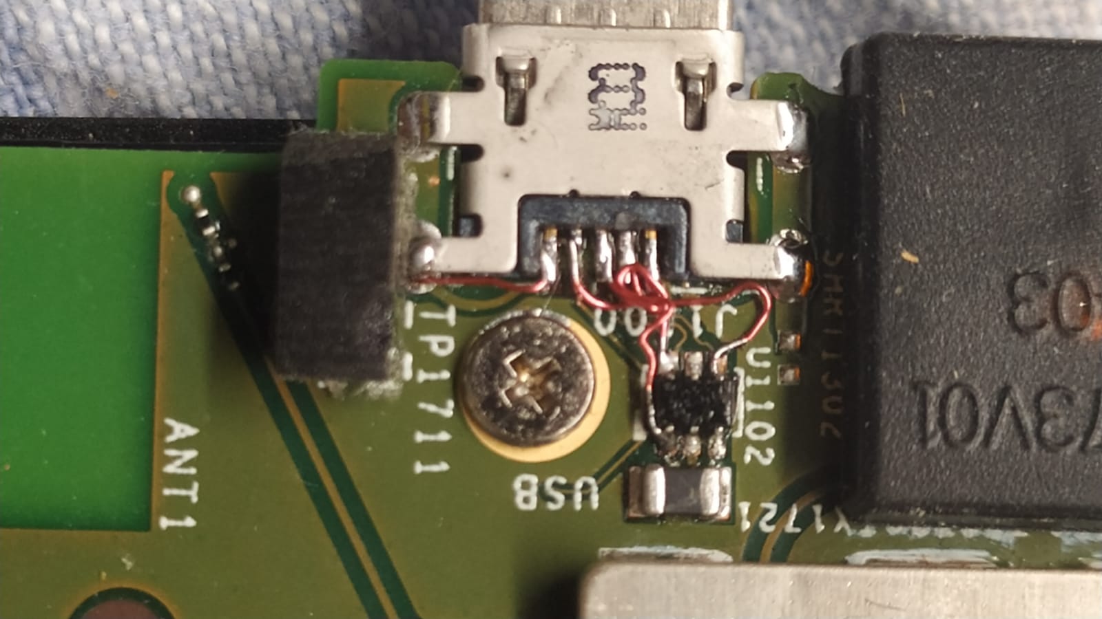

ich habe hier ein Amazon Kindle Tablet mit defekter Ladebuchse.
Entgegen erster Annahme (nur 1 Pin offen) sind wohl doch 4 der 5 Leiterbahnen von den Kontakten abgetrennt. Nach Durchmessen der Leitungen bzw. Auslöten der Buchsen konnte ich den Schaden genauer begutachten.
Vom USB-Stecker gehen alle Leitungen zum U1102. Das Marking da drauf kann ich nicht genau lesen, es ist E8s oder EBs. SOT23 Gehäuse (6 Beine).
Belegung:
MicroUSB U1102 VCC (1) -> (2) -Data (2) -> (4) +Data (3) -> (6) ID (4) -> (1) GND (5) -> (5) ??? (3)
Was könnte der Baustein U1102 sein? Hat jemand einen Tipp für mich? Ich hoffe ja auf H.H. der kennt ja alle Chips seit 1980 mit Vornamen und Familien-Geschichte ;-)
