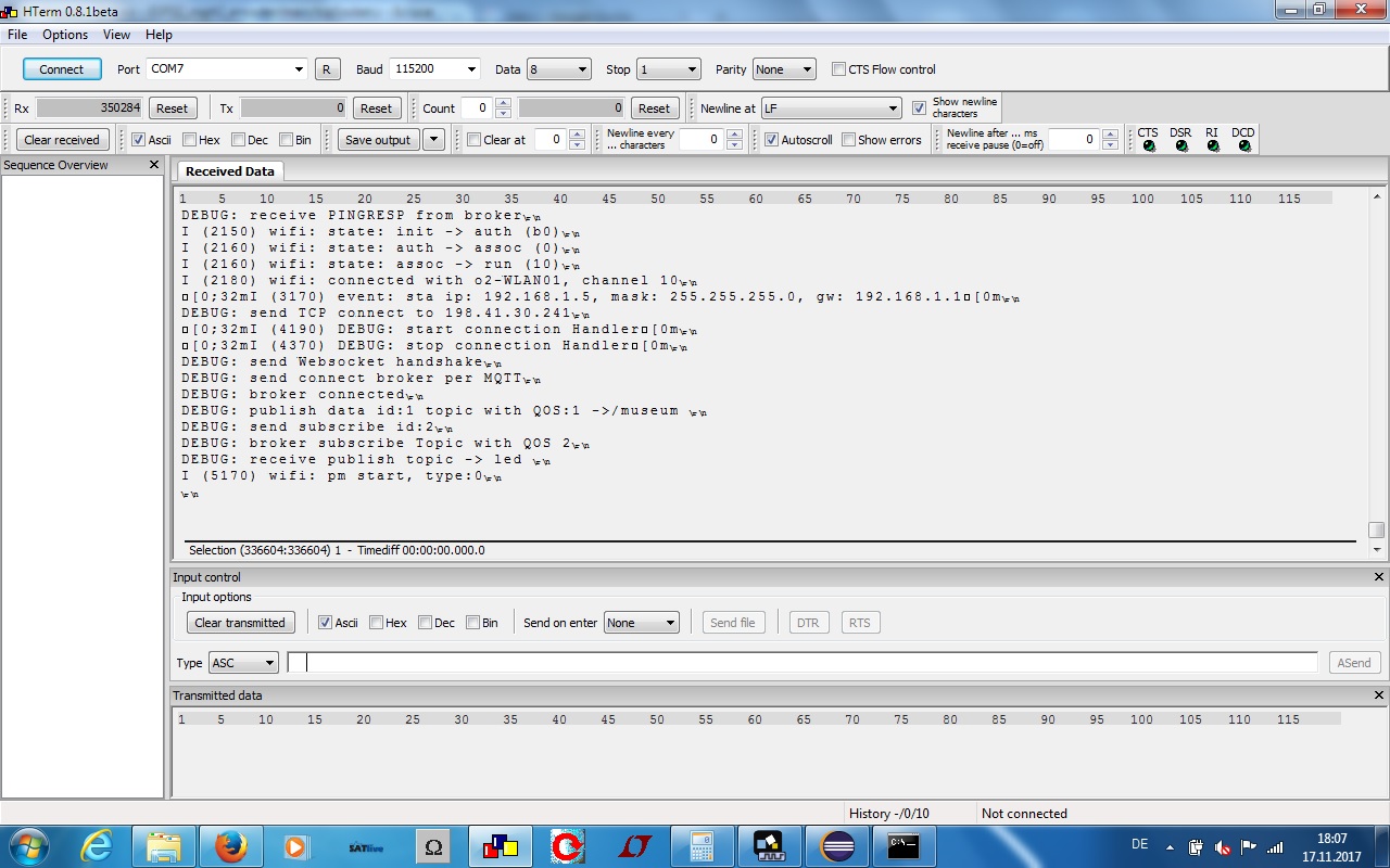

Hmm also momentan scheitere ich daran DNS mit den Hauseignen Funktionen
in den Gang zu bekommen.
Die IP Daten kommen per DHCP. Das setzen bei Hand brachte auch keinen
Erfolg gethostbyname() liefert immer NULL -> also Fehler.
Welche Bedingungen müssen erfüllt sein? Die DNS lwip Funktionen sind in
der lwip/opt.h deaktiviert und vermutlich an andere stelle eingebunden.
Bisher habe ich die hauseigenen Adapter Funktionen(tcp_adapter.h)
versucht zu verwenden.
Jemand Lösungsansätze? Wenn nicht mach ich einen Socket auf und nehme
meinen DNS Stack. Der Kram funktioniert wenigstens ;)
