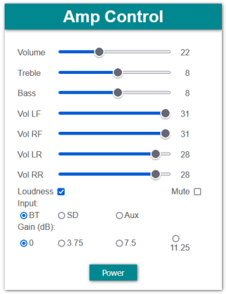

Moin Leute,
um einen kleinen Verstärker neben dem Drehencoder und TFT an der
Frontplatte auch über WEB steuern zu können, habe ich (widerwillig) die
Arduino-IDE installiert und übertrage die Slider- und anderen Werte von
der Webseite mittels websocket an einen nachgerüsteten ESP8266, der
wiederum über die serielle Schnittstelle 'Variable=Wert'-Paare ausgibt.
Der STM32-Prozessor auf dem Verstärker könnte entfallen und die Sache
allein mit dem ESP8266 geregelt werden, das ist klar. Andrerseits war
die Chronologie der Entstehung des Verstärkers anders und die Idee mit
dem Webfrontend entstand erst vor kurzem. Der STM32 soll auch aus
anderen Gründen drinbleiben.
Gelöst ist es so: Ein Javascript liest die Werte von den Slidern und
anderen Steuerelementen und überträgt sie als payload an einen
websocket, der wiederum die etwas vorgefilterte payload über die
serielle Schnittstelle des ESP (.onmessage) ausgibt. Der STM32 empfängt
diese und steuert das TFT, den Klangregler und Anderes. Das funktioniert
auch soweit und ist prinzipiell dann doch auch nicer Schice für
leidenschaftliche HTML-, Javascript- und Arduinohasser wie mich.
Es ist also möglich, Daten vom Webfrontend an den STM32 zu senden. Was
aber noch fehlt, ist der Rückkanal. Der STM32 speichert die
Einstellungen im Backup-Ram. Wenn der Websocket nun geöffnet wird (weil
die Webseite zur Steuerung aufgerufen wird, siehe angehängtes Bild),
bekommt der STM32 eine Mitteilung (.onopen) und sollte diese Daten
eigentlich an die Slider des Frontends schicken. Im günstigsten Fall
kann man dann auch die Slider der Webseite über den Drehencoder, der an
der Frontplatte sitzt, synchron bewegen - das wäre der feuchteste Traum
meiner Hoffnungen.
Das Problem ist, daß ich diesen Rückkanal vom STM32 (bzw. ESP) zum
Webfrontend nicht kenne, und beim Googeln auch nicht recht weiterkomme.
Websockets sind Vollduplex, soviel habe ich inzwischen verstanden.
'.send' funktioniert auch, aber das entsprechende Wissen über ein
'.receive' fehlt mir beim socket. Das Einzige, was ich gefunden habe,
ist ein Console.log(), aber das wird es wohl nicht sein.
Ich stochere da etwas im Nebel.
Habt ihr vielleicht ein Stichwort, wie man diesen mysteriösen Rückkanal
nennt oder seine Funktionsweise ausfindig machen kann? Den Rest mache
ich dann selba :-)

Jou, das geht so. Checkboxen, Slider, alles läßt sich jetzt von beiden
Seiten (Webseite und Frontplatte) steuern.
Das "JSON.parse" hat die Sache sehr vereinfacht. Ich habe auf Variablen
im Javascript verzichtet. So ungefähr sieht das Script jetzt aus
[c]
var power;
var connection = new WebSocket('ws://'+location.hostname+':81/',

Der broadcastTXT(), der das .onmessage-event auslöst, läuft in der
websocket.loop() in der sketch loop().
So funktioniert das also :-)
