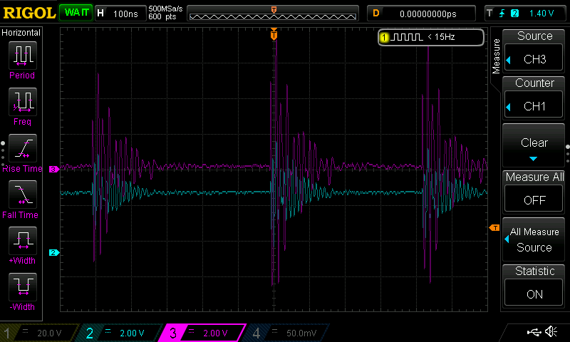

Ich nutze einen Wasserdurchflußsensor, in dem esp32 die Peaks low->high
von der Datapin des Sensors zusammenzählt. Ich habe beobachtet, dass
wenn ich eine 24V Wechselstrom Netzteil ans 230V anschliesse, werden ein
paar peaks beim Durchflußsensor gerechnet, was nicht der Fall sein
sollte. Ich habe ein Osziloskop beim GND - ESP32-Messpin  und GND - 3,3V
des ESP32 angeschlossen. In beiden fällen sehe ich im Osziloskop
Störungen, die an beiden Messstellen (Channels) sichtbar sind (siehe
Bild).
Was kann ich dagegen machen?
Ich könnte versuchen programmatisch diese peaks auszufiltern, da das
sensor eine max. Auflösung bei etwa 0.1ms hat, und die durch einschalten
der 24VAC Netzteil erzeugte peaks deutlich etwa 200ns dauern. Ich möchte
aber das problem grundsätzlich lösen, da man nicht weisst was alles noch
durch diese Störungen verfälscht wird.
Habt ihr Lösungs-Ideen?

Hi ein Bild zur Verschaltung wäre hilfreich.
Das ganze sieht aus wie ein "Klingeln" aus, das beim Ausschalten von
Induktiven, ungedämpften Lasten auftreten kann.
Es scheint sich all 500ns zu Wiederholen.
Zuerst nur eine GND-Pin als Referenz zum Messen verwenden. Mit 2
GND-Pins
können ggf. Ausgleichströme durch das Messgerät fließen und deine
Ergebniss verfälschen.
Was  wer ist der Grund  Quelle der Störung? Wer in dem Aufbau arbeitet
mit solch einer Frequenz?
Kommt das aus dem Netzteil (siehst Du diese Störungen auch ohne den
Meßaufbau bei ohmscher Last?)? Dann:
- Einen LC- Filter zwischenschalten; manchmal reicht nur der richtige
Kondensator.
- Masseführung prüfen: sternförmig von der Quelle.
Ist dein Netzteil ein Schaltnetzteil? Da gibt es Varianten, die eine
MindestLast benötigen. Wenn die nicht erreicht wird, kann eine solches
Verhalten ggf. durch den Regler entstehen.
