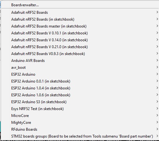

Ich habe zwei Sketche, die ich oft benutze. Der Eine läuft mit
Hardware-Library Version 1.0.6, der andere mit 2.0.5.
Ständiges Umändern der Konfiguration ist nicht schön.
Ich denke, das Beste ist, den einen Sketch in der Version 2.0.5 zum
Laufen zubringen.
Soviel Ahnung hab ich dann doch nicht. Die Fehlermeldungen sagen mir
nicht, wo ich ansetzen kann.
Zwei verschiedene Rechner geht bestimmt auch.
Kann man dem Sketch mitgeben, mit welcher Hardwareversion er compiliert
werden soll?

Hallo Bodo,
Du kannst auc eine parallele Installation "portabel" aufsetzen:
https://docs.arduino.cc/software/ide-v1/tutorials/PortableIDE
Dann kannst Du in der notmalen die 2.0.5 nutzen und in der parallelen
installiert Du nur 1.0.6 (hatte ich vor langer Zeit auch mal gebraucht
fuer VGA32/ESP32).
D.h. anstatt dem Installer die portable Version laden und dann wie oben
im Link angeben in der Version das verzeichnis portable anlegen, dann
werden Librarys oder Hardware-Unterstuetzung getrennt von der normalen
Installation da abgelegt...
Man muss dann alles andere an Libs/HW nochmal in die portable
Installation installieren :)

Danke an alle. Mein vorheriger Beitrag ist irgendwie weg.
Die mobile Installation funktioniert super. Mal merken.
Platformio hatte ich vor einiger Zeit in den Händen, etwas kompliziert.
Asche auf mein Haupt, ich habe die Lösung gefunden. Den Explorer bemüht
und es gab neben der Version "LittleFS" auch eine Version "LittleFS for
ESP".
Mit dieser Funktioniert alles, auch mit der HW-Version 2.0.5.
