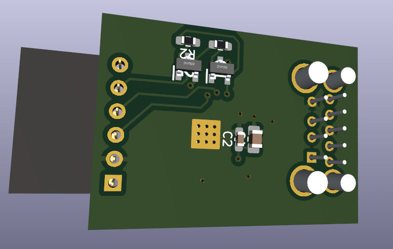

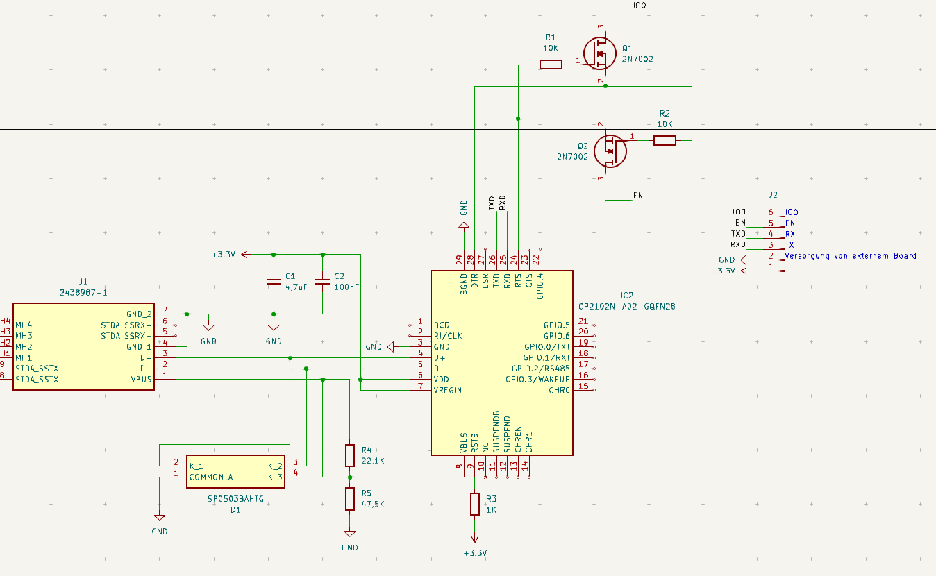

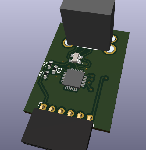

mit dem ESP32 habe ich bis jetzt ein kleines Projekt gemacht. Ich möchte nun meine Wohnung damit ausstatten, da die fertigen Boards alle vom Formfaktor etwas zu groß sind und ich den CP2102 nur einmal brauche und danach die Dinger sowieso über WLAN programmiere, würde ich gerne selber etwas designen.
Kann über die Grundschaltung bitte jemand drüber gucken? Besonders über den Teil an EN und IO0. An J10 soll man einen Jumper umstecken können, wenn man das cp2102 Board aufsteckt(ich weiß gar nicht wie die normalerweise gelöst wird). Die beiden Switches an IO0 und EN0 brauche ich später auch nicht, ich habe sie nur zur Sicherheit drauf gelassen.
