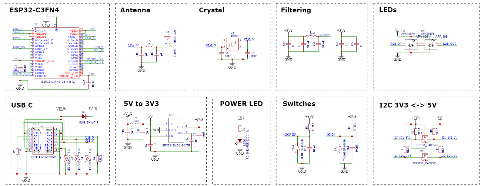

ich habe mir mit Hilfe einiger Internet-Videos ein eigenes kleines DevBoard für den ESP32 C3 erstellt. Mit einem Stencil und einem Reflow-Ofen konnte ich auch die Platine bestücken. Ich kann über die Arduino IDE zwar Sketches hochladen, aber dort endet auch meine Erfolgsstory (sofern man sie so nennen möchte). Eine LED kann ich nicht zum Blinken bringen, im Serial Monitor sehe ich auch nichts und einen Nano-Webserver sehe ich auch nicht über eine anderes WiFI-Gerät. Mir steht leider nur ein Multimeter zur Verfügung und mir gehen die Ideen aus, was ich noch testen könnte. Hat jemand mit diesem (oder ähnlichen ESP32-Varianten) Erfahrung? Woran kann es liegen, dass ich Sketches hochladen kann, aber ansonsten keinerlei Reaktion des Mikrocontrollers erhalte? Ich bin für jeden Tipp dankbar.

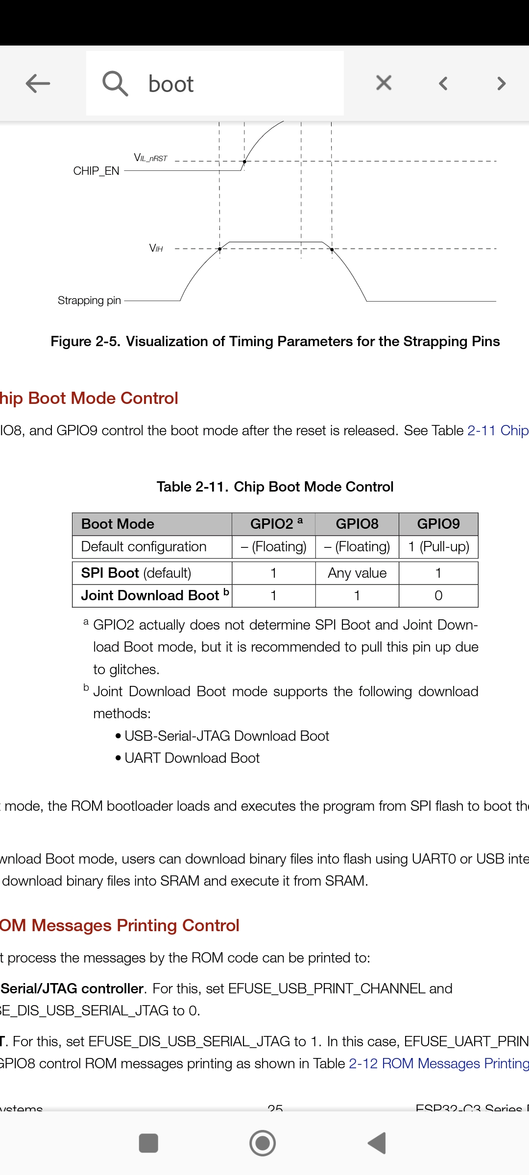

Hmm, wenn du den sketch übertragen kannst du den ESP in den Boot Modus bekommen... Die Meldung kannst du aber schon im Seriellen Terminal sehen oder?!! Serielle Verbindung ist damit schonmal da.
Würde spontan darauf tippen das er nicht aus dem Flash bootet sondern immer in den Bootloader... Siehe Anhang und verrate uns doch bitte wie du die Pins beschalten hast...
Schaltplan wäre toll,keine Sorge hier klaut dir keiner dein Eigentum :-) bei der C3 Serie ist ja alles bisschen anders als bei den "alten"

leider scheine ich einige Fehler in meiner Platine gemacht zu haben. Allem voran habe ich zwar einen Button mit CHIP_ENABLE verbunden, den anderen allerdings mit GPIO0. GPIO9 sollte stattdessen mit dem anderen Button verbunden werden, oder? Genau den habe ich als Ausgangspin für einen Neopixel verwendet. Die ganzen GPIOs habe ich auch nicht rausgeführt. Und in einem Schnellschuss habe ich eben die Leitung zwischen GPIO9 und der LED aufgekratzt und jetzt kriege ich daran nichts mehr festgelötet. Gibt es da noch irgendwie Hoffnung?
Falls ich es jetzt verhunzt habe, würde ich wie folgt vorgehen:
  • GPIO2 & GPIO8 fest mit 3V3 verbinden
  • GPIO9 mit Button verbinden (so wie jetzt GPIO0)
  • Nach Möglichkeit die meisten (alle?) GPIOs rausführen
Gruß Jay
