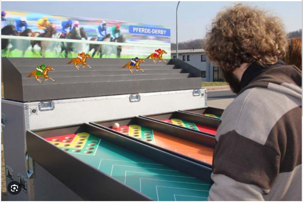

für ein Fest soll eine Pferderennen/Kamelrennen/Pferdederby Waagen in klein nachgebaut werden. Für maximal 4 Spieler und mit einer kürzeren Rennstrecke. Nun habe ich mich gefragt wie die Ballerkennung am besten funktionieren kann. Je nach Trefferloch soll das Pferdchen 1, 2 oder 3 Schritte vorwärts gehen. Pro Bahn müssten bis zu 17 Löcher überwacht werden und ausgewertet werden, welches getroffen wurde. Pro Loch einen kapazitiven Sensor anzubringen erscheint mir sehr materialaufwendig. Eine elegantere Lösung will mir aber nicht einfallen.

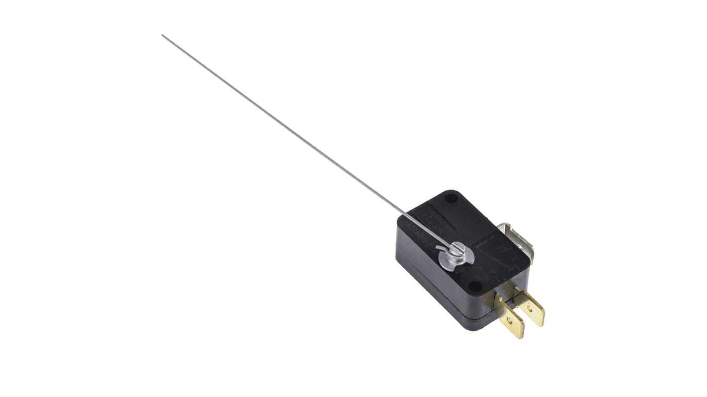

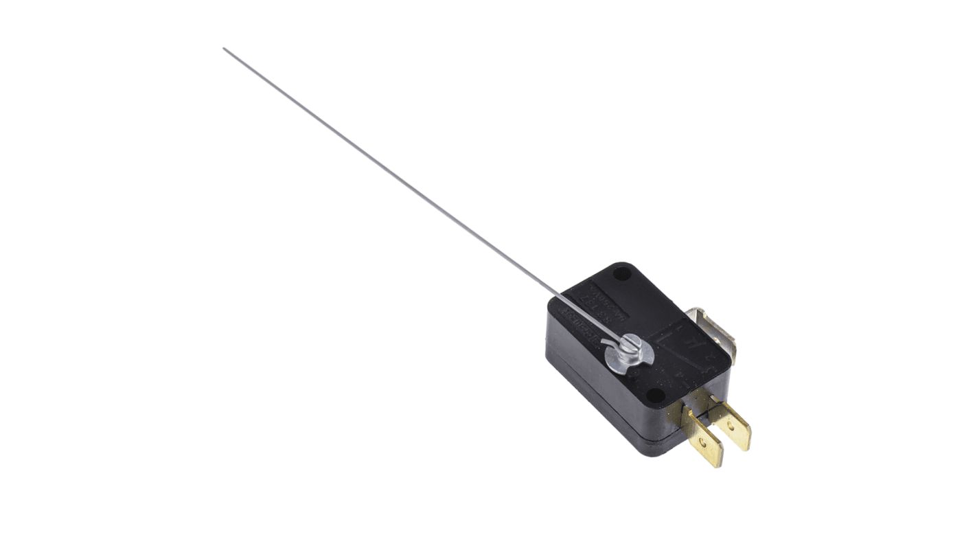

Ich würde Mikroschalter mit Drahtbügel/Hebel nehmen. Kann man direkt anspaxen, so daß der Hebel bei durchfallender Kugel betätigt wird. Mit etwas Tüfteln kann man das sicher mit Draht in Kugelschreiberfeder/Blechwippe schließt Kontakt o.ä. komplett selberbauen.
Vorteil ist, man muß es nur simpelst verdrahten, kann alle gleichen Wertigkeiten parallelschalten, den zweiten Pol bei allen, und man muß nix justieren und braucht keine Versorgungsspannung.

Mal ein Bild von dem Kirmesteil.
da wirkt es ja so, als ob es zwar viele Löcher sind, die aber in Gruppen zusammengefasst sind . Wenn mehrere Löcher untentendrunter so verbunden sind das die Kugel geführt wird, wären es hier ja nur drei Sensoren.
Oder hat wirklich jedes Loch eine unterschiedliche Auswirkung?

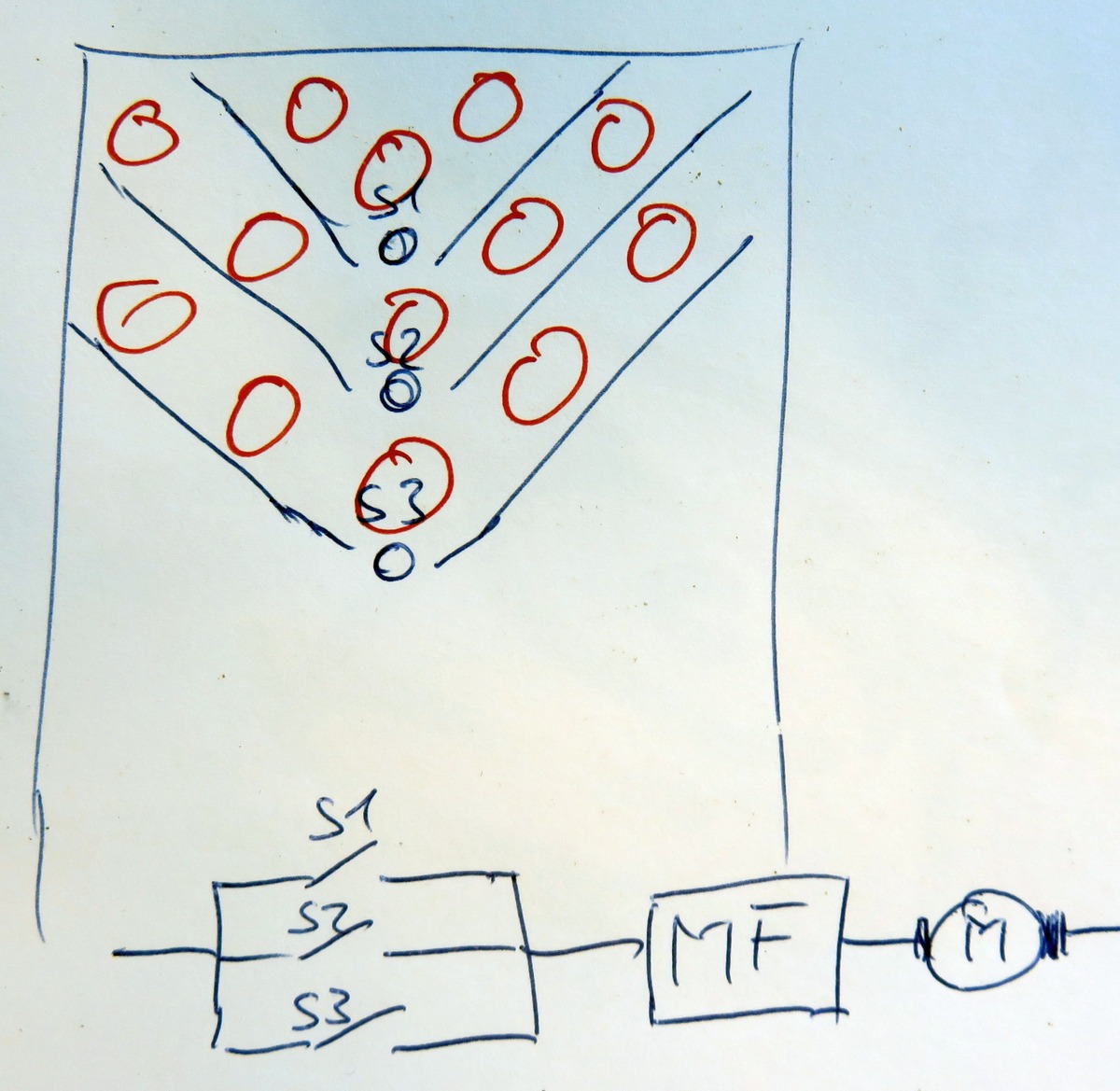

Da zählen die oberen roten Löcher mehr als die in der Mitte oder die unteren.
Ich würde das mit 3 parallel geschalteten Mikroschaltern und einem (retriggerbaren) Monoflop ganz einfach ohne jeglichen µC aufbauen. Der Ball rollt über den Kontakt und das Pferd ruckelt voran. Wenn der Ball über alle 3 Schalter rollt, dann rewitet das Pferd länger. Die Mechanik muss natürlich so gestaltet sein, dass dder Ball nicht einfach so von oben nach unten durchrollt, sondern sich ein enig Zeit lässt, dmait das Pferd bei 3 Schaltern länger läuft als bei 1 Schalter. Ein Endschalter sollte dann noch den Pferde-Motor im Ziel ab- und eine Lampe einschalten.
Und wer da für das eine (in Zahlen 1) Fest des inzwischen abgemeldeten TO einen µC reinbauen möchte, der kann das ja gerne tun.

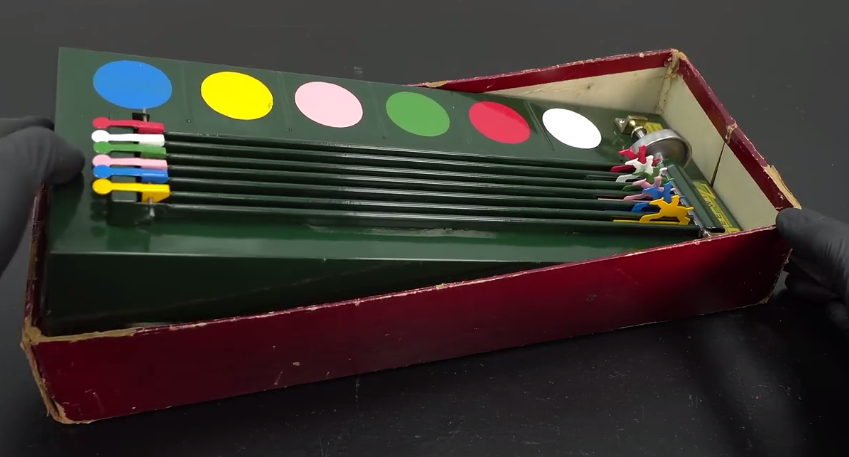

Na ja, wenn man schon nicht programmieren will, kann man die Elektronik gleich ganz weglassen: Die Kugel rollt in eine Schnecke. So lange die Kugel in der Schnecke liegt, läuft durch einen Kontakt der Motor, der Schnecke und Pferd antreibt. Je nach Einlaufposition in die Schnecke braucht der Motor 1, 2 oder 3 Umdrehungen dafür bis die Kugel aus der Schnecke fällt.
Und weil Motoren teuer sind, hat man früher sicher nur 1 verwendet und Mechanik zum Umschalten welches Pferd bewegt wird.

Genau so, wie du es skiziert hast, wurde das früher sogar ganz ohne Elektronik gelöst, rein mit Mechanik und da wo die Schalter bei dir sitzen saßen die Hebel, die die Pferdchen bewegten.
