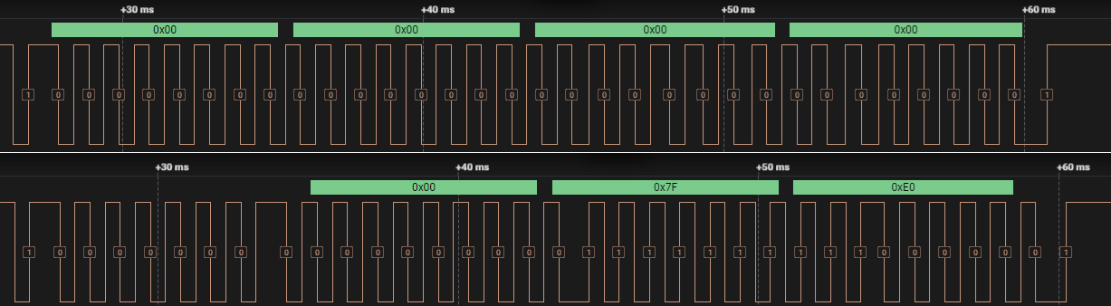

ich versuche mit einem ESP32 C3 ein Manchester-codiertes Datenpaket zu senden. Bitrate ist 1000 bit/s, ein Datenpaket hat 34 Bits (1 Startbit, 32 Datenbits, 1 Stopbit). Dazu schalte ich den TX Pin in einer Schleife entsprechend:
void sendBit(bool val) {
    digitalWrite(1, val);
    delayMicroseconds(500);
    digitalWrite(1, !val);
Die Funktion delayMicroseconds aus esp32-hal-misc.c scheint aber insbesonders bei stärkerer WiFi Auslastung kein stabiles Timing zu liefern, siehe Anhang. In der oberen Hälfte ist alles in Ordnung, unten sind einige Bitzeiten zu lang, so dass das Datenframe ungültig wird. Kennt jemand eine zuverlässige andere Möglichkeit die Daten sauber zu senden?
Schöne Grüße Stefan

Ein Manchestercode braucht kein Start- oder Stopbit. Das Bittiming kann aus dem letzten Taktwechsel abgeleitet werden. Ueblich ist hingegen eine "Praeambel", die denn Beginn eines Datenblocks anzeigt und auch Auskunft ueber die generelle Phasenlage des Signals gibt.
