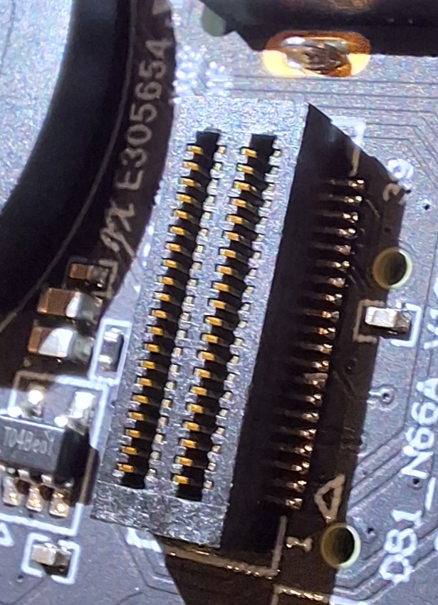

Hallo zusammmen!
Die 2 Platinen in einer Reolink Doorbell Kamera sind mit mit dem Steckverbinder auf den Fotos verbunden. Der weibliche Sockel ist 13mm x 4mm groß. Wie heißt dieser Verbinder und gibt es dafür ein Verbindungskabel? Ich würde die Platinen gerne räumlich voneinender trennen.
Grüße, Tim

Bedeutet "räumlich trennen" nur ein paar Zentimeter Verlängerung, oder hast Du größeres vor?
Hast Du Dir mal Gedanken darüber gemacht, was für Signale über diese Steckverbindung geführt werden? Die sind nicht unbedingt dafür geeignet, beliebig verlängert zu werden.

Erstmal danke an euch für die Antworten! Ja, es würde sich um ca. 10cm handeln.
Das Kameramodul ist mit dem Steckverbinder mit der Hauptplatine verbunden.
Mit dem Kabel könnte man das Kameramudul in eine eigene Schalterdose mit eigener Abdeckung hineinbasteln.
Nach meiner jetzigen Recherche gibt es dafür aber kein vorkonfektioniertes Kabel.
Werde dann wohl eine eigene breitere UP-Dose verwenden, auch wenn das sehr fummelig wird.
Falls jemand doch eine Bezugsquelle für ein Kabel kennt bitte melden!

Aber es gibt ESP32 mit Cam-Anschluß und es gibt bei Ali dafür gefühlte 100 Camera Module, darunter auch welche mit ca 10 cm Flexleiterplatte. Vielleicht man in der Richtung suchen, ggf. dann auf geänderter Hardwarebasis. Für den ESP32 gibts dafür wohl auch fertige Images zum flashen, wo du dann eine konfigurierbare Camera hast. Mit Hilfslinien, Spiegelfunktion usw.
OP
Das hört sich grundsätzlich interessant an. Der Vorteil mit der Reolink Doorcam ist nur ein schon funktionierendes System mit 2-Wege Audio und App-Unterstützung mit eingehendem Videoanruf beim Klingeln.
