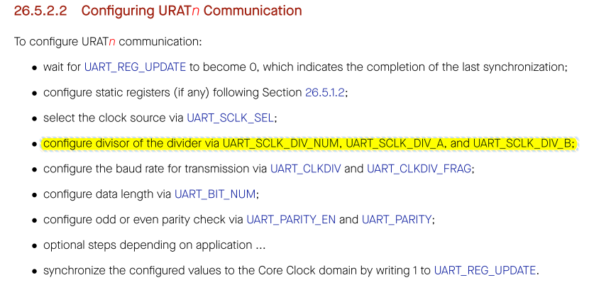

Ich versuche gerade die UART Schnittstelle von einem ESP32C3 zu konfigurieren.
Im Bild habe ich gelb markiert woran es scheitert. Kann mir jemand erklären für was genau: Im Datenblatt steht zwar was dazu aber mein Englisch hört auch irgendwo auf..
UART_SCLK_DIV_NUM UART_SCLK_DIV_A UART_SCLK_DIV_B
da sind? Die werden wohl den Takt für die UART auf "einen" Wert einstellen?! Wie genau hängt das zusammen mit der Baudrate? sprich dem nächsten Schritt?
