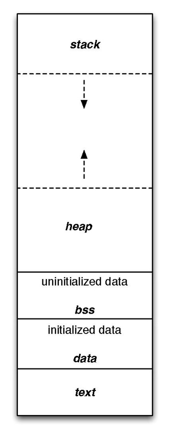

Hallo Zusammen,
Ich bin grad dabei, mal hinter die Kulissen der ESP32 APIs zu schauen
und bin da u. A. auf folgende Funktion im bootloader gestoßen: (Trotzdem
sind das natürlich sehr allgemeine Fragen, die ich da habe)
#ifndef NDEBUG
        assert(&_bss_start <= &_bss_end);
        assert(&_data_start <= &_data_end);
        int *sp = get_sp();
        assert(sp < &_bss_start);
        assert(sp < &_data_start);
#endif
    // clear bss section
    bootloader_clear_bss_section();
--> Die BSS section wird auf 0 gesetzt
(BSS = block starting symbol, https://en.wikipedia.org/wiki/.bss)
In dieser Section werden ja alle statischen Variablen hinterlegt, die
nicht auf 0 initialisiert wurden.
1. Frage: Stimmt das?
2. Frage: Warum werden diese Variablen eigentlich zu Beginn nicht auf 0
initialisiert, was hat das für Vorteile / Nachteile? Meiner Meinung nach
könnte das nur einen Geschwindigkeitsvorteil haben?
(Zum Bild) Hier sieht man ja die Aufteilung der verschiedenen Segmente.
3. Frage: Diese Segmente können ja teilweise "geschützt" werden, damit
man dort nicht mehr herum pfuschen kann und Variablen zum Beispiel
verändern kann (z. B. einen String, der so initialisiert wird: char *s
="ABC";). Stimmt das?
Wenn ja: Wie können dann diese Segmente geschützt werden. Müssen diese
dann in einem anderen Adressraum gespeichert werden wie z. B. der Stack
und der Heap, weil diese müssen ja ständig verändert werden (z. B. Stack
im Adressraum 0x4000000-0x5000000 und BSS im Adressraum
0x1000000-0x2000000...
Dann wären nämlich klare Anweisungen möglich: 0x4000000-0x5000000 nicht
geschützt, 0x1000000-0x2000000 geschützt, ist das so?
Fragen über Fragen...
Vielleicht will mir jemand die ein oder andere davon beantworten ;)
Nein. Da wird im Gegenteil all das hinterlegt, was auf Null
initialisiert wird. Also all der Scheiß, der nicht explizit auf etwas
von Null verschiedenes initialisiert wird.
Nein.
> initialisiert
Werden sie ja.
Die Vorteile, alle auf Null zu initialisierenden Variablen zu einem
Block zusammenzufassen sind zwei:
1) Es wird dafür im Executable nur sehr wenig Platz benötigt. Da steht
nur drin, wo der Block beginnen soll und wie groß er sein muss.
2) Ein großer Block lässt sich zur Laufzeit viel schneller mit Nullen
füllen, als viele kleine Vorkommen an weit verstreuten Locations.
> Nachteile?
Was bei einfachen Architekturen nach einer guten Idee aussieht, kann bei
Architekturen mit Datencaches böse nach hinten losgehen. Der Vorteil
wirkt nämlich nur einmal beim Startup der Anwendung, der Nachteil durch
die bezüglich der tatsächlichen Nutzung durch die Anwendung über den
Speicher "verstreuten" Daten aber ständig. Das kann unsäglich teure
dauernde Cache-Reloads auslösen.
Anders herum: es werden alle statischen (storage type, unabhängig von
der Sichtbarkeit – "static" hat ja zwei Bedeutungen) Variablen abgelegt,
die (explizit oder implizit) auf 0 initialisiert werden müssen.
Es ist dabei völlig wurscht, ob du
static int foo;
// oder
static int bar = 0;
schreibst: beide landen im .bss. Im Unterschied dazu landet
static int mumble = 42;
in .data; dafür muss dann nicht nur RAM, sonder im Falle eines
Conntrollers auch Flash reserviert werden mit der Zahl 42, die beim
Programmstart von da in den RAM kopiert wird.
Nein
Sie werden doch zu Beginn auf 0 initialisiert. Oder was dachtest du, was
bootloader_clear_bss_section() sonst tut?
Wer sie da initialisiert, ist nebensächlich, üblicherweise der Code, der
direkt vor main() läuft.
Wenn das alles RAM ist und es keine MMU gibt (ich kenne den darunter
liegenden Prozessor nicht gut genug), dann gibt es keinen Schutz.
Wenn ein Teil davon Flash ist, sind die darin enthaltenen Daten
natürlich ziemlich automatisch read-only.
Wie geschrieben, ich kennen den Prozessor zu wenig um zu wissen, ob er
eine MMU hat. Wenn ja, dann kann diese u.U. bestimmte Bereiche (in einer
von der MMU festgelegten Granularität, das muss nicht zwingend byteweise
sein) gegen bestimmte Aktionen (lesen, schreiben, ausführen) schützen.
OP #6565757
Sorry für die verspätete Antwort...
Danke für die Antworten ;)
Dann ist etwa "auf 0 setzen per memset" das Gleiche wie "auf 0
initialisieren"? Den Begriff "Initialisieren" hab ich bisher nur dafür
verwendet, wenn etwas direkt vor dem Programmablauf auf einen Wert
gesetzt wird...
Und da stellt sich mir die Frage: Was bedeutet eigentlich "vor dem
Programmablauf", gibt es das überhaupt? Speziell ist die Frage: Wann im
Programmablauf / wo wird z. B. bei einer globalen Variablen: int i = 2
das i initialisiert?
Mich wundert es halt, dass z. B. bei int i = 2 die Variable
"automatisch" mit 2 erzeugt wird, und beim bss extra noch der memset
Befehl erfolgen muss... Ist das so auch üblich bei anderen Controllern?
Eigentlich könnten ja dann auch die beiden Sectionen zusammengefasst
werden, oder? Weil große Unterschiede gibt es da ja nicht...
Zudem die Frage: Wann würde es denn Sinn machen, die beiden Sectionen an
unterschiedliche physikalische Adressräume zu packen? Was gibt das für
(Beim ESP32 gibt's eine MMU, im externen Flash wird der Code
gespeichert. Über Prozessorbefehle können Sectionen geschützt werden. So
habe ich das bisher verstanden)
Grüße
Moderator Persönliche Seite #6565808
> initialisieren"?
Wenn das memset() vor dem main() abläuft, ja. Etwas anderes ist es
letztlich nicht, was da passiert.
> gesetzt wird...
Genau das passiert ja.
Irgendwo ist natürlich immer der Anfang, an dem der CPU-Gott die Welt
erschafft …
Irgendwann vor dem Aufruf von main(). Wie der Startup-Code das
organisiert, ist seine Sache.
(Bei Betriebssystemen kann das u. U. komplett entfallen, nämlich dann,
wenn das Betriebssystem anderweitig garantiert, dass aller initial dem
Prozess zugewiesener RAM mit 0 gefüllt ist. Sowas macht man um
sicherzustellen, dass sich nicht etwa sensitive Daten anderer Prozesse
darin befinden.)
Wo hast du denn "extra" noch einen "memset"-Aufruf?
Ja, dann pumpst du aber sinnlos ein Speichermedium (Flash beim
Controller, Harddisk beim PC) mit Nullen voll, nur um diese beim
Programmstart dann in den RAM als Initialwerte zu kopieren. Da die
Initialisierung mit 0 wohl der häufigste Spezial-Fall ist, hat es sich
eingebürgert, diese getrennt von den anderen initialisierten Daten zu
behandeln. Bei allen anderen musst du dir die jeweiligen Initialwerte
explizit irgendwo hin schreiben, bei .bss musst nur merken "4 weitere
Bytes hier", und beim Start werden in einer Schleife (die natürlich
letztlich das gleiche ist wie memset(… 0 …)) dann alle diese Daten
ausgenullt.
Sinn hat es nicht (sind ja alles Daten), aber wenn du unterschiedliche
Adressräume hast, kannst du das machen.
Mehr Sinn hat es, read-only-Daten abzutrennen, um sie per MMU schützen
zu können, oder den Stack in einen anderen Adressraum zu legen, um ihn
gegen die Ausführung von Code zu schützen (das erschwert Exploits bei
buffer overflows).
Im ESP32 gibt es mehrere MMUs, die aber nur für einen Teil des RAMs
(jeweils eine für die oberen 128KB von SRAM0 und SRAM2) zuständig sind
sowie eine Cache MMU für den externen Speicher (Flash und SPI/PS RAM).
Die drei MMUs unterscheiden sich jeweils hardwaremäßig.
"Sektionen" werden (wie beim ARM Cortex M0+/M3/M4/M7) über eine MPU
geschützt.
