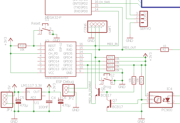

Bei meinem Midi Controller Bastel Projekt empfängt ein ATMega32A Midi
Daten. Ein ESP8266 (in Form eines ESP12 Moduls) soll den Midi Eingang
abkoppeln können, um selbst ungestört Daten an den ATMega32A schicken zu
können.
Im Schaltplanausschnitt übernimmt diese Aufgabe der Transistor Q6, von
GPIO5 angesteuert. Setzt GPIO5 den Emmiter von Q6 auf high, dann kann Q6
nicht durchschalten und das Midi Eingangssignal ist blockiert. Ist GPIO5
jedoch low, dann kann Q6 MIDI_IN auf low ziehen und Mididaten kommen
durch.
Das war die Idee.
In der Praxis schaffe ich es irgendwie nicht den ESP dazu zu überreden
GPIO5 ordentlich auf low zu ziehen. Bei high liegen erwartungsgemäß 3.3V
an, aber bei low dümpelt GPIO5 irgendwo bei halbherzigen 1.7V rum.
Ziehe ich den ESP aus seinem Sockel und schließe GPIO5 mit einer
Drahtbrücke gegen Masse, funktioniert die Schaltung wie gewünscht. Durch
die Drahtbrücke messe ich dann ein Strömchen von 0.58mA. Im Datenblatt
http://espressif.com/sites/default/files/documentation/0a-esp8266ex_datasheet_en.pdf
ist Imax für GPIOs mit 12mA angegeben. Kann nicht sein, dass der ESP mit
der Last überfordert ist.
Fühlt sich irgendwie eher so an, als hätte ich GPIO5 mit internem
Pulldown als Eingang konfiguriert oder sowas. Anbei ein minimales
Progrämmchen (für nonos sdk), das zeigt, wie ich GPIO5 zu initialisieren
versuche.
Siehst Du in der Soft- (oder Hardware), wo ich Fehler mache?

Für mich liest sich das so, als ob du den Pin als Ausgang konfigurieren
musst. Allerdings sieht dein Code meiner Meinung nach Ok aus.
Es önnte der Low-Side Transistor des GPIO Pins defekt sein. Du könntest
zur Probe mal auf GPIO4 wechseln.

Guter Tip! Das habe ich sogar tatsächlich schon versucht. Sogar das
komplette ESP12 Modul hatte ich getauscht. Leider ohne Erfolg.
Hoffentlich habe ich jetzt nicht gleich zwei ESP12 mit je 2 kaputten
GPIOs erzeugt...

Tadaaa, genau das war's! Danke! Ich muss natürlich erst TX deaktivieren,
also als Eingang schalten, wenn ich externen Midi Empfang erlauben
möchte!

Gast #5062437
> Also für mich sieht es so aus, als ob GPIO5 mit TXD(ESP) über Q6
> kurzgeschlossen wird.
Ich nehme mal an daß TxD deaktiviert ist, sonst würden da mehr als
0.58mA fließen.

Ja, genau das muss ich machen. Wir haben vermutlich gleichzeitig
gepostet und Du hast noch nicht gesehen, dass ich unmittelbar vorher
schon korrigierten Code gesendet hatte. Damit funktioniert es schon mal
grundsätzlich.
