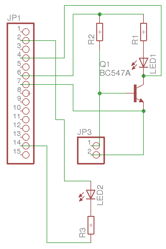

ich habe einen Reedkontakt mittels der angehängten Schaltungen an einen
NodeMCU (ESP8266, v3) angebracht. Dabei hängt der Reed-Kontakt (NC)
zwischen den beiden Pinnen des Jumpers 3. R1 ist 100 Ohm und R2 ist 10k
Ohm. Der NodeMCU gibt auf Pin 6 3,3 Volt Spannung und auf Pin 7 liegt
GND. Zwischen LED und Kollektor des Transistors hängt der INPUT-Pin des
NodeMCU.
Mein Problem ist nun, dass wenn der NodeMCU bootet und der Reed-Kontakt
in diesem Moment geschlossen ist, alles funktioniert wie es soll. Ist
der Reed-Kontakt allerdings beim Booten offen, dann bleibt nachher die
LED einfach an und geht auch nicht mehr über den geschlossenen
Reed-Kontakt aus. Der Reed-Kontakt scheint nicht defekt zu sein, weil es
ja im Fall wenn er geschlossen ist beim Booten funktioniert.
Wenn die LED nicht mehr aufhört zu leuchten, dann müsste das doch
bedeuten, dass der Transistor nicht mehr sperrt. Aber wenn der
Reed-Kontakt nicht defekt ist und in geschlossenem Zustand die Basis auf
GND zieht, dann sollte  er sperren. Wo liegt hier mein Fehler?
Vielen Dank im Voraus für jeden Hinweis oder Idee.
Gruß,
Martin

Martin M. schrieb:
> Würde ein Pullup-Widerstand, welcher den Kollektor mittels Widerstand
> auf 3,3 Volt hebt, helfen?
Nein, das macht Deine LED1 schon.
Du mußt herausfinden, warum sich der NodeMCU unterschiedlich verhält.
Hast Du irgendwelche Sonderfunktionen von Pin 4 übersehen?
Wie sieht Dein Programm aus?

Danke für den Hinweis. Pin 4 ist tatsächlich gpio0 und wird laut dieser
Seite (https://www.forward.com.au/pfod/ESP8266/GPIOpins/index.html) zum
Booten auf VCC gezogen.
Ich vermute daher, dass wenn beim Booten der Reed offen ist, der
Transistor schaltet und damit den Kollektor auf Masse zieht. Das
bewirkt, dass gpio0 auf Masse liegt und somit nicht auf VCC. Laut der
Webseite oben ist dies der Mode für das Flashen und nicht mehr das
Booten vom Flash. :(
