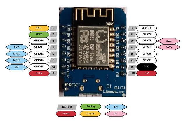

Das OLED wird beim  D1 Mini mit Gnd an G und Vcc an 3V3 angeschlossen.
SCL des OLED kommt beim D1 Mini an den mit D1 gekennzeichneten Pin, SDA
an D2.

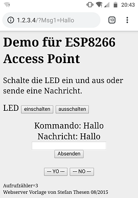

Nachrichtenanzeige
Neben den Buttons für LED ein/aus der Programmvorlage von Stefan Thesen
wurde ein Eingabefeld für Nachrichten ergänzt, welche dann auf dem
Display angezeigt werden.

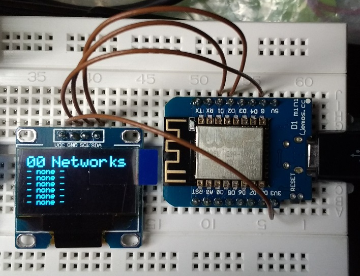

Beispiel 2 -  WiFiScanOled
Das zweite Beispiel ist ein simpler WiFi-Scanner, der erkannte
Netzwerknamen auf dem Display in Reihenfolge der Signalstärke anzeigt.
Starke Netze liegen vorne.
Die oberste Zeile dient dabei als Statusanzeige.
"nn W" zeigt die Anzahl der gefundenen WLANs an.
"*n" zeigt die Anzahl unverschlüsselter WLANs (z.B. öffentliche
Hotspots) an.
"->" signalisiert den nächsten Scan-Vorgang.

Verindung zwischen OLED und D1 Mini:
OLED  -  D1-Mini
GND   -  G
VCC   -  3V3
SCL   -  D1 (SCL)
SDA   -  D2 (SDA)

Nachrichtenanzeige
wurde ein Eingabefeld für Nachrichten im HTML-Code ergänzt. Nachrichten
werden auf dem Display als vergrößerte Laufschrift angezeigt werden.
Das zweite Beispiel ist ein simpler WiFi-Scanner, der Netzwerknamen auf
dem Display in Reihenfolge der Signalstärke sortiert anzeigt.
Zunächst erscheinen nur die Namen in großer Laufschrift. Offene
unverschlüsselte Netze sind mit "(*)" vor dem Namen markiert.
Anschließend erfolgt die Anzeige mit weiteren Infos als verkleinerte
Übersicht.
Hotspots) an.
