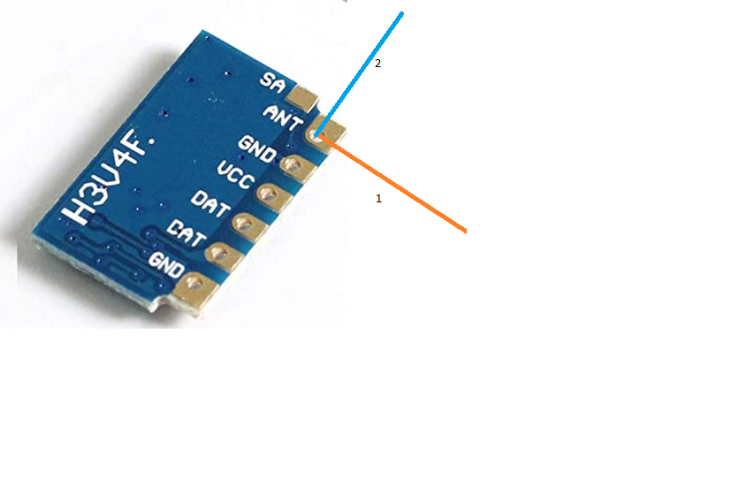

Hallo Zusammen,
ich experimentiere momentan mit dem obengenannten Funkempfänger. Ich
versuche die Empfangsleistung zu erhöhen. Hierzu habe ich ein paar
Fragen.
1. Spielt die Ausrichtung der  Empfängermodulantenne im Bezug zum
Empfängermodul selbst eine Rolle (s. Bild im Anhang)? Bei der Antenne
handelt es sich um ein Monopol aus Draht l=Lambda/4 aufgewickelt zur
Spirale.
2. Ich habe festgestellt, dass wenn schon leichter Druck auf die
Empfangsplatine z. B. durch eine Kunststoffhülle ausgeübt wird, die
Empfangsdistanz erhebliche gemindert wird. Hat da jemand eine passende
Erklärung für?
3. Die Eingangsspannung ist vorgegeben von 2,7 - 4,2 v. Erhöht es
ebenfalls den Empfang wenn man die angelegte Spannung am oberen Ende
hält?
Für Antworten und Anregungen bedanke ich mich im Voraus.
lg
Chris

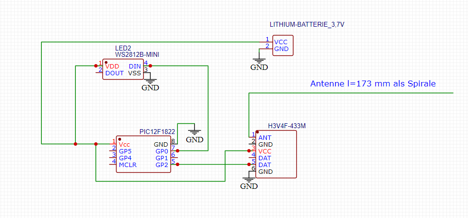

Gast #6703350
Beschreibe doch mal die Software die du benutzt und zeige
(Foto und Schaltplan) den Hardware-Aufbau mit dem du deine
Übertragungsversuche machst.
Wolfgang hat dir bereits erklärt dass ein Monopol ein
elektrisches Gegengewicht in Form einer Massefläche braucht.
Und das sowohl für Sender als auch Empfänger.
Der Erfolg und die Reichweite einer Übertragung mit solchen
Modulen hängt auch stark davon ab welche Software man dafür
verwendet. Dass man bei der Hardware immer noch genug Fehler
machen kann ist ja aus der Forderung die Schaltung zu sehen
bereits implizit zu entnehmen.

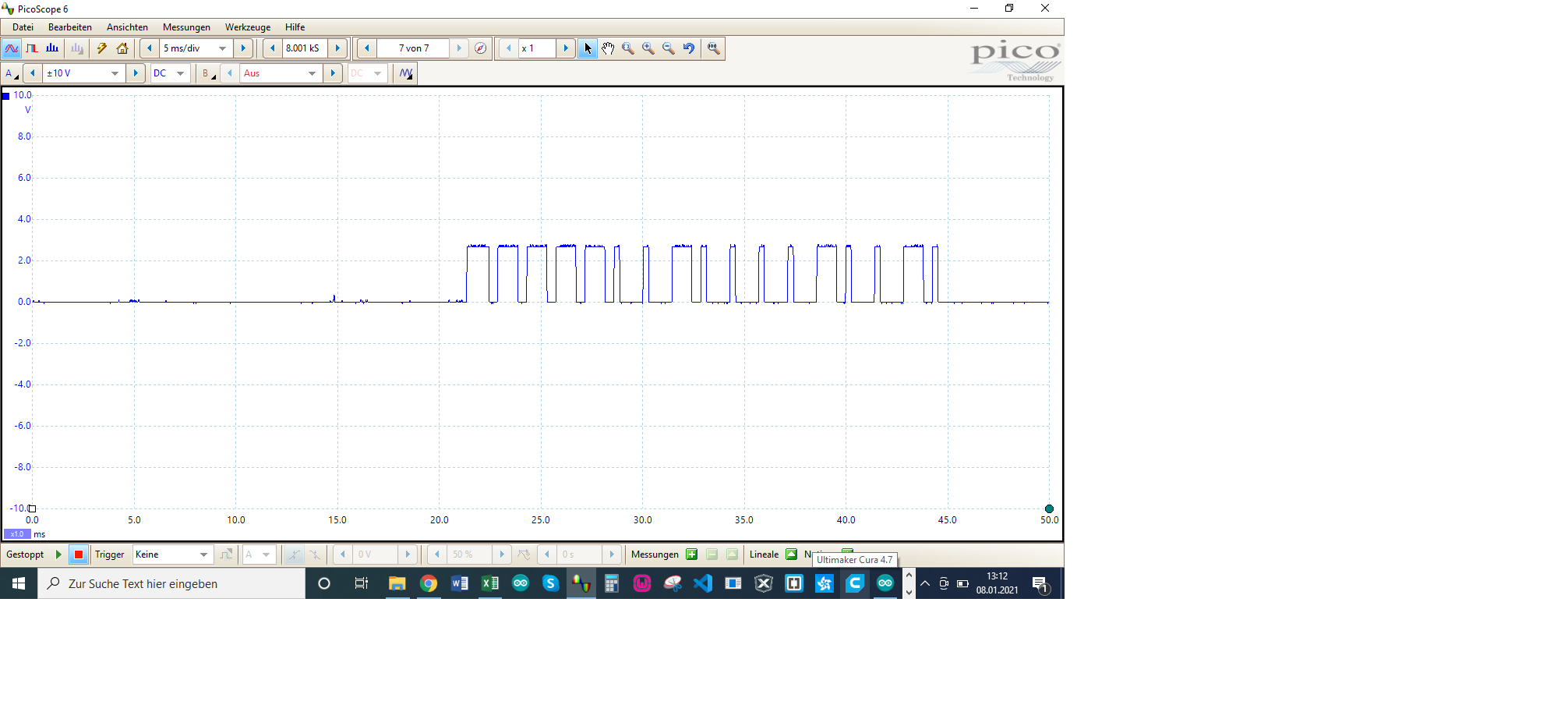

Oh je also:
ich nutze senderseitig ein Esp8266, dieser ist mit einem Arduinosketch
bespielt was sich der Lib RC-Switch bedient und ein 24 Bit großen
Datensatz verschickt . Empfängerseitig nutze ich einen PIC12f1822. Mit
nem Oszi habe ich mir das RC-Switch Signal mal genauer angeschaut am
Empfänger und habe daraus diese Funktion gebastelt.
unsigned long remote_read(){
 unsigned long result=0;
   int y=0;
   int z=0;
   int count=0;
 while(( PORTAbits.RA2 == 0) && (count < 1000))
    count++;
    __delay_us(20);
  if(count < 200)
    return 0;
 for ( int i = 0; i < 24; i++)
     while(PORTAbits.RA2 == 1 && y<200)
         y++;
        __delay_us(10);  //30 us
        while(PORTAbits.RA2 == 0 && z<200)
         z++;
        __delay_us(10);
       if(y<40 && z>60)
          result |= (unsigned long) 0 << (23 - i);
      else if(y>50 && z<40)
          result |= (unsigned long) 1 << (23 - i);
      else
          return 0;
           y=0;
           z=0;
  __delay_us(1000);
  return result;
funktioniert eigentlich so wies soll.

Gast #6703525
Jimmy T. schrieb:
> Ich habe mal eben den Antennen Pin mit Ground vom besagten Modul
> zusammen gelötet, ich hoffe das ist damit gemeint.
Nein, du sprichst in Rätseln. Ich hatte von Schaltplan und
Aufbau gesprochen, nicht von einem Prosa-Schaltplan.
Wenn du nicht weisst was ein Gegengewicht (zu einer Antenne)
ist dann informiere dich darüber. Andeutungen wurden dir bereits
gegeben.
Keine Prüfsumme, keine präzisen Timings, und schon kann es
leicht in die Hose gehen.

Gast #6703677
Jimmy T. schrieb:
> Bleibst du dabei, dass wenn ich den Ant-Pin mit Ground verbinde, kein
> Gegengewicht vorliegt, weil dann habe ich s wirklich nicht verstanden.
Du sprichst immer noch und immer wieder in Rätseln.
Ausserdem bist du offensichtlich nicht bereit deinen Beitrag
dazu zu leisten dich zu informieren und damit schlauer zu
machen. Stichwort: Antenne, Gegengewicht.
Zum dritten: deine Schaltung ist Mist da nicht die geringsten
Vorkehrungen getroffen sind Störungen abzublocken. Abblock-
Kondensatoren fehlen, zudem ist ein HF-Modul nicht geeignet
an einer Batterie ohne Spannungsstabilisierung zu arbeiten.
Ich bin deshalb mal raus. So kann man nicht helfen. Vielleicht
können andere das.

OP #6704678
Danke für die Antwort, Kurt! Darf ich nochmal auf meine Anfangsfragen
zurückkommen. Die Ausrichtung zum Modul zur Antenne spielt die eine
Rolle oder nicht? Warum führt leichter Druck durch eine dünne kunststoff
Hülle zu einer Verschlechterung des Empfangs?Elektrostatische Aufladung?
Und zu guter letzt, Hfwerker hat meine Schaltung zurecht kritisiert
bezüglich der fehlenden Spannungsstabilisierung. Würde ein step up modul
diese spannungsstabilisierung ebenfalls vor dem hf Modul garantieren?
Bei einem Aufwärtswandler ist ja ein Kondensator am Schluss enthalten.
lg
Chris
Gast #6704726
> Anfangsfragen
> Rolle oder nicht?
Solange die Masse des Moduls die Antenne, genannt "Strahlungsfeld" nicht
verändert, nicht.
Wichtig ist die Ausrichtung der beiden Antennen zueinander.
(sie müssen sich von der Breitseite her sehen und in der selben ebene
liegen.
Die Ebene selber ist dabei egal.)
Wohl eher nicht. Aber die Masse des Fingers/Hand verändern das das
Umfeld der Antenne. Dadurch kann sich die Resonanzfrequenz dieser
verändern und sie schlechter "Strahlen" bzw. Empfangen.

Die Versorgungsspannung muss aber direkt am Modul mit/durch einen
Kondensator "gefestigt" werden.
Dieser Kondensator ist normalerweise auf dem Modul vorhanden, wenn nicht
dann einfach einen passenden anschliessen.
Der ist zu weit weg als das er da was ersetzen könnte.
Ausserdem muss es ein passender Kondensator sein der zum Modul passt.
 Kurt

Kurt schrieb:
> Solange die Versorgungsspannung in diesem Bereich liegt, nicht einbricht
> oder stark schwankt, ist es egal von wo aus es versorgt wird.
Das ist grosser Käse.
Spannungsänderungen wirken sich auch auf die Frequenz eines
(solch einfachen) Senders oder Empfängers aus. Beim Sender
wenig, aber beim Empfänger schon deutlich da er keinen
Quarz oder Keramik-Resonator als frequenzstabilisierendes
Element besitzt.
Spannungsänderungen sind hier in zwei Kategoren zu betrachten:
Der Innenwiderstand einer Batterie ist relativ gross im
Vergleich zu einem Spannungsregler, man sagt die Spannung ist
"weich". Daher driftet die Frequenz belastungsabhängig vor sich
hin. Zum anderen sind Störungen in Form von Pulsen von den
anderen Stromverbrauchern Gift für die HF-Schaltung und man muss
jede Menge Abblockung vorsehen da die Batterie das nicht leisten
kann. Die Kondensatoren auf den Modulen sind sparsamst vorgesehen
und für eine Zusammenschaltung mit mehreren Teilnehmern nicht
ausreichend.
Man kann es auch so formulieren: die auf den diversen Modulen
platzierten Abblock-Kondensatoren sind gerade so ausreichend
dass sie eine Funktion des Moduls für sich alleine auf dem
Labortisch am stabilisierten Netzteil gewährleisten, von einem
Optimum im Zusammenspiel in einer beliebigen Schaltung sind
sie aber weit entfernt.
Einen zulässigen Spannungsbereich während des laufenden Betriebs
auszunutzen ist echt blau-äugig bzw. stellt nichts anderes als
einen Blick durch die rosarote Brille dar.
YMMV
Will heissen: macht nur so weiter, irgendwie geht's schon (auch
ohne Abblock-Kondensatoren), und irgendwann ist der
"Funktionsfrust" so gross dass man das Zeug in die Ecke legt.

hfwerker schrieb:
> "Ich habe mit dem Voltmeter nachgemessen und meine Spannung
> schwankt nicht stark".
> Dann ist doch alles in Butter, Frau Mutter.
Nunja, ich gehe davon aus das er nicht mit dem Voltmeter misst sondern
mit dem Oszi. Das muss man wohl erwarten können wenn sich jemand mit
Technik beschäftigt.
Und da kann man halt genau sehen ob die Versorgungsspannung einbricht
oder nicht, ob sie im Rahmen bleibt oder nicht, wieweit sie unstabil ist
und was man dann als Gegenmassnahmen einleitet falls es nicht passt.
 Kurt
