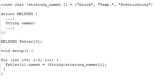

ich habe ein Programm für das Arduino Nano Board (Arduino IDE)
geschrieben und habe ein Problem bzw. eine Frage zu den Datentypen.
Der Code funktioniert, allerdings verstehe ich nicht genau, warum ich
die Typumwandlung mit (String) machen muss.
Habe auch schon ausprobiert, nur den Datentyp char zu verwenden,
allerdings klappt dies auch nicht...
Hat jemand eine plausible Erklärung dafür?
Danke
Weil namen und stoerung_namen unterschiedliche Datentypen sind.
Das ist so, wie wenn du im Kindergartensteckspiel den Zylinder ohne
Nachbearbeitung nicht durch das dreieckige Loch bekommst:
https://www.amazon.de/Binnan-Geometrie-Sortierw%C3%BCrfel-Lernspielzeug-Sortierspielzeug/dp/B07H55NP7R/ref=asc_df_B07H55NP7R/
Die Typumwandlung ist diese "Nachbearbeitung" vom Kreis zum Dreieck.

Gast #6898481
Also char ist ein Zeichen. Dann ist char* ein Zeiger auf ein Zeichen.
Oft zeigt ein solcher Zeiger aber halt auf das erste Zeichen einer
Zeichenfolge. Damit man das Ende der Folge erkennt nutzt man in C \0,
also das Ascii Steuerzeichen NUL.
char hurz[12];
Wiederum erstellt ein Array mit Platz für 12 Zeichen. Dabei musst Du oft
einen Platz für die Endekennung abzwacken. Macht dann maximal 11
Zeichen, die man sieht. Weil C seine Wurzeln in Zeiten hat, als man die
Programme mit dem Locher auf Karten eingeben musste, gibt es eine
Kurzschreibform. Nach der Arraydefinition von eben ist hurz ein Zeiger
auf das erste Zeichen von hurz. Ausführlich &hurz[0].
Strings kamen erst mit C++ und sind Objekte. Also was völlig anderes.
Einfach froh sein, dass man mit einem einfachen Typecast so ein Objekt
erzeugen kann.
In Deinem Fall würde ich einfach einen Zeiger auf ein Zeichen in die
Struktur packen. Der Zeiger zeigt dann auf das erste Zeichen der
passenden Zeichenfolge in dem Array vom Array von Zeichen. Äh und die
Endekennungen setzt der Compiler übrigens in diesem Fall auch
automatisch.

Zudem ist die extensive Nutzung der String Klasse auf den kleinen AVRs
etwas problematisch.
Somit eher keine gute Idee.

EAF schrieb:
> Der billig aussehende Cast ist in Wirklichkeit recht teuer, da er mit
> einem Konstruktor Aufruf und dynamischer Speicherverwaltung einhergeht.
Genau deswegen benutze ich diese cast Syntax nicht mit Objekten. Mir ist
lieber, wenn man direkt sehen kann, was da passiert.
Gast #6898715
Stefan ⛄ F. schrieb:
> Mir ist
Das ist doch kein echtes Argument.
  const char *kette = "Eierkuchen";
  String feld[3];
  feld[0] = (String)kette;
  feld[1] = String(kette);
  feld[2] = kette;
  for(auto &s:feld) Serial.println(s);
Es bleibt sich (fast) gleich......
Alle 3 Wege funktionieren
Und ob man (String)kette oder String(kette) schreibt, ist doch nun
wirklich, in Sachen Lesbarkeit egal.
Unter der Prämisse dürftest du keinerlei Fremdcode, noch nicht mal die
mitgelieferten Lib Funktionen nutzen.
Denn bei den meisten wirst du auch wohl nicht EXAKT wissen, was sie
intern tun.
Bei der Verwendung von String sollte man grundsätzlich auf dem Schirm
haben, dass diese Klasse, bzw. die Instanzen, fleißig auf dem Heap rum
rutschen.
Ich weiß nicht, was du falsch machst, aber ich habe den Bildchen mal
abgetippt (danke für die Qual), weil ich wissen wollte, was da nicht
klappt.
void setup()
  Serial.begin(9600);
  const char * const kette[] {"Eierkuchen", "Zwiebelsalat", "Nudelsuppe"};
  struct Uff
    String nahrung;
  Uff feld[3];
  feld[0].nahrung = (String)kette[0];
  feld[1].nahrung = String(kette[1]);
  feld[2].nahrung = kette[2];
  for(auto &s : feld) Serial.println(s.nahrung);
void loop()
Und, was soll ich sagen?
Das klappt perfekt.
