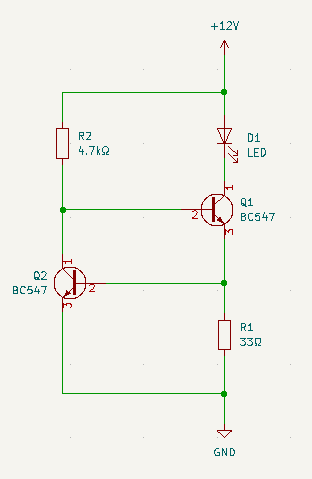

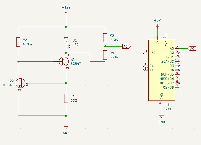

Guten Tag, in der nachfolgenden Schaltung betreibe ich eine LED mit einer Konstantstromquelle. Nun würde ich gerne die Spannung der LED mit einem ESP8266 bestimmen. Im zweiten Bild mein Ansatz dazu, mit einem Spannungsteiler. Hat jemand eine Idee, wie ich die Spannung der LED bestimmen kann?

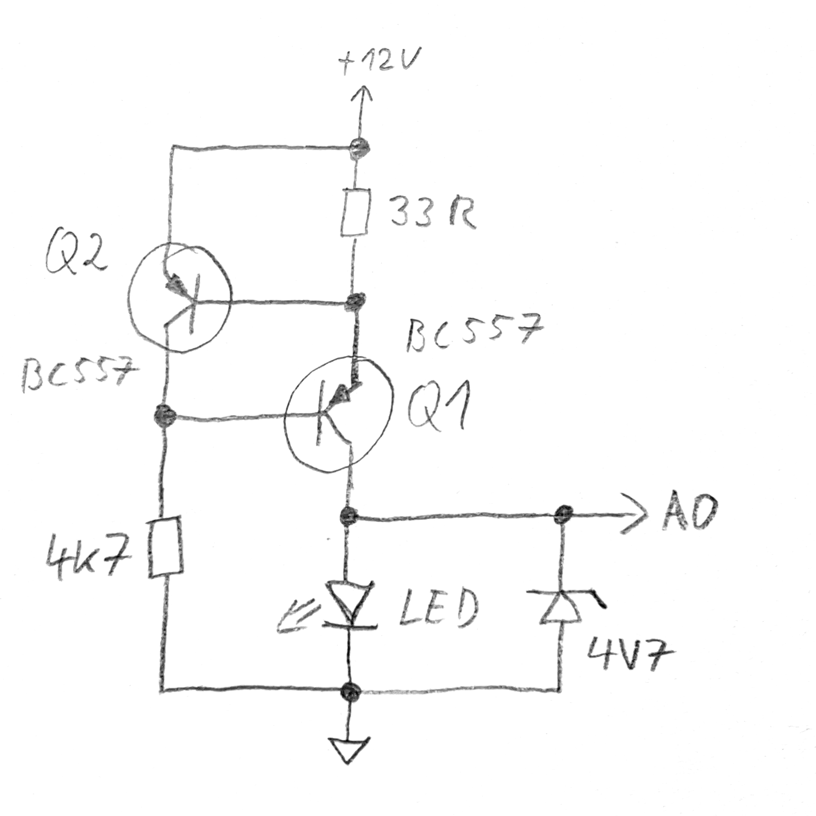

Bau erstmal die KSQ so um, das die LED an GND hängt und nicht an V+.
Das würde das Problem natürlich lösen. Jetzt habe ich aber keine Idee, wie ich die KSQ so umbaue, das die LED an GND hängt.
Patrick S. schrieb: > Nun würde ich gerne die Spannung der LED mit einem > ESP8266 bestimmen. Wozu brauchst Du das? Die Spannung an einer LED ist zwar exemplar- abhängig, aber relativ unabhängig vom Strom.
Harald W. schrieb: > Patrick S. schrieb: > >> Nun würde ich gerne die Spannung der LED mit einem >> ESP8266 bestimmen. > > Wozu brauchst Du das? Die Spannung an einer LED ist zwar exemplar- > abhängig, aber relativ unabhängig vom Strom. Es geht um eine Art Temperaturermittlung. Je niedriger die Temperatur, umso höher die Durchlassspannung.
Patrick S. schrieb: > Jetzt habe ich aber keine Idee, wie ich die KSQ so umbaue, das die LED > an GND hängt. Falls du verschiedene LEDs testen willst, sollte zur Sicherheit noch eine 4V7 Z-Diode am Eingang von A0 geschaltet werden.
Michael M. schrieb: > Patrick S. schrieb: >> Jetzt habe ich aber keine Idee, wie ich die KSQ so umbaue, das die LED >> an GND hängt. > > Falls du verschiedene LEDs testen willst, sollte zur Sicherheit noch > eine 4V7 Z-Diode am Eingang von A0 geschaltet werden. Super, das hilft mir wirklich sehr. Vielen Dank.

Patrick S. schrieb: > Es geht um eine Art Temperaturermittlung. Je niedriger die Temperatur, > umso höher die Durchlassspannung. So fein kann der ADC des ESP8266 gar nicht messen. Das geht im Rauschen und der Temperaturdrift des ADC unter. Was du da vor hast ist etwa so, als ob du den Gesang einer Amsel unter einem laufenden Hubschrauber aufzeichnen willst. :-)
Stefan ⛄ F. schrieb: > Patrick S. schrieb: >> Es geht um eine Art Temperaturermittlung. Je niedriger die Temperatur, >> umso höher die Durchlassspannung. > > So fein kann der ADC des ESP8266 gar nicht messen. Das geht im Rauschen > und der Temperaturdrift des ADC unter. > > Was du da vor hast ist etwa so, als ob du den Gesang einer Amsel unter > einem laufenden Hubschrauber aufzeichnen willst. :-) Sagen wir es mal so, meine Amsel ist eine startende 747. ;) Du hast schon recht, zur Temperaturermittlung ist das nicht geeignet. Da würde ich auch zu einem PT100 / MAX31865 greifen. In bestimmten Umgebungen lässt sich so aber ein Zustand ermitteln.
@Stefan: Welche max. Spannung verträgt der A0 Eingang vom ESP8266 eigentlich?

Wie wäre es, wenn du eine 10 kOhm Widerstand vor der LED und eine nach der LED mit GND anschließt? Dann kannst du 2 Spannungen messen und am Enda subtrahieren: Uled=Uvor-Unach Ich bin noch anfänger, deshalb frage ich nur ob das geht.

Michael M. schrieb: > Welche max. Spannung verträgt der A0 Eingang vom ESP8266 eigentlich? 3,6 Volt, messen kann er aber nur 0 bis 1,1 Volt. Die meisten Boards mit ESP8266 haben allerdings einen Spannungsteiler auf 1/3 vor dem Eingang.
Patrick S. schrieb: > Es geht um eine Art Temperaturermittlung. Je niedriger die Temperatur, > umso höher die Durchlassspannung. Dazu müsstest Du aber als erstes bei jeder LED die Durchlassspannung im kalten Zustand messen un bei der Messung im Warmzustand jeweils den Betriebsstrom ausschalten. Da die Veränderung nur wenige Zehntel Volt beträgt, brauchst Du auch noch einen Präzisionsvor- Verstärker mit Offsetverschiebung.
