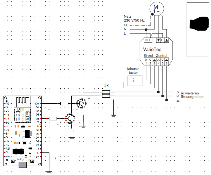

Hallo Freunde,
ich habe das Glück in einem Haus zu wohnen mit einer Rolladensteuerung
von Elero (Variotec und Astrotec modelle). Ursprünglich sind die alle so
von ~2003-04. Langsam geben die jetzt alle den Geist auf bzw muss man
die regelmäßig austauschen (was bei 100€/stk ziemlich nervig ist).
Ich wollte nur mal nachfragen ob ihr schlaue Ideen hättet wie ich sowas
(einigermaßen nutzerfreundlich und zuverlässig) selber hacken könnte
dass ich die Rolladen in Homeassistant steuern kann. (Wahrscheinlich
irgendwas z.b. mit nem ESP8266 oder so aber davon habe ich stand jetzt
wirklich kein Plan).
Das Haus hat 2 Stockwerke wo es eine Zentrale Steuerung (Astrotec) gibt
welche die Rolladen des gesamten Stockwerks steuern kann. Zusätzlich hat
jeder einzelne Rolladen eine Variotec dran.

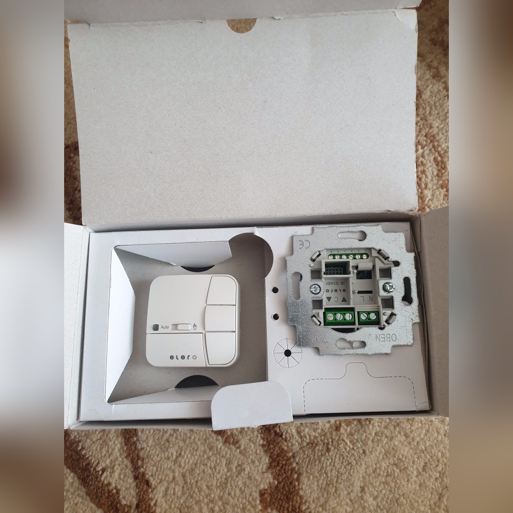

Innen sind die Geräte aber soweit ich das sehen kann gleich, es gibt ein
"Unterteil" welches die jeweiligen Kontakte schließt und die Steuerung
welche in dieses Unterteil gesteckt wird:
https://a.allegroimg.com/original/1e19dc/2c16100c400c925d17f275e4ff35
Ich habe leider kein Ahnung welche Funktion die einzelnen Kabel an dem
Unterteil haben aber ich kann mir gut vorstellen dass dies erstens die
Stromversorgung ist (woher auch immer der Strom kommt) und dann die
Signale der Astrotec weiterleitet (also Zentral Rolladen hoch/runter).
Frage 1: Gibt es (moderne?) Rolladensteuerungen welche ich mehr/weniger
Plug&Play mäßig anstelle der alten Variotec dinger installieren könnte?
Frage 2: Was wäre der Ansatz wenn ich das selbst bauen müsste?
Vielen Dank schonmal!

#7059200
die Geräte sind an sich recht hochwertig, der Logikteil steckt im
Bedienteil
und der teil in UP-Dose müsste das Netzteil beherbergen. Es ist sehr
wahrscheinlich, wie hhinz schon gesagt hat, dass ein Bauteil von dem
Kondensatornetzteil defekt ist. Es kann aber auch sein, dass die
Kontakte zwischen Bedienteil und Netzteil das Problem sind.

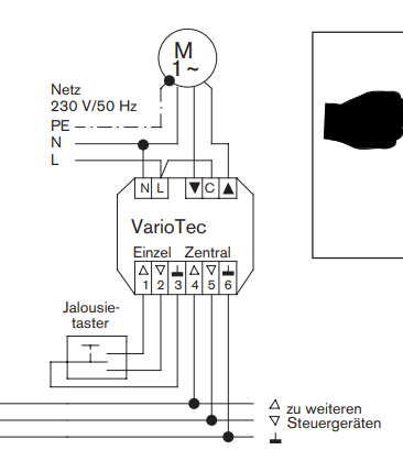

Vielleicht hast du schon in Erwägung gezogen, die Zentralsteuereingänge
an eine Smarthomesteuerung anzuschließen? Mit denen müsste das möglich
sein.

Hey Jens,
sowas war auch meine Überlegung , der Plan aus deinem Anhang ist quasi
genau das was ich gesucht habe, Vielen Dank!. Hätte auch mal in die
Bedienungsanleitung gucken können :/
In der 868Mhz Varianten Bedienungsanleitung steht noch drin dass die
Stromversorgung des Bedienteils 5V hat.
Ich würde daraus folgen dass die unteren Pins alle mit 5V gesteuert
werden (oder?).
Wäre dann etwas problematisch da ich auf die schnelle kein MCU mit 5V
Digitalem Output / GPIO gefunden habe.
Ich würde prüfen ob ich ggf. mit 3.3V schon etwas bewirken kann, dann
würde es ja endlose Möglichkeiten geben (nodemcu) oder?
Sonst sowas hier?
https://www.tansi.org/rp/interfacing5v.html
Aber weiß nicht ob ich jetzt groß auf nem Raspberry rumlöten würde
#7060037
die Eingänge werden einfach auf Masse gezogen, würde das aber nicht
direkt mit dem GPIO machen, sondern einfach einen NPN Transistor
dazwischen hängen oder einen ULN2003. Die Netzteile müssten bei allen
Geräten (AstroTec, VarioTec etc.) gleich sein. Vielleicht kann man ja
ein paar mA davon abzapfen für den Microcontroller, je nachdem ob man es
irgendwie rausführen kann? Ok wenn du einen Raspberry nimmst, dann ist
es für das Netzteil zuviel.
Datenblatt:
http://www.unisonic.com.tw/datasheet/ULN2003.pdf
Vielleicht kannst du dein Projekt später mit uns teilen. Es wäre
interessant was du Softwareseitig machst.
OP #7060041
Jens O. schrieb:
> Hi,
> Datenblatt:
Okay ja vielen Dank denke mal dass ich es so testen werde.
Softwareseitig würde ich esphome verwenden. Soweit ich das gesehen habe
gibt's da nicht soviel zu erzählen (man flasht das drauf, sagt dann in
homeassistant man hat gerät xyz und Ausgang 1 ist ein Schalter fertig)
