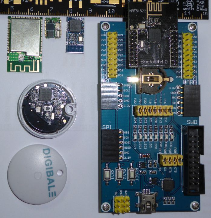

es gibt China Module mit nRF51/52 Chips, die sind (oder waren es
zumindest) auch sehr billig.
Das Bild hatte ich 2017 gemacht, frag mich bitte nicht nach Links. Mit
Arduino sind die nicht so einfach zu nutzen, muss man über SWD flashen.
Ich hatte die mal mit Mbed bespielt, aber BLE fand ich nicht so
brauchbar und habe da nicht viel weitergemacht.
Zu dem Button habe ich dieses Jahr Unterlagen gefunden, das ist ein
iBeacon und kann mit Espresense verwendet werden.
