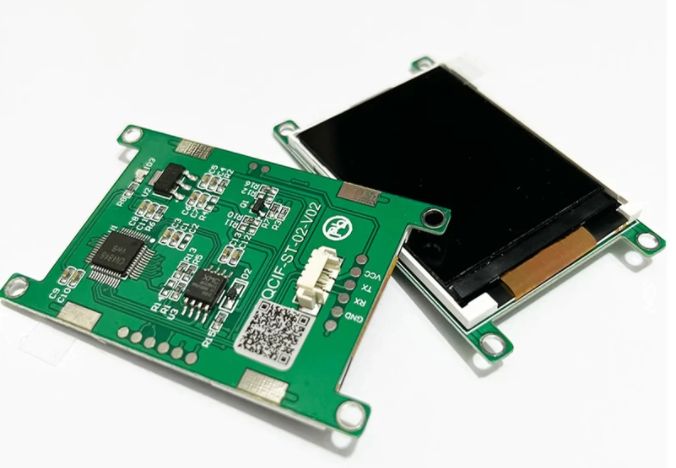

Nach knapp 1 jahr betrieb steigt das LCD schon aus? Scheint ein häufiges
problem zu sein, der ersatz LCD kostet $16 plus $5 porto. Da die neuen
LCD baugleich sind fürchte ich die sind qualitativ auch so mies.
Hat da schon jemand ein besseres lcd board angehängt? Gesteuert wird das
ja über eine serialle leitung, kennt man das protokoll?
Der inverter läuft auch ohne LCD problemlos weiter, nur einstellen kann
man so nichts mehr, und die leistung sieht man auch nicht mehr.
Aus der china-dok werde ich auch nicht schlau.

Abcd schrieb:
> Streifen im bild, inzwischen ziemlich unlesbar.
Hmm. So etwas ist üblicherweise ein Kontaktierungsproblem zwischen
Displayglas und Spalten-/Zeilentreiber, aber Dein Bild sieht so aus als
ob das ein COG-Display wäre. Das "Chip on Glass", bei dem also der
Treiberchip direkt auf das Displayglas geklebt wird, der sitzt unter der
schwarzen Masse, in der der Folienleiter verschwindet.
Wenn der Hersteller des Displays diesen COG-Klebeprozess nicht richtig
im Griff hat, kann das natürlich auch passieren. Mechanische Spannungen
beim Einbau des Displays kannst Du ausschließen?

Sehr gelungenes Projekt. Habs noch nicht ausprobiert habe auch keinen Soyosource. Uberlege gerade ob ich mir sowas kaufen soll.
Eine Matterial Liste wæhre aber hilfreich.
Wenn ich es richtig verstehe basiert das auf ESP8266 Developmentboard (NodeMCU, Wemos....) und Arduino IDE
Wo das Tx, Rx im Soyosource ist, ist auch nicht so klar. Irgendwie kan man damit scheinbar gewaltig auf die Schautze fallen.
Zitat: Do not use "Bat power" setting for dynamic adjustments, this will fuck up your eeprom.
Gibts das LCD nicht als Ersatzteil bei Ali oder sonstwo? Scheint ja ziemlich oft auszufallen.
Was braucht der Soyosource denn im Standby so an Strom? Die 1000W sind ja offenbar Spitzenleistung fur 10 min oder so.
