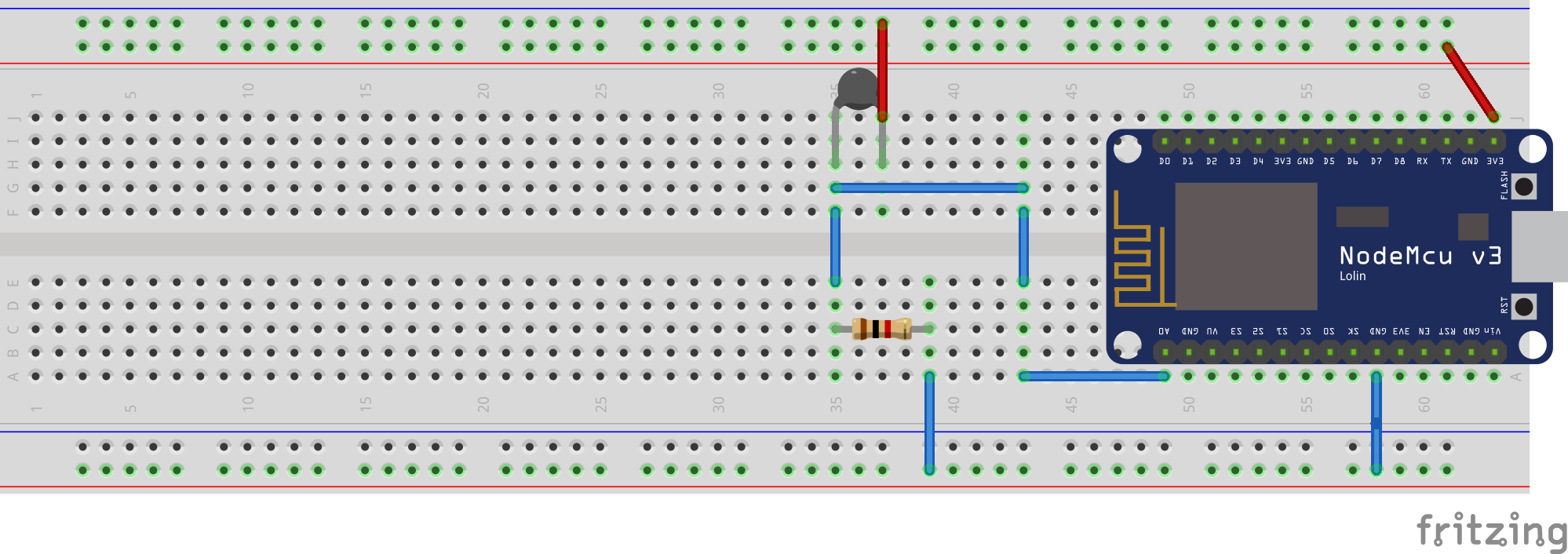

Ich habe den NTC B57164 mit einem 100kOhm-Wiederstand in Reihe geschaltet und messe über den analogen Eingang (A0) des ESP8266 die Spannung am NTC.
Um den gemessenen Spannungswert in Celsius umzuwandeln verwende ich die folgende Formel:
$$T=\frac{B}{((\frac{B}{T_{N}})+log_{10}(\frac{1024}{raw}-1))}-273,15$$
raw steht für den wert, den ich am analogen Eingang messe. B beträgt bei einem T_N von 100kOhm 4600. Die Temperatur wird korrekt ausgegeben. Die Schaltung liegt diesem Thread bei.
Ich habe nun den 100kOhm-Widerstand durch einen 330Ohm-Widerstand ausgetauscht und die Werte für B angepasst. B ist laut Datenblatt bei 330Ohm 1306.
Jetzt wird die Temperatur nicht mehr richtig berechnent.
Warum nicht?

Dein NTC hat eine widerstandswert von 100k bei 25°C Dann nimmt mann auch fuer den Reihe-widerstand normalerweise 100k.
Die B wert 4600 ist fuer dein 100k NTC version Die B wert 3450 ist fuer ein 330 NTC version (also anderes produkt)

Jetzt wird die Temperatur nicht mehr richtig berechnent. Warum nicht?
Weil du eine viel zu geringe Spannung hast, die der ADC nicht ordentlich messen kann. Ich glaube man muss über 100mV kommen, darunter ist er sehr nicht-linear.
Wenn es um Raum-Temperaturen geht, nimm zwei Widerstände. Und zwar wie gehabt 100kΩ in Reihe, und zusätzlichen 1MΩ parallel zum Sensor. Dann bekommst du eine fast lineare Spannung abhängig von der Temperatur, was die Berechnung auf eine simple Multiplikation reduziert.
https://www.electronicdeveloper.de/MesstechnikNTCLinearR.aspx
