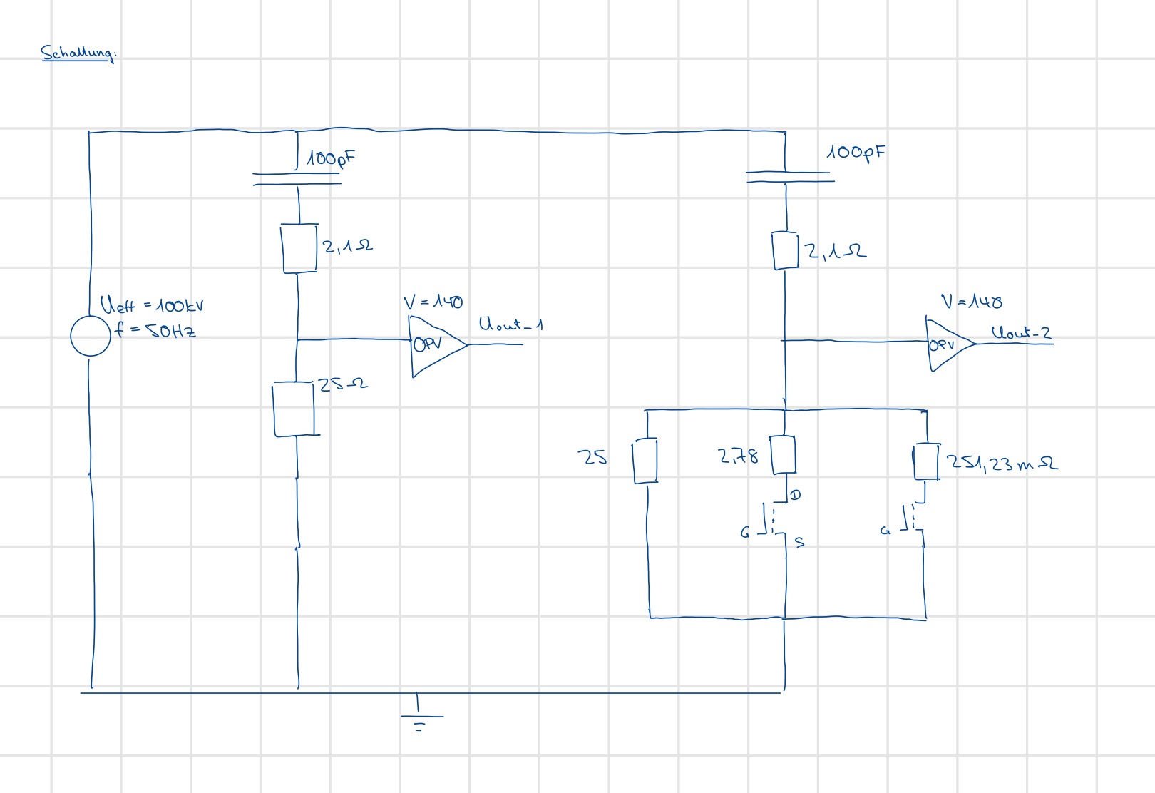

im Anhang habe ich eine Schatung hinterlegt. Diese funktioniert auch,
allerdings habe ich ein Problem mit der Phasenverschiebung zweier
Signale zueinandner.
Kurze Erläuterung der Schaltung:
Im linken Teil der Schaltung (Referenzzweig) wird die Spannung am
Widerstand 25 Ohm gemessen. Diese Spannung wird verstärkt und die
Ausgangsspannung aufgenommen und weiterverarbeitet.
Im rechten Teil der Schaltung ist der Messszweig. Dort können
verschiedenste Größen des Kondensators auftauchen, weshalb es auch
verschiedene Widerstände gibt, welche man zu- bzw. wegschalten kann
(mithilfe von einem MOSFET).
In diesem Beispiel ist die Schaltung komplett gleich aufgebaut und die
MOSFET werden nicht angesteuert also sperren und es ist nur der 25 Ohm
Widerstand "aktiv". Auch hier wird die Spannung gemessen, verstärkt und
abgegriffen.
Der 2,1 Ohm Widerstand ist ein Schalter, welcher hier einfach als
Widerstand dargestellt wird.
Den MOSFET, den ich verwende ist folgender (wegen geringem R_on):
https://asset.conrad.com/media10/add/160267/c1/-/en/000564071DS01/datenblatt-564071-infineon-technologies-irfp7430pbf-mosfet-1-n-kanal-366-w-to-247.pdf
Folgendes Problem hat sich jetzt allerdings ergeben.
Ich habe meine Ausgangsspannungen mit MATLAB verglichen und bekomme eine
Phasenverschiebung der beiden Signale von ca. 0,0144° (800ns).
Trenne ich die beiden anderen Widerstände (2,78 Ohm und 251,23 mOhm) und
MOSFETs komplett von der Schaltung ab und messe die beiden Signale
wieder, habe ich nur noch eine Phasenverschiebung von 1,2*10^-12° (also
0).
Daher gehe ich davon aus, dass das Problem die Kapazitäten der MOSFETs
sind. Diese in Reihe geschaltet mit Widerständen ergeben ein gewisses
Tau, was vermutlich die Phasenverschieung herbeiführt?
Allerdings komme ich rechnerisch nicht auf die 800ns. Im Datenblatt sind
die Kapazitäten zwar angegeben, allerdings habe ich eine Spannung Vds
von ca. 100mV. Bei dieser Spannung lassen sich keine Kapazitäten
ablesen.
Vielleicht weiß jemand von euch weiter und kann mir das Problem
erklären.
Vielen Dank und viele Grüße
Jonathan

Ja, MosFets haben verschiedenste Kapazitäten. Und leider sind diese auch
noch spannungsabhängig. Die Drain-Source-Kapazität wird immer grösser je
kleiner die DS-Spannung ist. Wie schnell müssen denn die MosFets
Schalten? Wären Relais eine Alternative?
Die Kapazitäten der Mosfets wirken zunächst mal parallel zu den 25R.

Die Schaltgeschwindigkeit der MOSFETs ist egal. Ich werde zu Beginn
meiner Messung die Größenordnung des Kondensators automatisch rausmessen
(wenn das etwas länger dauert, dann ist das kein Problem) und weiß
anschließend welcher Messwiderstand benötigt wird (d.h. welcher MOSFET
angesteuert werden soll).
Meine Überlegung war diese Phasenverschiebung einfach rechnerisch zu
bestimmen und wenn diese bekannt ist einfach wieder abzuziehen. Aber da
gibt es denke ich zu viele Einflussfaktoren (angelegte Spannung, Größe
des Kondensators,..).
Aber ich werde mir mal ein Relais anschauen, da die
Schaltgeschwindigkeit egal ist.
Gibt es denn überhaupt Relais, welche einen geringen R_on haben? Also
ca. 20mOhm. Und die auch Wechselspannung zu-und wegschalten können?
Gast #6567780
> ca. 20mOhm.
Ich habe nun nicht gesucht, aber so 50mΩ - 100mΩ sind gängig. Meist
haben Relais ohnehin 2 Kontakte, die mal parallel nehmen, dann bist du
schon in der Region. Und wenn es ein Versuchsaufbau ist, dann müssten
auch 2 Relais gehen, dann kommst du ganz sicher unter 20mΩ.
In dem Spannungs- und Strombereich ist das problemlos möglich. Aber in
jedem Fall das Datenblatt noch studieren.
Zusätzlich würde ich explizite Signalrelais verwenden (Goldkontakte)
damit du nicht noch die Büchse mit Fretting aufmachen musst. Also im
Datenblatt ebenfalls auf minimale Strom und Spannungswerte achten.
