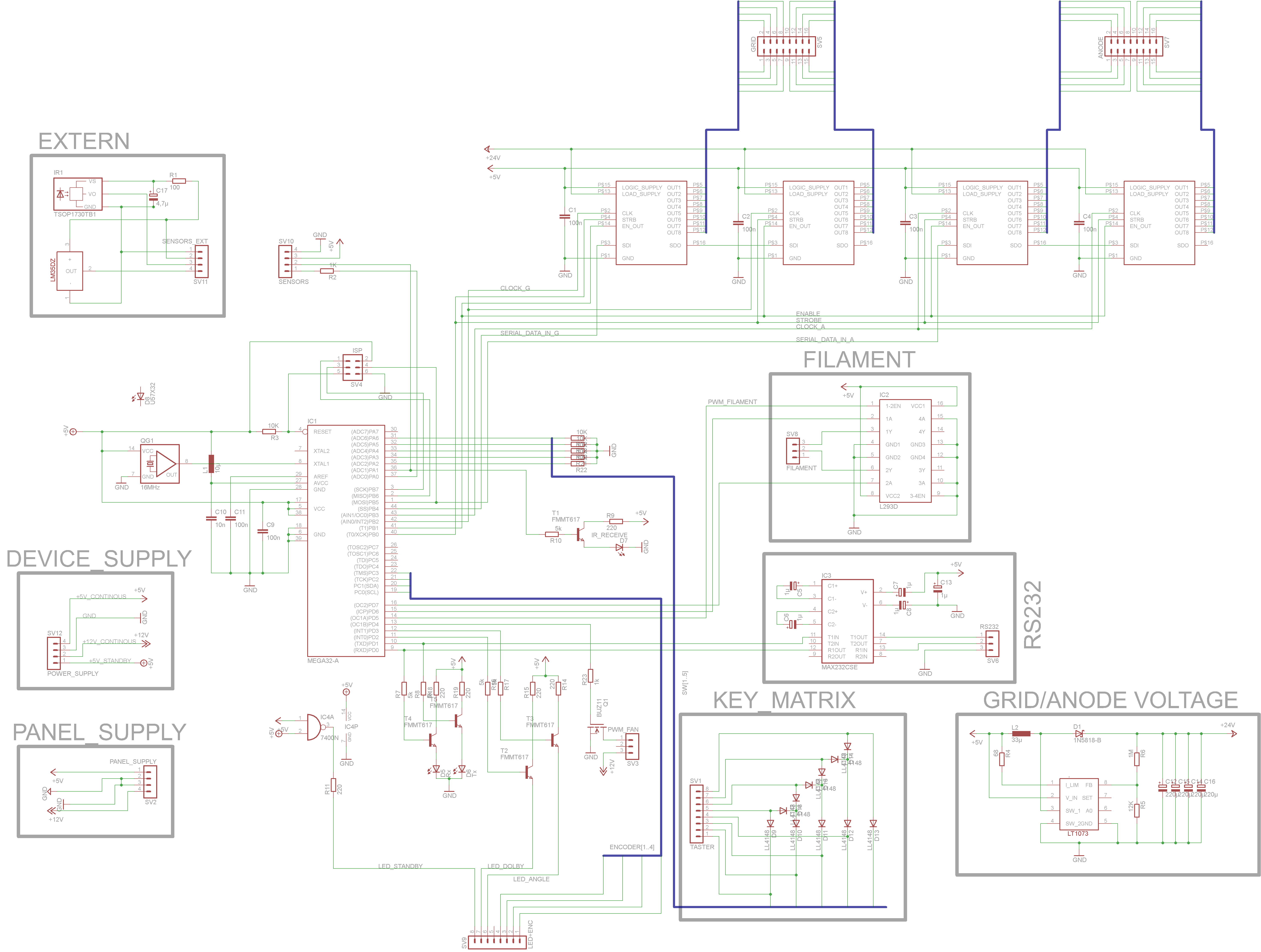

Guten Abend miteinander,
hätte jemand die Muße, mal über den Plan zu schauen? Nach den vielen
Schiebereien sieht man irgendwann den Wald vor lauter Bäumen nicht mehr.
Mir scheint soweit alles schlüssig.
Vielen Dank,
schönen Abend noch,
M. Schwaikert
Gast #2860953
Was spricht dagegen, LED's über Emitterfolger anzusteuern? Vorteil ist
offensichtlich, dass man keinen Basis-Vorwiderstand braucht und dass der
Basis-Strom sich automatisch ergibt, man braucht also nicht mit unnötig
hohen Strömen zu arbeiten (wie man es bei der Kollektor-Schaltung oft
macht, weil amn nicht genau weiß welchen HFE der Transistor hat).
Wo ist der Nachteil?
#2860979
ohne Basisvorwiderstand geht vermutlich ins Auge, Du weißt ja nicht
exakt welche Durchlassspannung Deine LED hat, Du betreibst dann quasi
die LED ohne Vorwiderstand über die Basis.
Bei einer LED ist das jetzt nicht so tragisch, bei größeren Lasten
betreibst Du den Transistor dann in der Kennlinie, was Dir die
Verlustleistung auf dem Transistor in die Höhe treibt.
Beim höheren Basisstrom geht es um die Übersteuerung, nicht darum weil
man HFE nicht kennt ... den kann man sich aus dem Datenblatt holen oder
selber ausmessen.
OP #2861088
Fhutdhb Ufzjjuz schrieb:
> Deine LEDs am Emitter find ich nicht so prall (Emitterfolger), gefallen
> mir eher im Kollektor.
Was spricht gegen den Emitterfolger? Ich hab das eigentlich mit Absicht
gemacht, da der Emitterfolger sich als Impedanzwandler verhält und damit
die Ausgänge des RS232 nicht belastet. Und weiter, da LEDs
bekanntermaßen Stromgesteuert sind, brauche ich keine
Spannungsverstärkung.
> Die Basisvorwiderstände mit 5k fallen mir persönlich auch eher zu groß
> aus ... so um 1k sind da üblicher.
Das hat sich aus der Simulation ergeben. Dann wäre für 15mA Strom der
LED der Basisstrom bei irgendwas um die 500µA. Eher sind wohl die
FMMT617 mit 35ct./Stück nicht gerade billig und wahrscheinlich schon
viel zu groß.
Aber ich lasse mich auch gerne eines besseren belehren. 1,2k oder 1k
wären mir fast lieber, da ich eh gleich eine Rolle mit 5000St kaufe und
da zu viele verschiedene Werte nur vergammeln :)
#2861206
> viel zu groß.
jaaa ... und was sagt das Datenblatt über die Temperaturdrift von Deinem
hFE?
es gibt auch günstigere bipolare Transistoren und warum überhaupt
bipolar? für ne LED zu schalten tuts ja ggf. auch n Logiclevel-FET ...
12A Peak wirst Du für die vermutlich nicht brauchen, dann wär BSN20 z.B.
so ein Kandidat.
OP #2861549
Lothar Miller schrieb:
> Wenn das sowieso nur "tut-sich-was?" Leds sind, dann würde ich da
> low-current Leds mit 1mA direkt über einen passenden Vorwiderstand an
> den Portpin schalten. Denn man Mux durch eine Led nicht unbedingt immer
> 20mA durchprügeln...
Kannst Du mir da was empfehlen? Die LEDs am Frontpanel sind fix und
wollen 10-15mA haben. Bei der Rx und Tx-Leitung wäre dass dann nicht
nötig.
